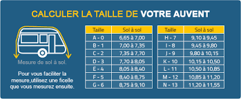

Pour définir la taille d'un auvent il faut proceder comme sur le croquis
tu pourras comparer avec la longueur du jonc sur ton ancien auvent

c'est le cas, ils sont tous compatibles; juste bien faire attention à ce que la longueur du développé de ta caravane tombe au milieu de la fourchette de la taille de l'auvent choisi sachant que toutes les marques d'auvent n'utilisent pas la même fourchette
par exemple : si le développé de ta caravane est 10.20 il serait bon d'acheter un auvent avec une fourchette de taille 10.00 - 10.40

Il faut bien faire attention
Il ne faut pas utilisé les lettres ou chiffres, D'un fabricant à un autre, il peut avoir des surprises.
Si les particuliers donne juste les lettres, sans donner la longueur, il faut passer sont chemin.

Tout a fait Raymond !raymondh a écrit : ↑07 sept. 2019 08:44c'est le cas, ils sont tous compatibles; juste bien faire attention à ce que la longueur du développé de ta caravane tombe au milieu de la fourchette de la taille de l'auvent choisi sachant que toutes les marques d'auvent n'utilisent pas la même fourchette![]()
par exemple : si le développé de ta caravane est 10.20 il serait bon d'acheter un auvent avec une fourchette de taille 10.00 - 10.40![]()
comme les fourchettes indiquées sur le shéma
exemple :taille A ou O = 6,65 m a 7 m
voir aussi si les cotés sont tous détachables vu qu'il veut ajouter une annexe chambre sur les cotés ,
en regardant bien si les fermetures a glissières sont compatibles avec celles de l'annexe

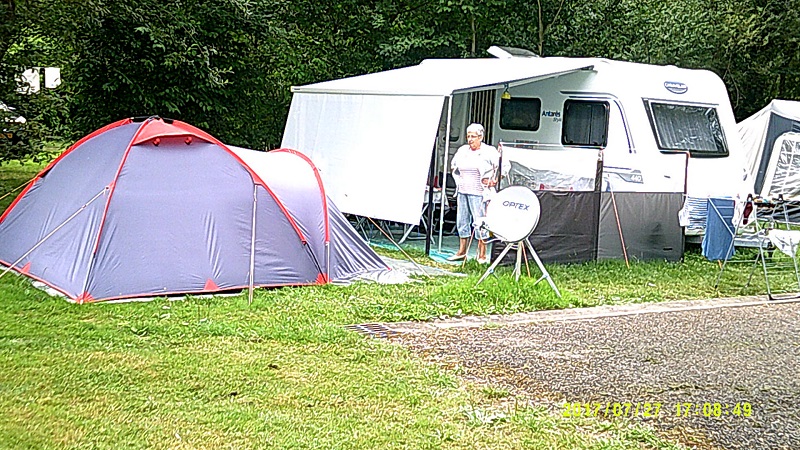

Par contre tous les campings ne compte pas de supplément quand cela se cantonne a une seule tentede taille raisonnable ,
Quand les petits enfants viennet avec nous j'installe une tente dome de 3 /4 places sur mon emplacement
on ne m'a jamais compter de supplément jusqu'alors dans un 3 étoiles ou les municipaux

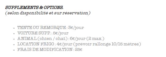

Oui tout dépend des campings dont on fréquente (nous en l’occurrence : Camping Aloha du groupe Yellow). Bien sûr, je sais que pour la plupart la tente n'est pas un supplément mais dès qu'on fréquente les campings avec parc aquatiques au bord de la plage, forcément ils nous ratent pas...

Déjà le prix du séjour n'est pas dans mes moyens !
