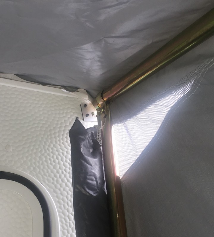

je cherche une pièce pour fixer les tubes de l'armature du sas neige au rail d'une caravane Hobby.
Les tubes du toit sont munis ce crochets qui se fixent verticalement.
j'ai trouvé des pièces qui se collent contre la paroi avec la pression de l'armature mais pas dans le rail, de ce fait ce n'est pas l'idéal en cas de fort vent.
en photo l'intérieur du sas avec les pièces existantes.
à défaut de mieux, je recherche une pièce de ce type mais avec un pontet adapté à une fixation verticale du tube d'armature
merci

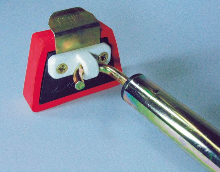

Pourquoi la pièce rouge de la première photo ne va t'elle pas ?

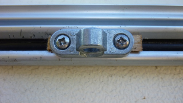

:roll: A ce moment la pour pas que ça bouge ,il faut mettre des pontets fixés par des vis sur la parois
Dans la carrosserie ,c''est moche mais c'est garanti de ne plus bouger ,
ou pour plus d'esthétisme faire comme sur cette photo :wink:

Les pièces rouges: j'en ai fait moi même et du coup on les fait comme on veut.

Bonsoir Les pièces ne sont pas à demeure on les place en même temps que la toile.
bonjour Didier,
ce qu'il ne va pas c'est que le pontet est prévu pour une fixation horizontale et je veux une fixation VERTICALE.
merci à tous pour vos retour, je pense que je vais acheter les pièces rouges et fixer des pontets de manière adéquate dessus, puis fabriquer une pièce qui viendra se mettre dans le rail de la cara, éventuellement fixer un morceau de jonc sur la pièce rouge.
Affaire à suivre

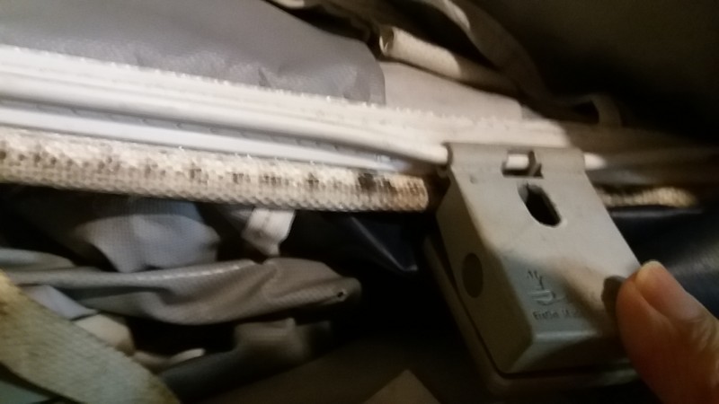

j'ai ce modèle de fixation pour mon sas

Ces modèles sont très bien mais il faut impérativement un double jonc, ce que je n'a pas.
J'ai commandé des pièces et je vais fabriquer un modèle adéquat
