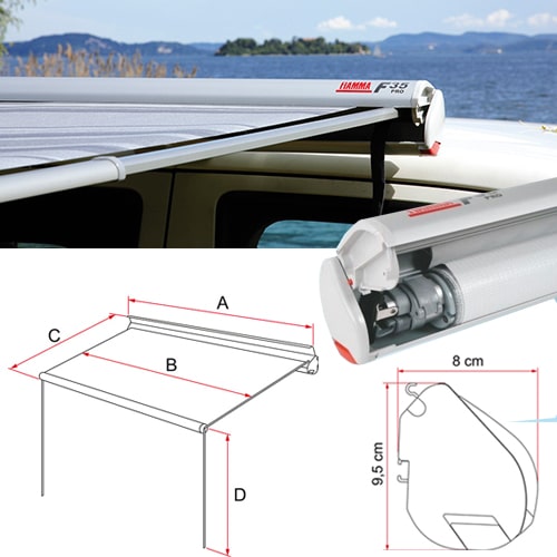

Pour se donner une idée !
Store Fiamma F 35 Pro Titane qui a l'avantage d'être leger sans aucun doute
et Store Prostor /Dométic
