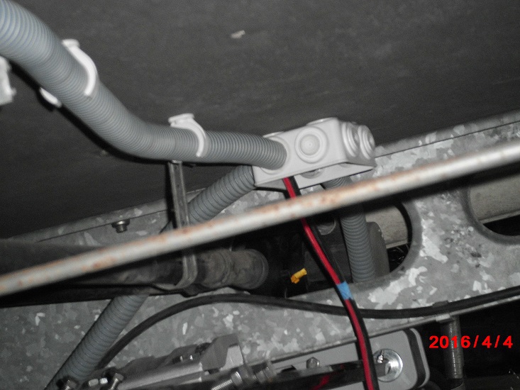

bsr je viens de monter mon mover hypercamp de chez obelinck sur ma hobby facile a monter si tu as besoin j ai des photos de mon montage avec quelques modifs perso et il y a une video de montage sur le site de obelinck

le principe de montage doit etre le meme si tu as une évacuation d eau usée au niveau d une roue elle sera surement a dévier le moteur a tombé pile dessus pour ma hobby une jonction de tuyau deux colliers de serrage un bout de tuyau d évacuation annelé et un collier lyre diametre du tuyau annelé pour le maintien de l orientation vissé dans le plancher simple a faire
pour le passage des cables j ai utilisé autre chose comme gaine que celle fournie un peu juste en diametre mais pas impossible
