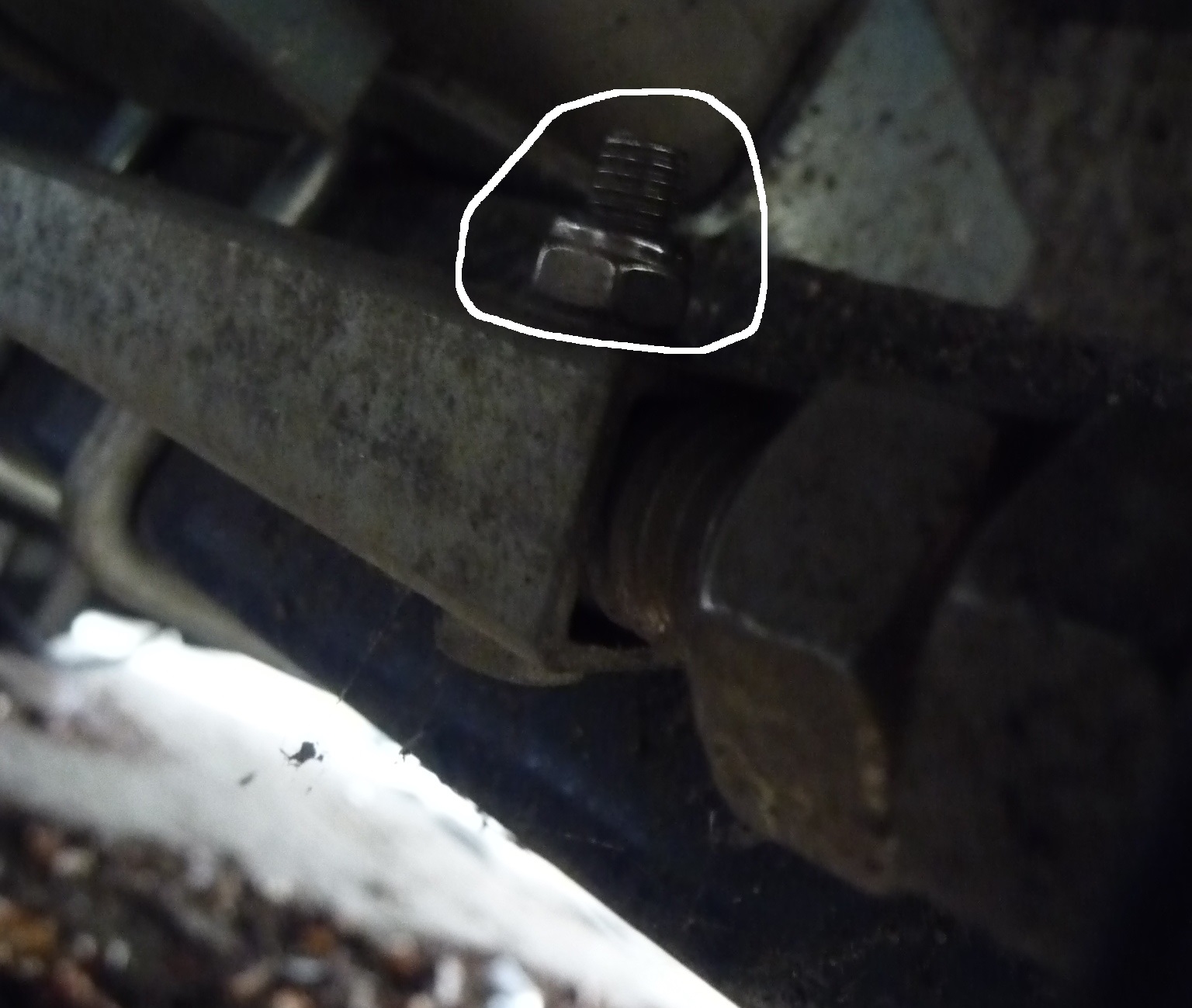

Re: deplace caravane galet sur roue
Message par Papy80 » 27 mars 2021 11:12
Sur le mien pour l'accouplement de la barre de liaison de mise en place des galets c'est une vis avec écrou nylstop :wink:
Je pense qu'avec les vibrations de la route la goupille a pu simplement s'user et tomber :roll:

Message par Pom_dAmour » 27 mars 2021 11:33
Bonjour :wink:
Sur mon ancien accouplement move control reich c'était une goupille , maintenant sur le nouveau c'est une visse avec un écrou frein comme Papy80
