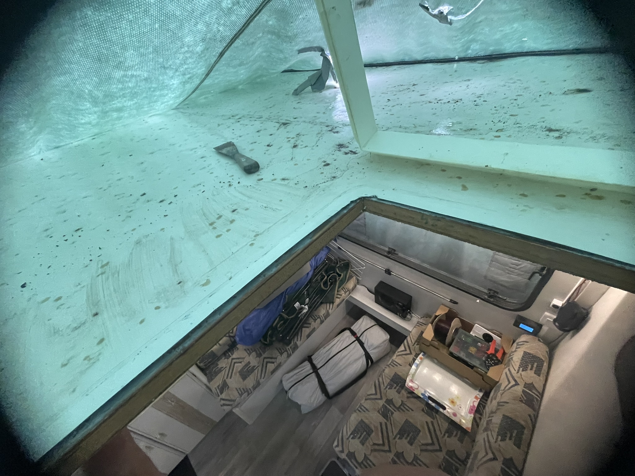

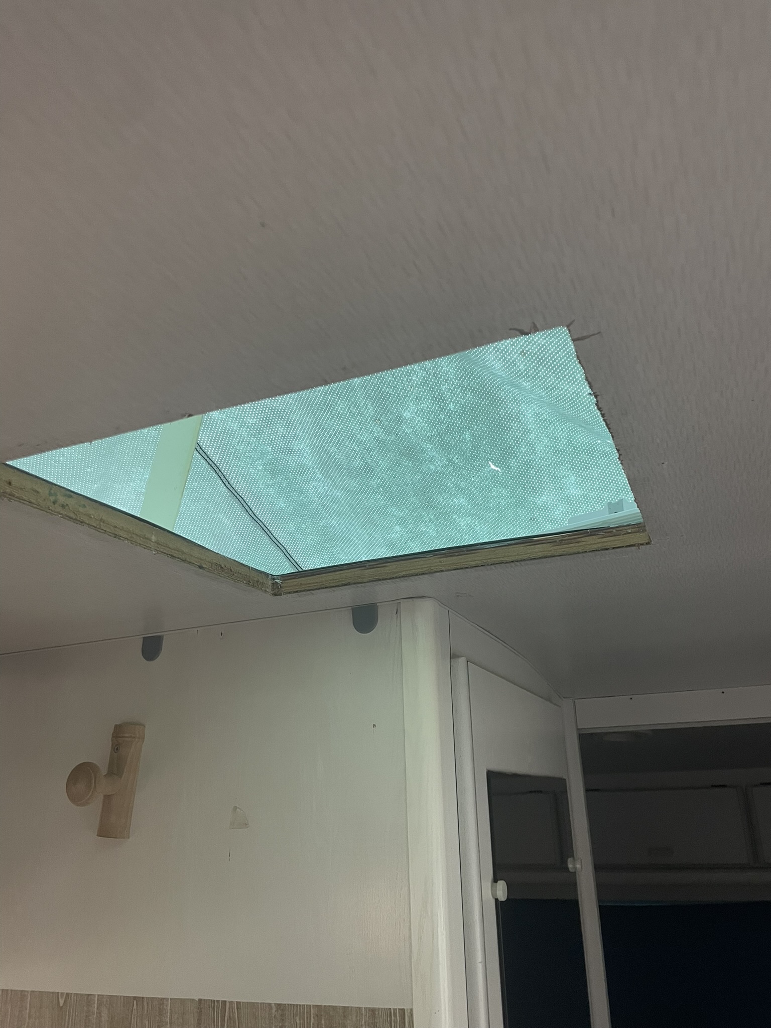

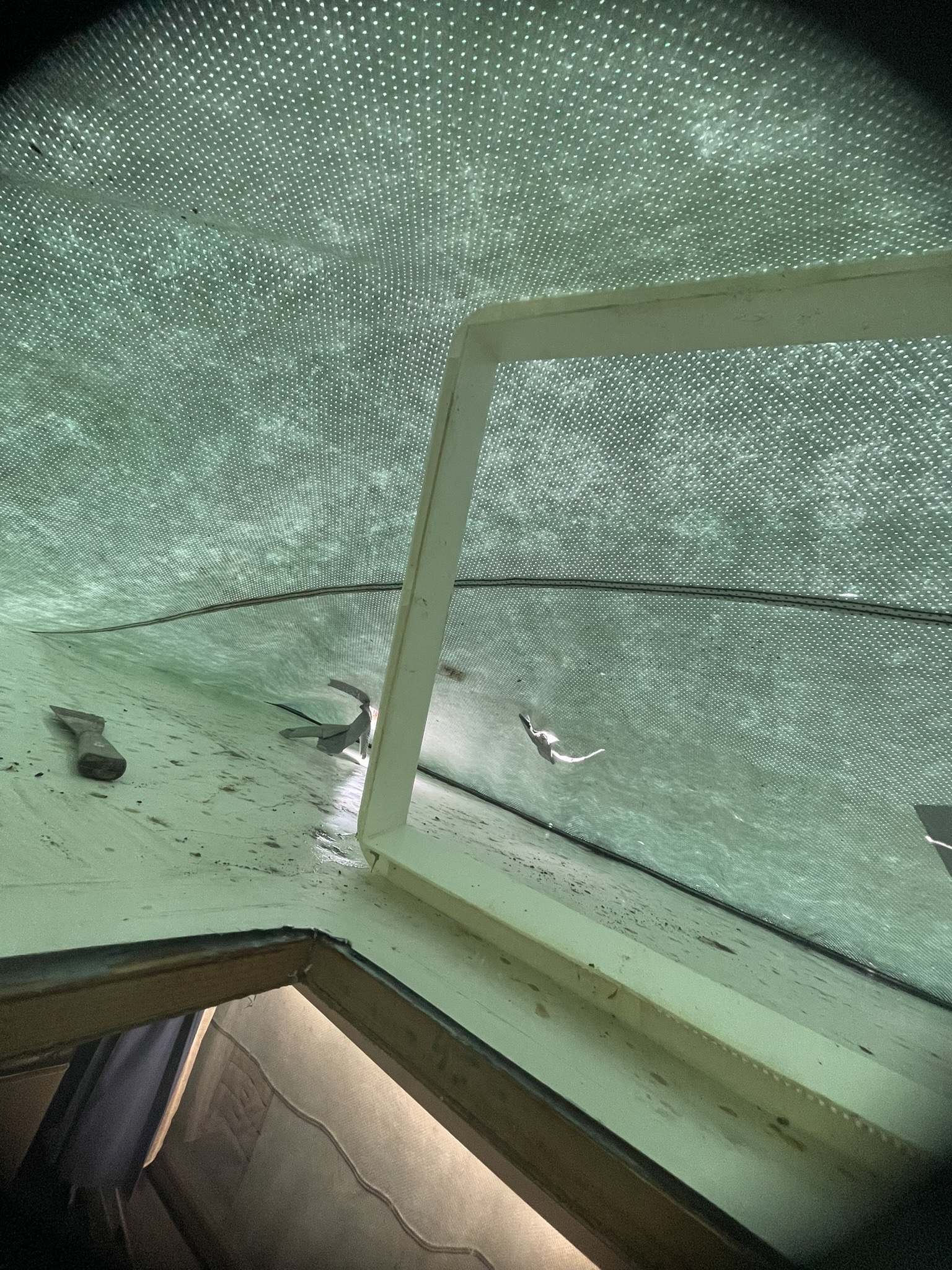

En attendant de le recevoir et de le monter, et comme on a une sortie prévue le week-end prochain avec madame, il m'a fallu réparer le dome actuel...
La version cassé
La version réparée avec une chute de lino et du mastic-colle. Le lino est a l’intérieur car l'exterrieur et complétement pourris
:lol:

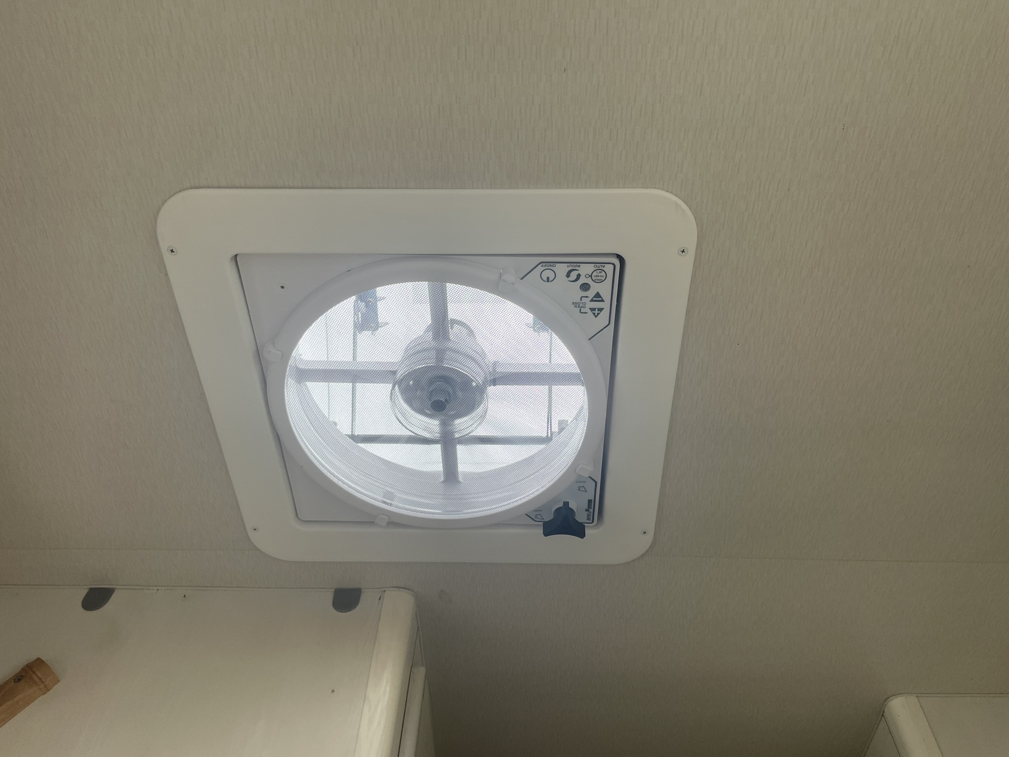

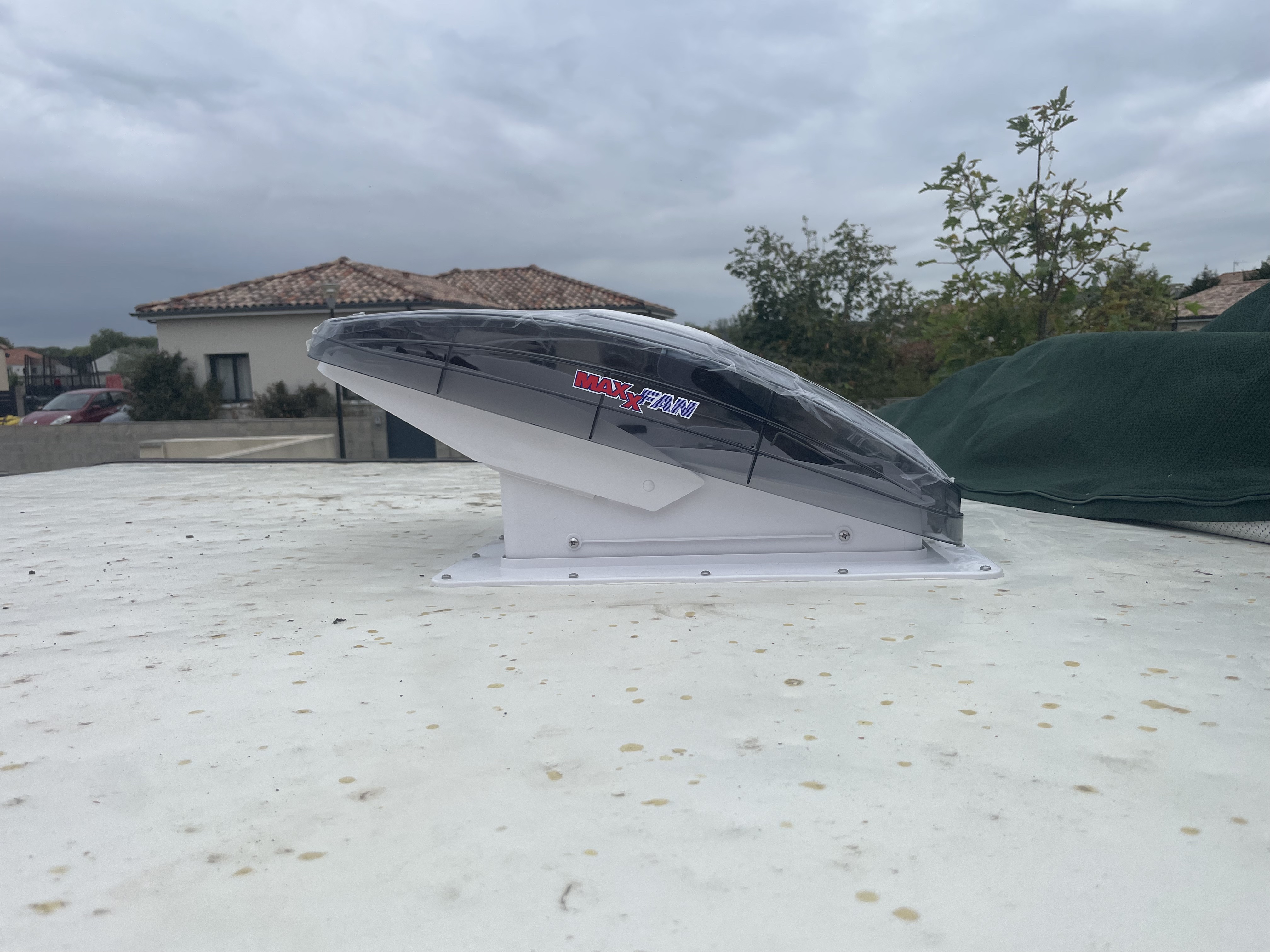

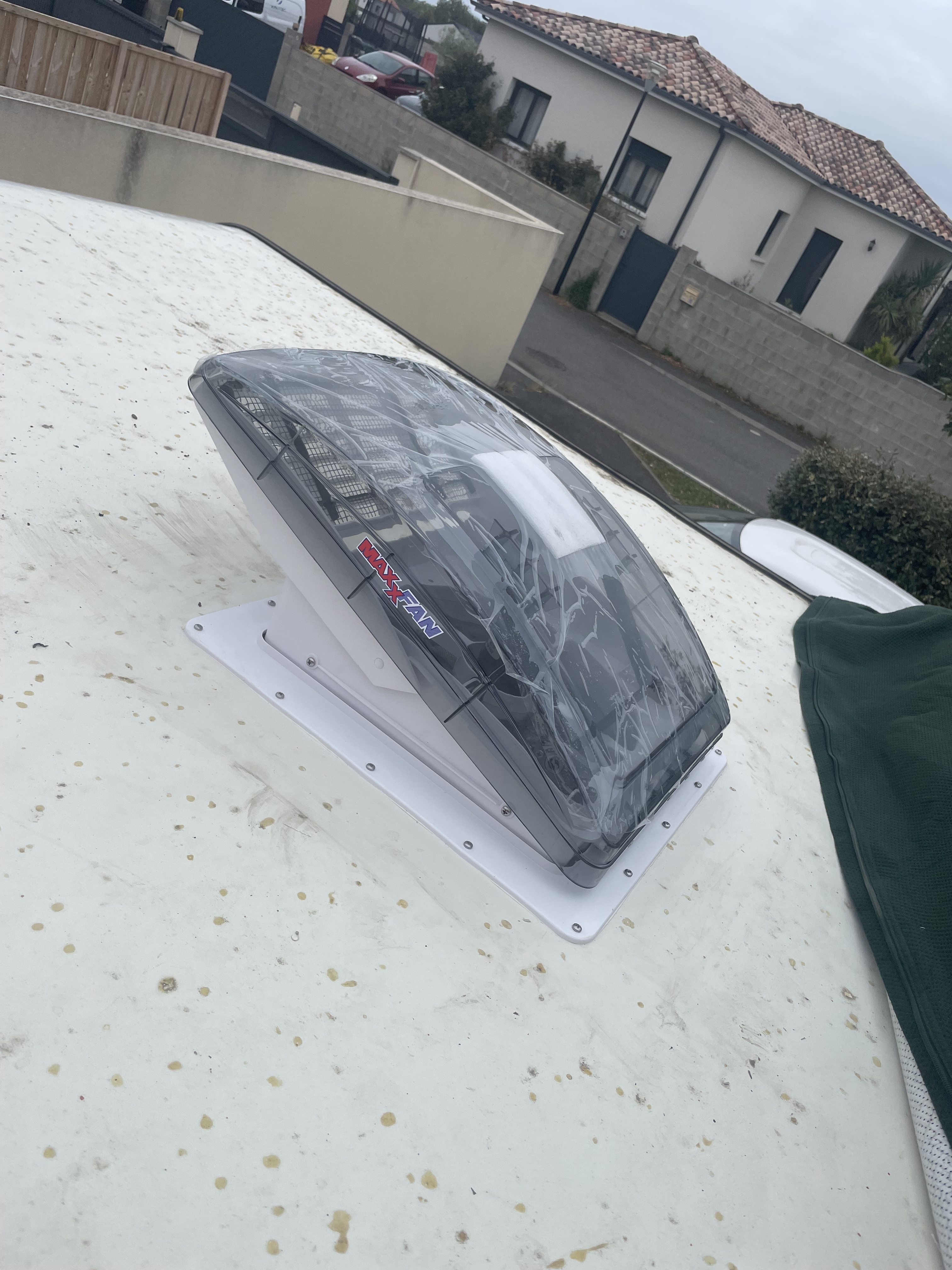

Ca y est, j'ai posé le lanterneau !
Je n'avais que dimanche dernier pour le faire, entre déplacements professionnel a l'étranger ça a été chaud...

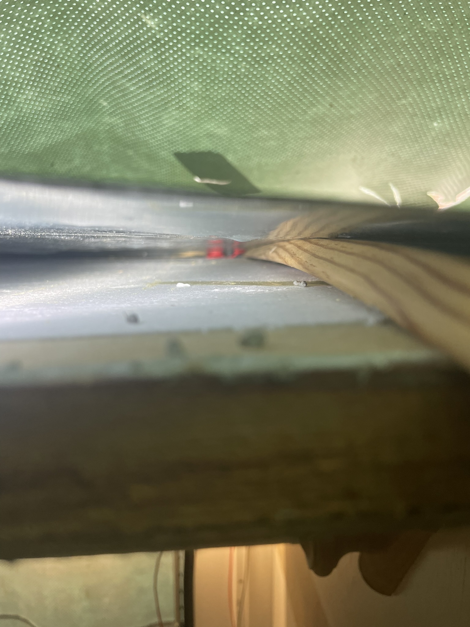

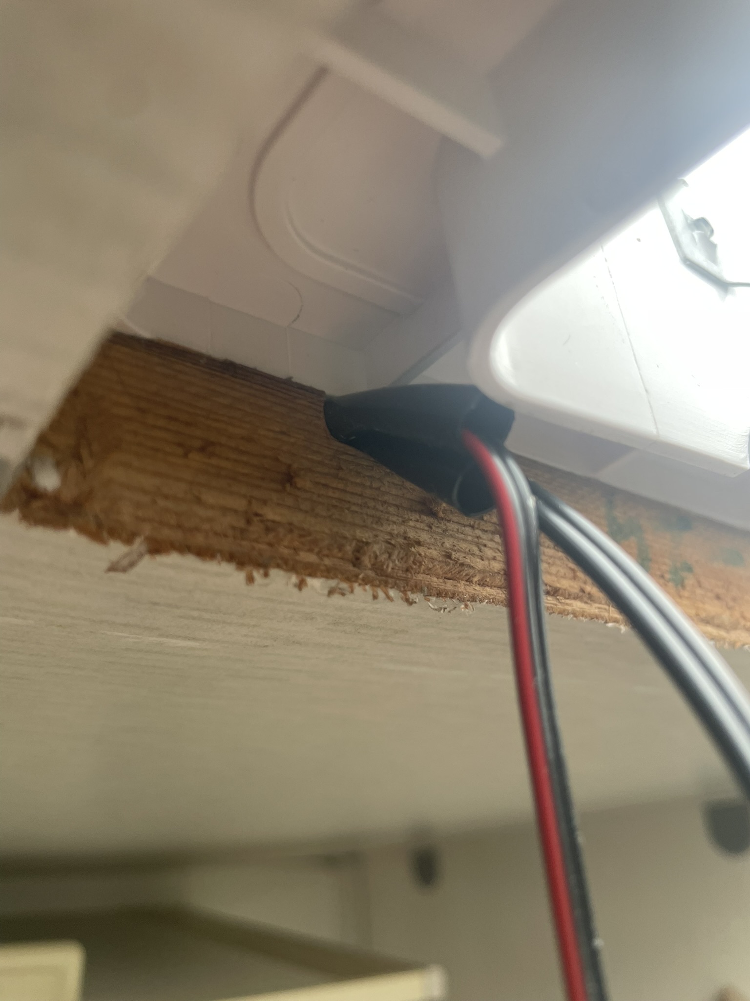

Le plus "long a été de faire passer un cable
D'autant plus qu'au moment ou je m'y suis mis, il a commencé a pleuvoir. Le temps de rebacher la caravane et la pluie s'est arrêté...
J'ai fait presque tout sous la bache :lol:
Posé avec du sikaflex 710tx
Surtout que nous prenons la caravane ce week-end et que il vas faire chaud !!!
On vas pouvoir essayer cela :lol:
Voici quelques images
Le petit point rouge est l'aiguille a aller chercher pour passer le cable !!! :lol:

Et bien je valide ce lanterneau !
2 possibilités pour le sens de ventilation, soit en aspiration, donc vers l’extérieur, soit en soufflage, donc l’air frais vers l’intérieur.
Déjà, je l’ai lancé avant de partir, en aspiration, pour voir ce que cela donnais, la caravane ne « surchauffais » pas, c’était vraiment cool !
Il faisais chaud ! Mais autant qu’à l’extérieur
Ensuite,la nuit, on le mettais en soufflerie, première nuit à 50%, ça a bien rafraîchi la nuit !
Un peu bruyant à cette vitesse mais au moins on a pu s’endormir avec un filet d’air qui nous rafraîchissait
Les autres nuit, plus fraîches, nous le mettions entre 10% et 30%, aucun bruit perceptible et toujours un léger filet d’air qui rafraîchissait
Le jour on le mettais en aspiration, pratiquement à fonds pour garder la caravane au max fraîche
Donc bon, c’est peut être un « gadget » mais je trouve assez efficace et ne regrette pas l’achat !
