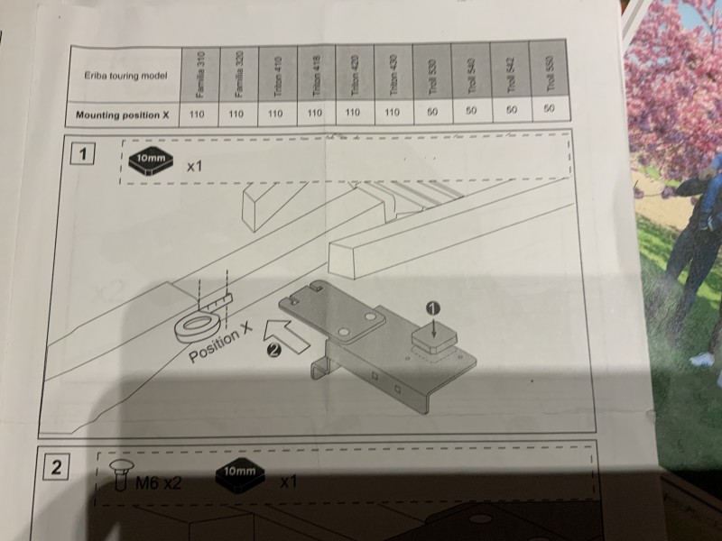

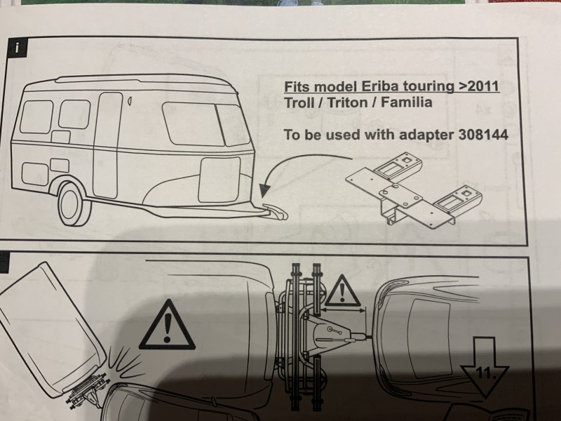

pbenotti
Messages : 1
Inscription : 18 janv. 2024 18:05
Re: Pose porte vélo Eriba Touring
Message par pbenotti » 19 janv. 2024 13:38
Bonjour à tous
Je suis très intéressé par ce renfort de timon permettant de monter un porte-vélo.
Malheureusement, je ne vois aucune référence ... pouvez-vous indiquer la marque et la référence de cet équipement (voire même le site où je peux commander) ?
Je dispose d'une Famila 320 de 2006 et je cherche un moyen de partir avec notre caravane ET nos vélos VAE :D

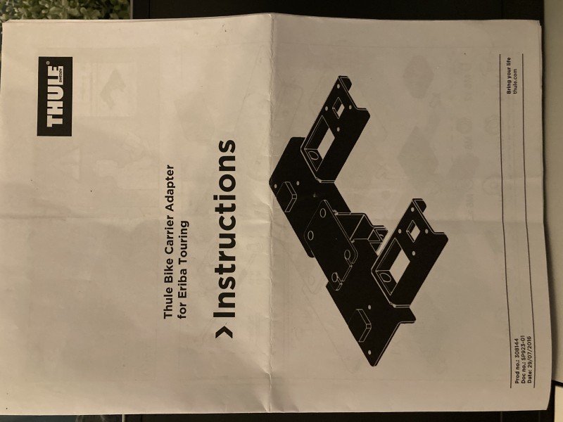

katner
Messages : 3174
Localisation : 49 Angers
Message par katner » 19 janv. 2024 18:44
Bonjour…..
Voici ce que j’ai mais qui ne conviendra pas forcément à un modèle de 2006 …
