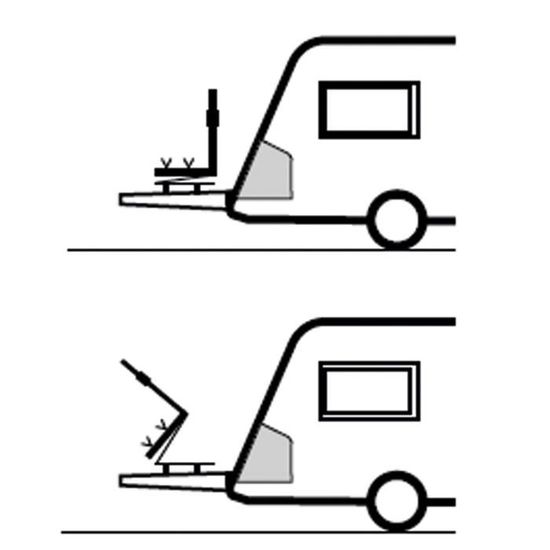

Sinon sur flêche il y a les basculants qui permettent un accés au coffre a gaz
mais de toutes façons quand les vélos sont installés dessus pour le relever ça pése un âne mort !

Facile Thule ou Fiamma !stefboulon a écrit : ↑14 févr. 2021 15:17Aujourd'hui mon PEF est de 75kg et mon attelage peut recevoir 100kg.
Donc en allégeant le contenu du coffre avant, he pense que cela doit le faire.
Reste à trouver le modèle de porte vélo.
- thule-porte-velos-caravan-superb.jpg (25.14 Kio) Consulté 16821 fois
- thule-porte-velos-caravan-smart.jpg (16.1 Kio) Consulté 16821 fois

C'est celui là que j'ai
, et pas de problème ni pour le basculement, ni pour l'ouverture du coffre, ni pour les manoeuvres. Moi j'en suis très content, il peut supporter 2 x 30 kg.

Je l'ai acheté chez OBELINK ce qui me permet d'ouvrir le coffre de devant facilement car le porte vélo est coulissant avec une charge maxi de 60 kg pour 2 vélos.
