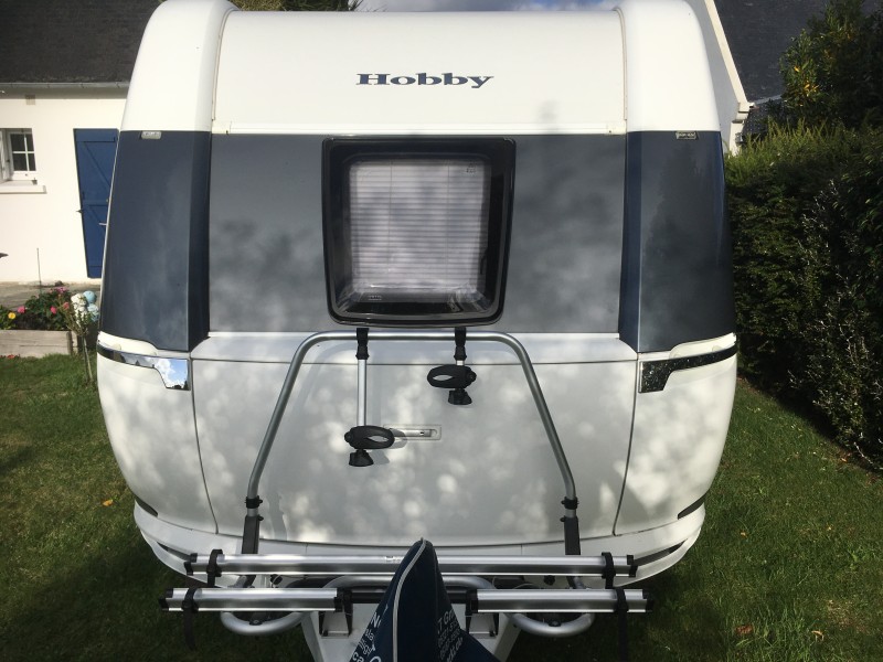

C'est comme celui la ??
:roll: A mon avis pas facile d'y installer un porte vélo sans retirer le cache timon :oops:

Oui c’est exactement ça.

J'ai le même cache sur ma sterkeman et jinstalle le porte vélo sans problème
