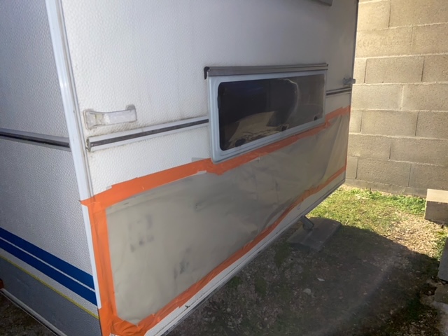

voici quelques photos.
J'ai bien reçu mes feux, il vont aller nikel.
Et voici ce que j'ai trouvé derrière la rampe de feux.
Des supports en bois tout pourris, j'ai tout viré, mi un coup d'éponge à la va vite, je nettoierais bien juste avant de tout reposer.
Prochainement je vais essayer de peindre tout ça, car on voit bien que le plastique est jaunâtre. Et on devrait avoir quelque chose de plus propre qu'avant.

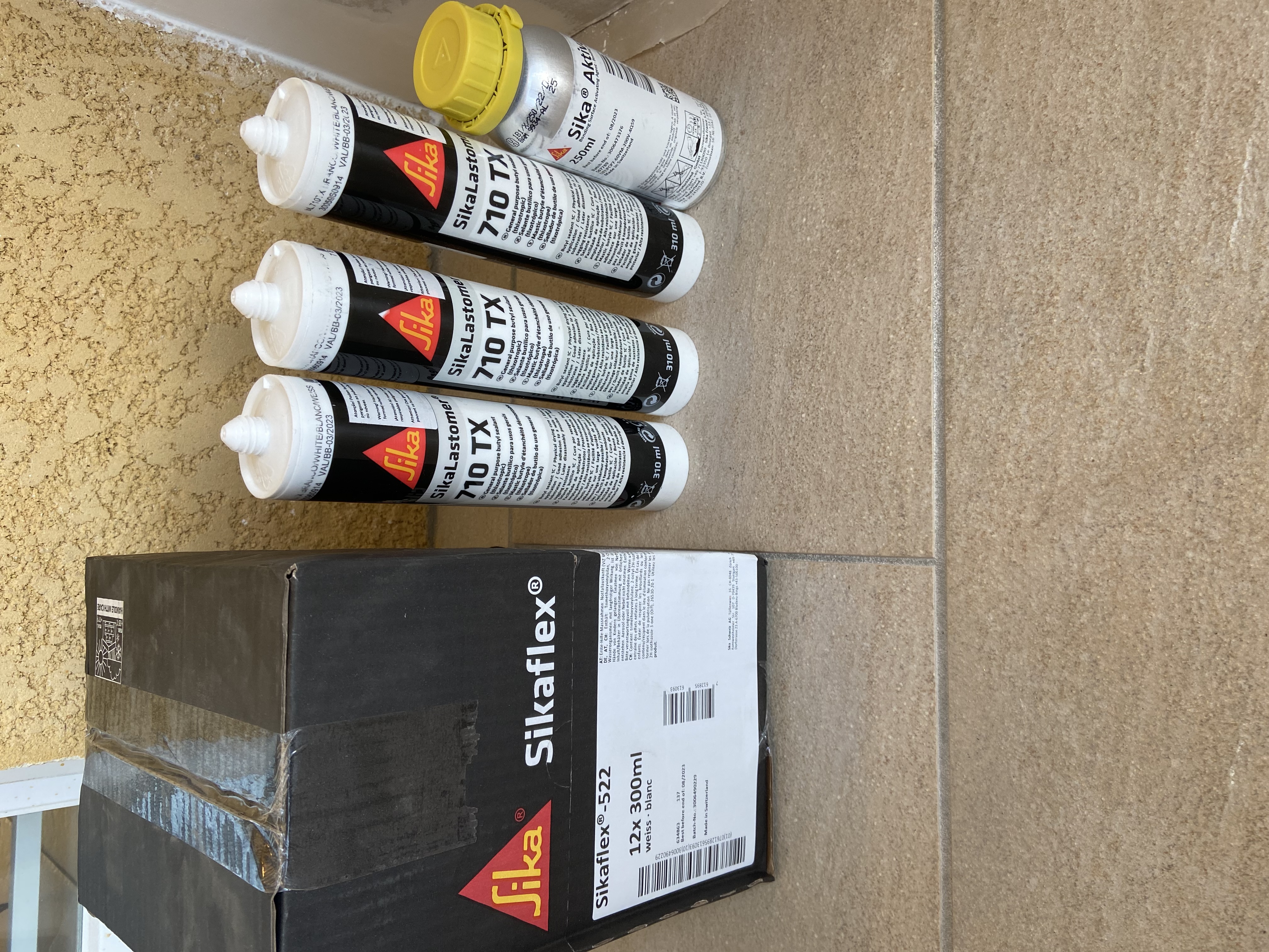

J’ai passé une commande de matériel pour préparer la caravane, du sika, aérateurs, feux de gabarit, position, lanterneau…
Bref tout ceci afin de rendre la caravane complètement étanche avant que j’attaque le plancher et bois pourris d’ici un bon mois.

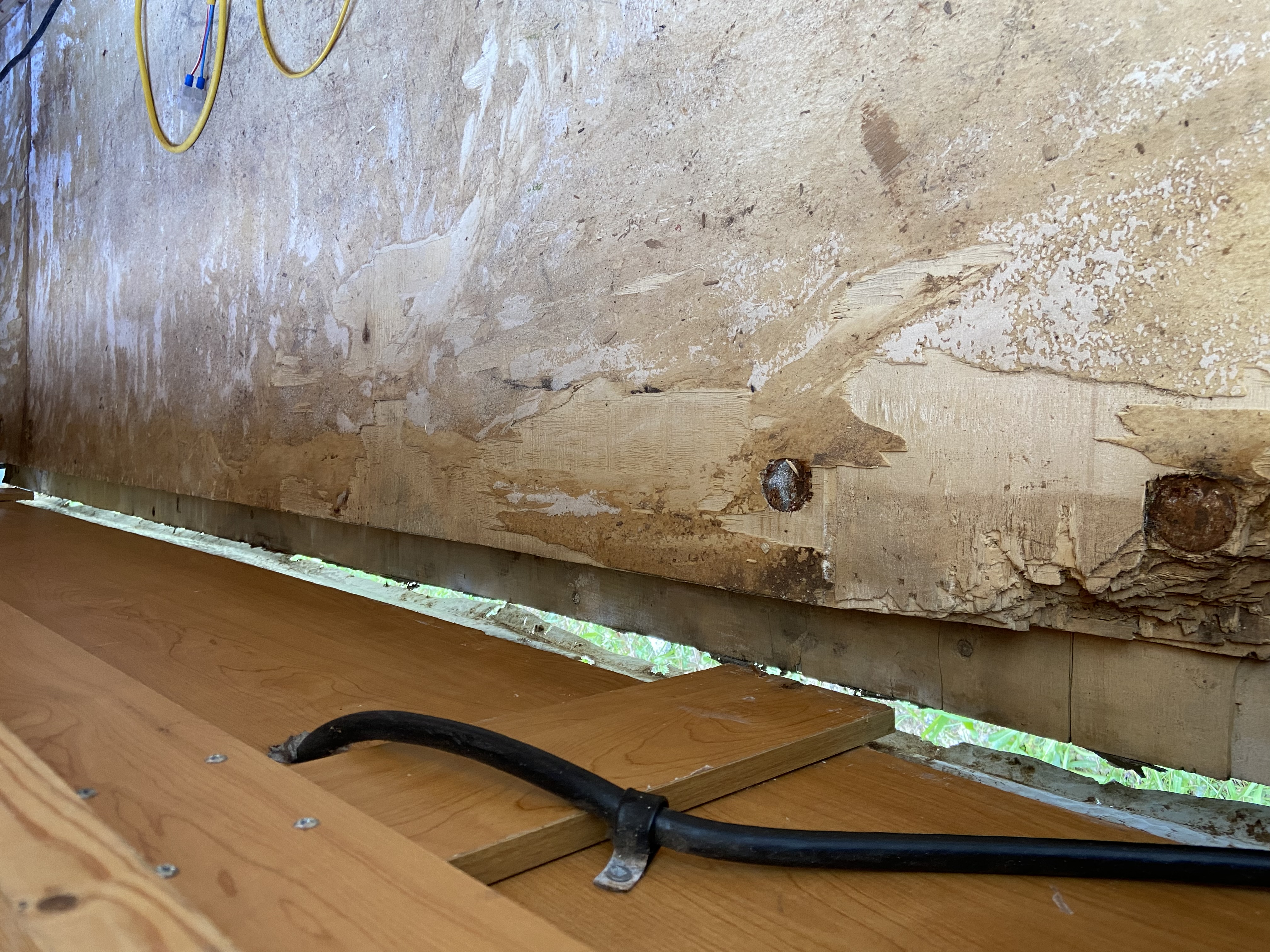

Re: Remise en état Sun Roller Princess 495CP

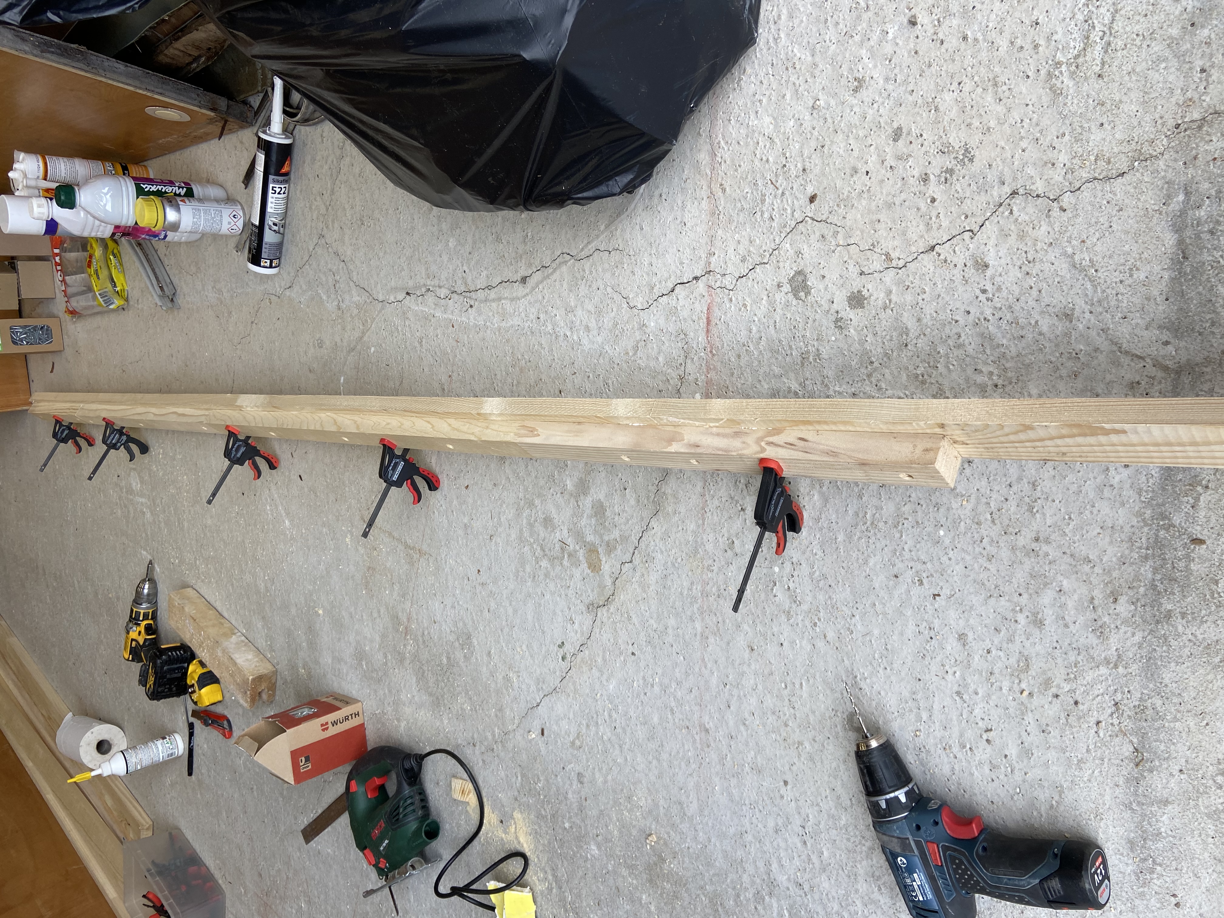

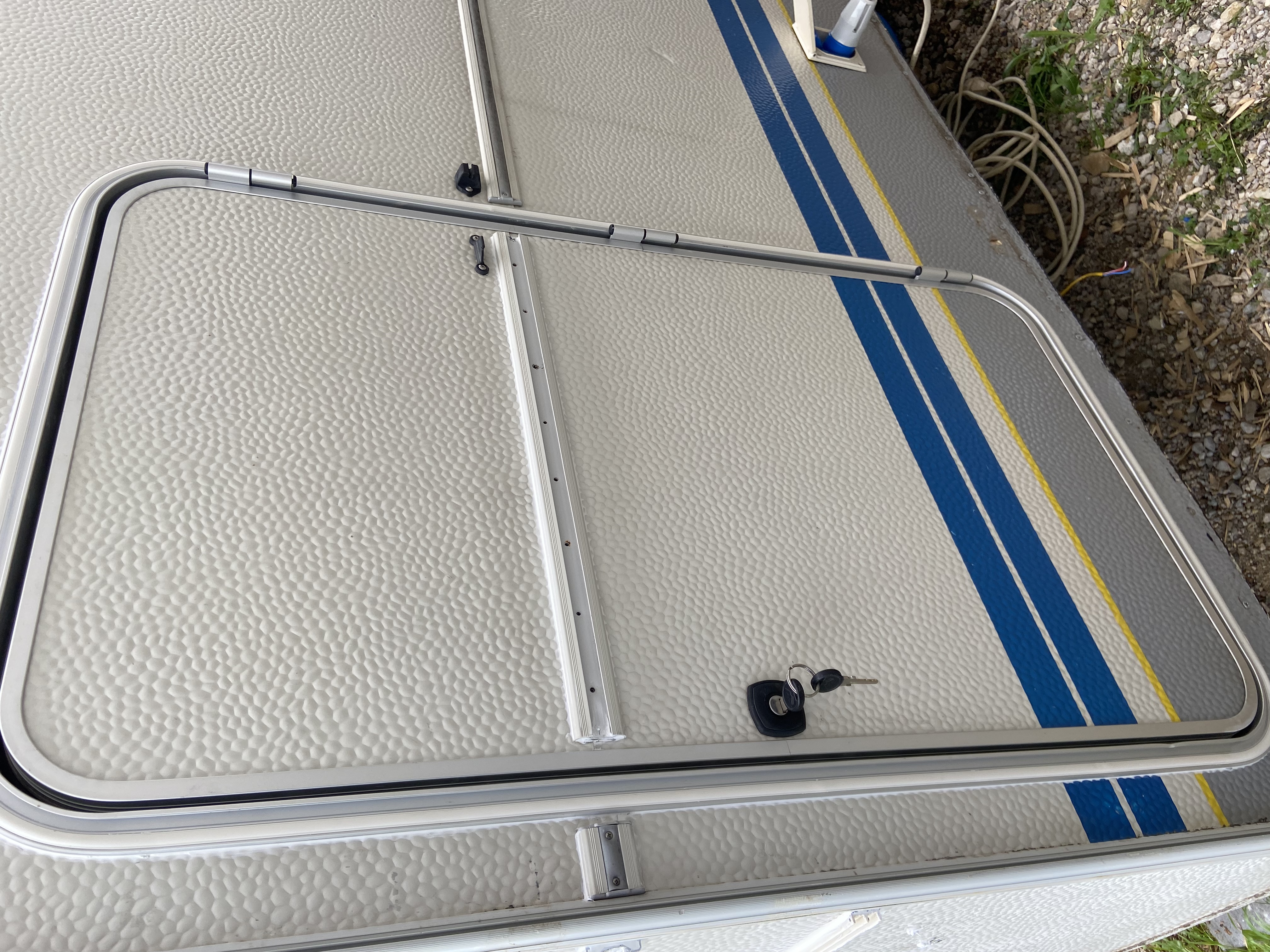

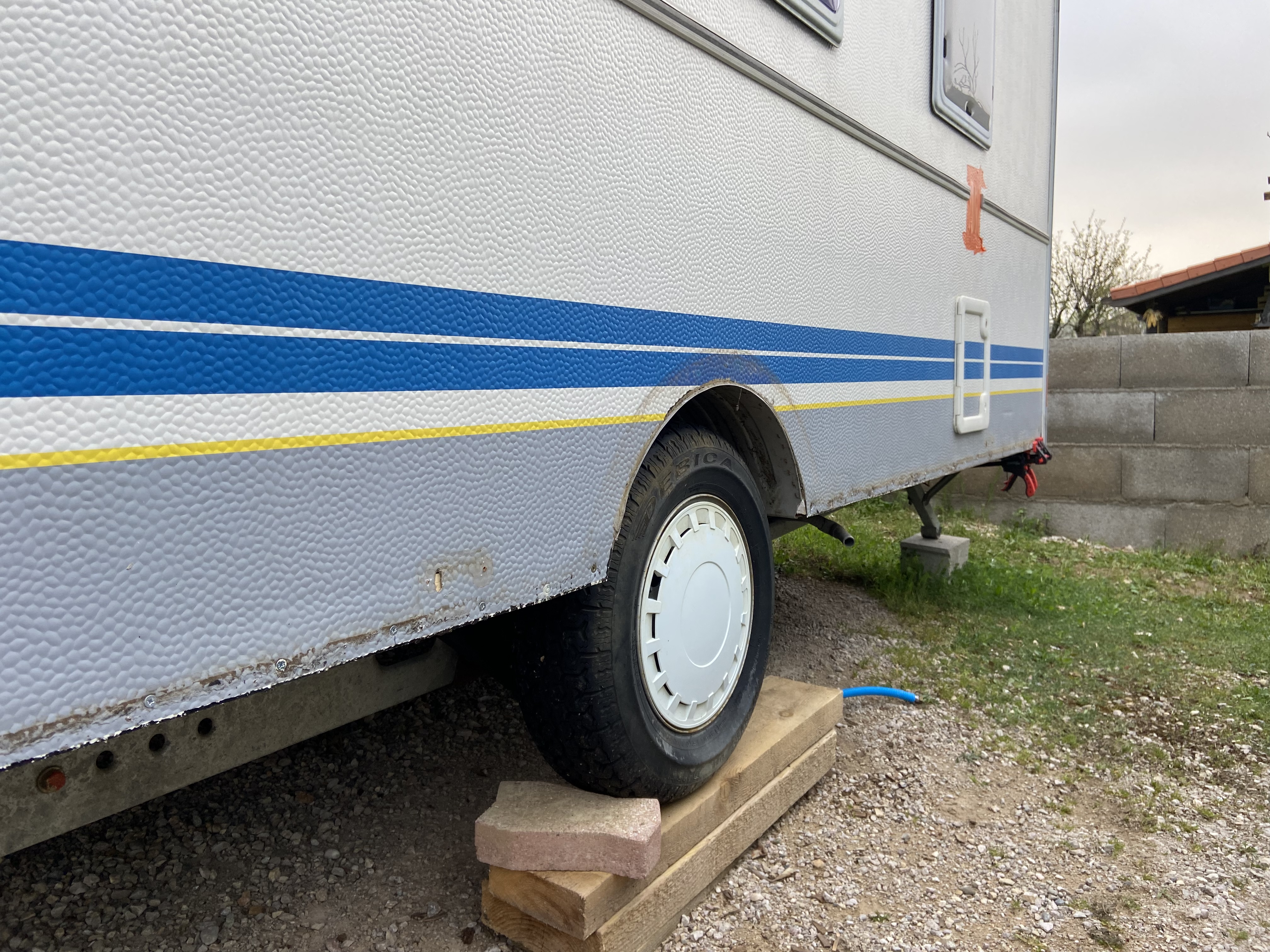

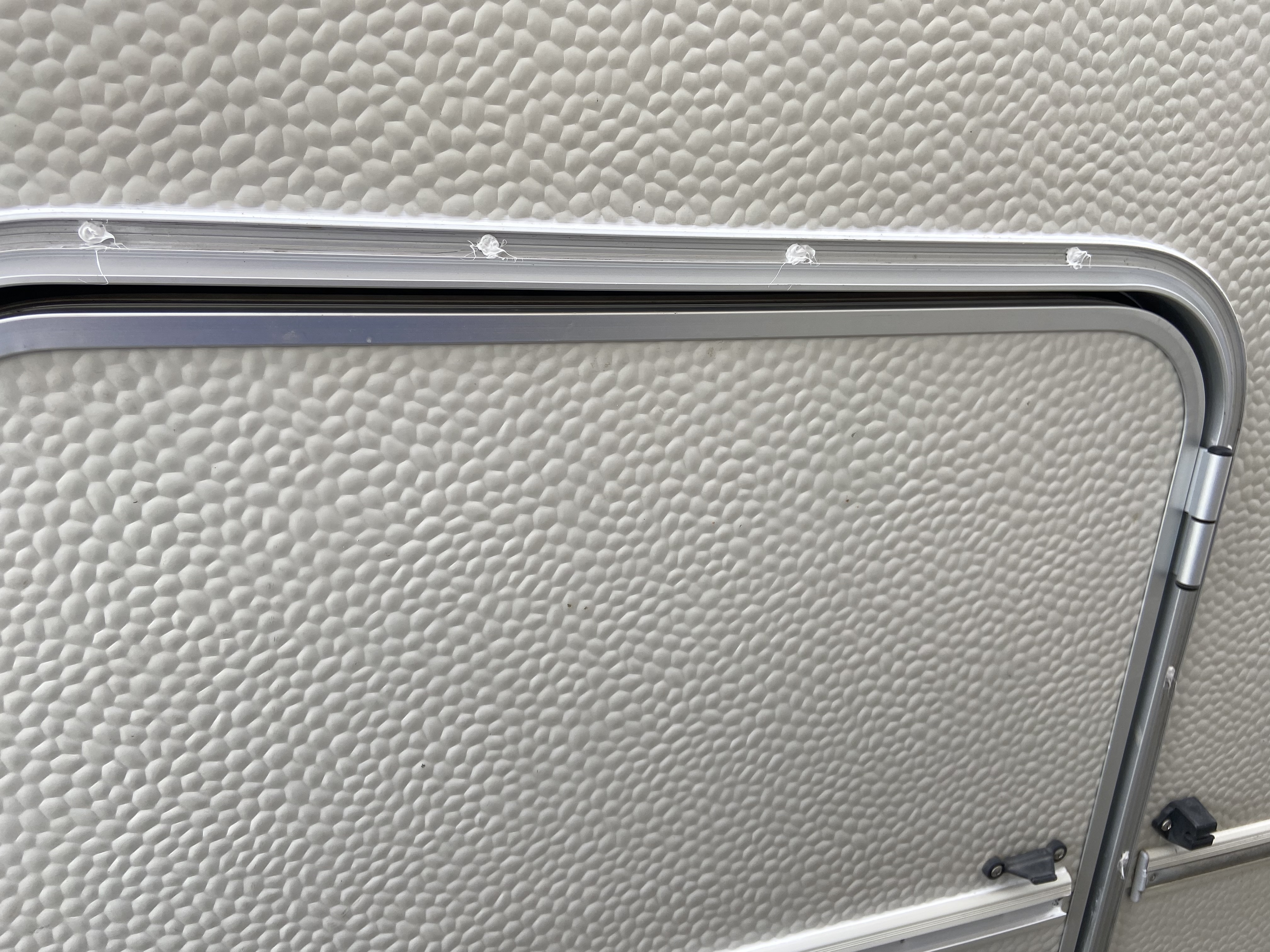

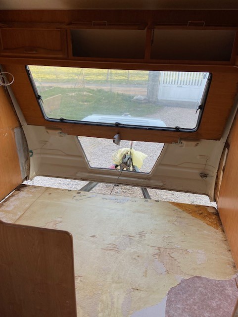

Bonjour à tous.
Aujourd'hui, j'ai bien bossé sur la caravane.
Démontage de la moitié interieur, du mobiler, des parties pourrit...
A l'exterieur, j'ai siliconé une bonne parties des baies, rails,profils... que je suis sur de ne plus touché.
J'ai enlevé les vis, et demain j'irai en acheté en inox.
j'ai bien néttoyé les profils cache vis, mais les joints qui cachent sont tout pourris et pas de taille standard, mais c'est pas vilain bien propre comme ça, et si je met de belles vis inox, affaire à suivre pour bidouiller un joint.
Sur la partie avant je n'ai rien fait en joint, car il va falloir que je démonte la baie.
J'ai démonté les rails bas sur tout le tour de la caravane, les protections de passage de roues, des genre de bas de caisse sous le plancher.
Toutes les vis étaient rouillé, et j'en ai coupé à la scie sabre, car les têtes sont pourrit.
Voilà, je vais changer des planches, à l'avant et à l'arrière , là ou sont fixé les stabilisateurs, j'ai trouvé les tasseaux qui sont dans le sens de la largeurs, ils sont environ tous les 52cm.
Par contre je ne sais pas trop comment remplacer tout ça, je pensais mettres des tasseaux par l'exterieur pour refaire la jonction entre paroi et plancher. Il faudrait que je fasse une sorte de "L" avec mes tasseaux, car maintenant j'ai un vide entre le plancher et la paroi, et fixé celà dans les tasseaux existant du plancher. on voit le vide sur la deuxième photo.
Ou je vire tout et refais un cadre de tasseaux avec de l'extrudé, et nouveau plancher, car comme je diasait, à certains endroit le polystyrène est tassé.
Pour finir, la journé tranquillement,je me suis dit, je vais enlevé le lino, mais qu'elle idée j'ai eu, ça tient un truc de malade, ça arrache des couches de bois parfois, j'y ai passé 2 heures, avec ma vibrante, c'est ce qui fonctionne le mieux, j'ai pas enlevé grand chose.
Voiçi quelques photos, si vous avez des conseils n'hesitez pas.

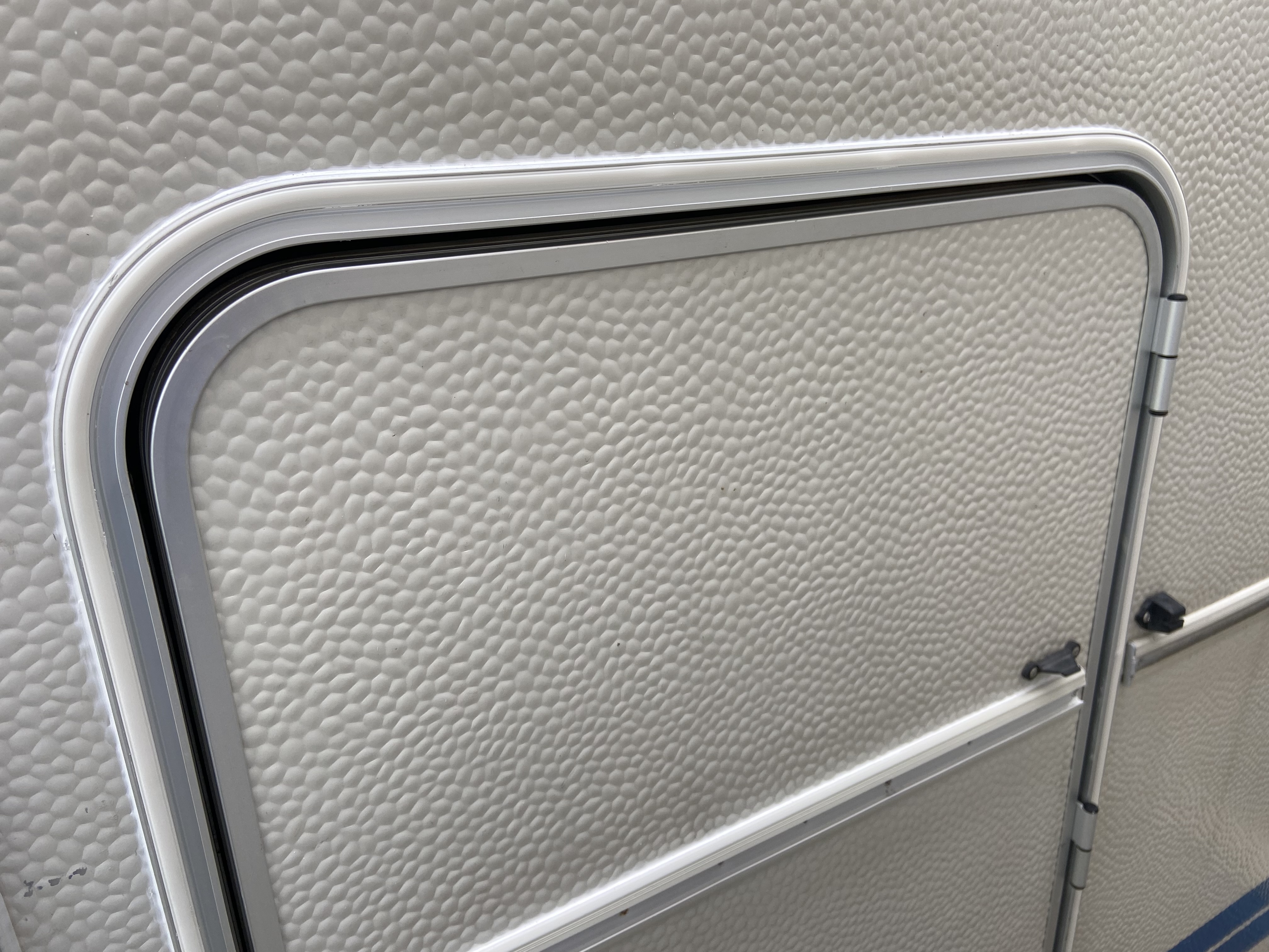

T'es sur que c'est pas du cache vis standard ? Suis quasi sur que c'est du comme ça = https://www.amazon.fr/Cache-vis-12-Blan ... 227&sr=8-3
Oui, j'en ai en 12mm, pour les profils qui font la joction toit/parois.
Et j'ai des rails en bas, au milieu de la caravane et au dessus des baies avant et arrière avec des joints d'environ 20mm.

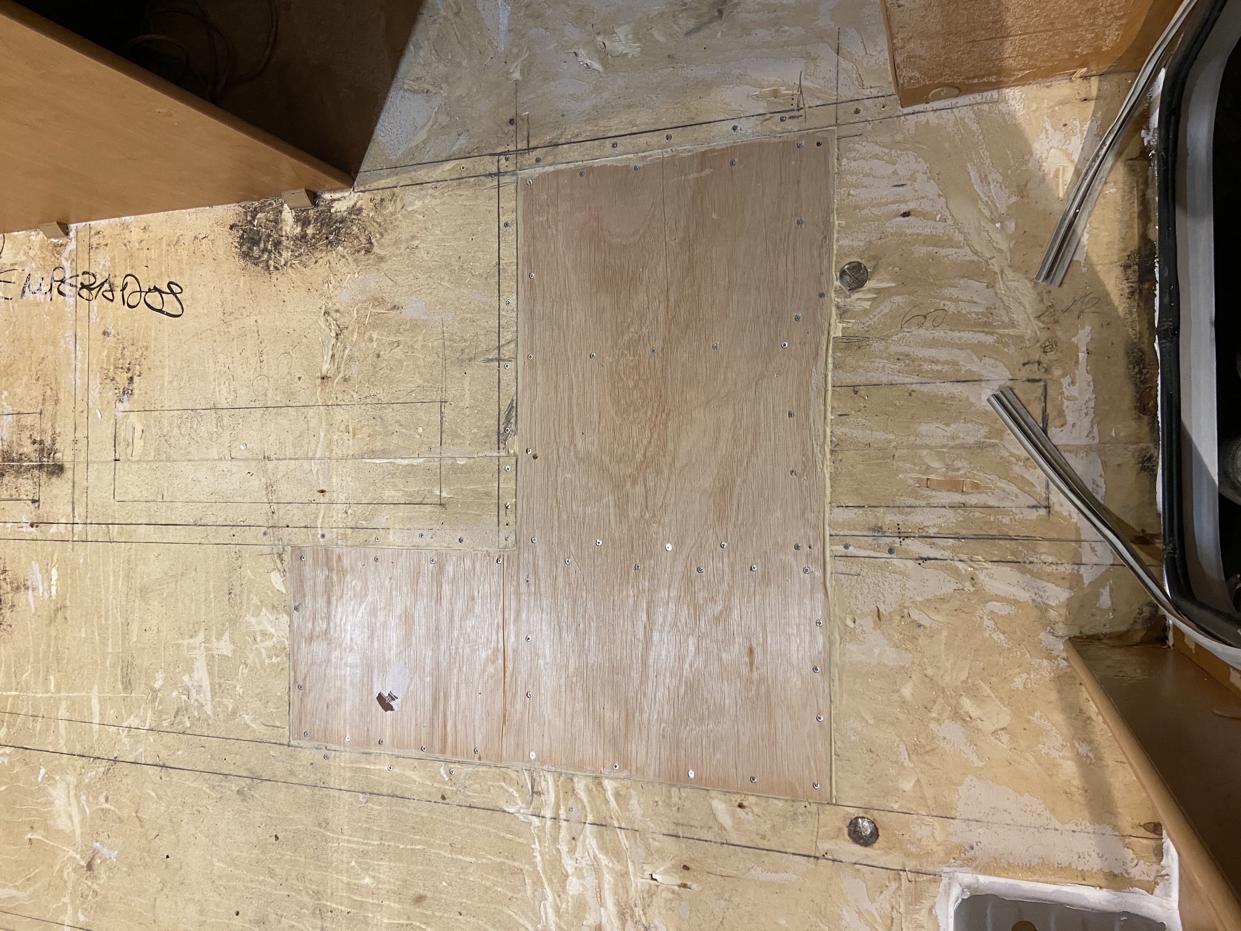

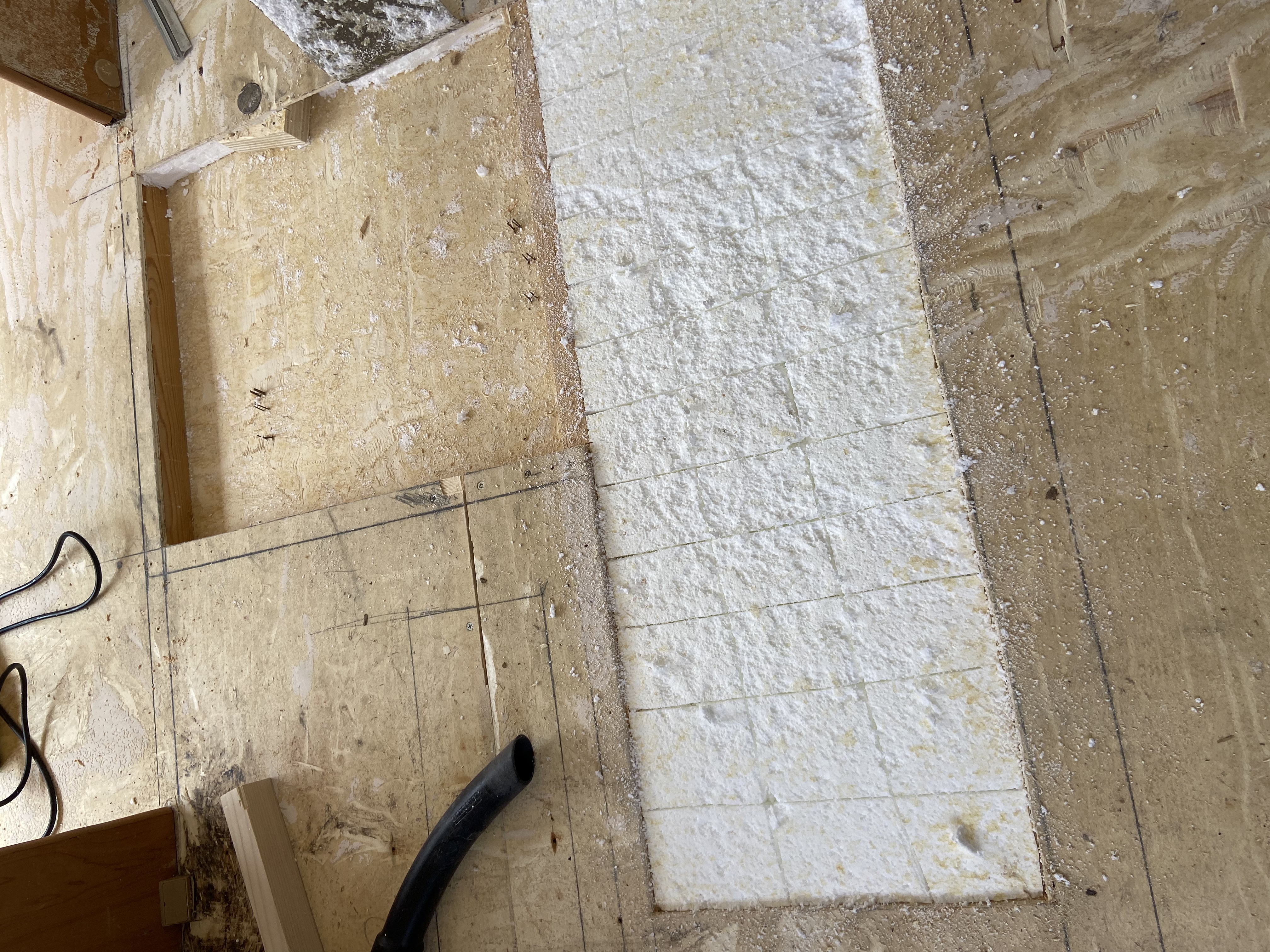

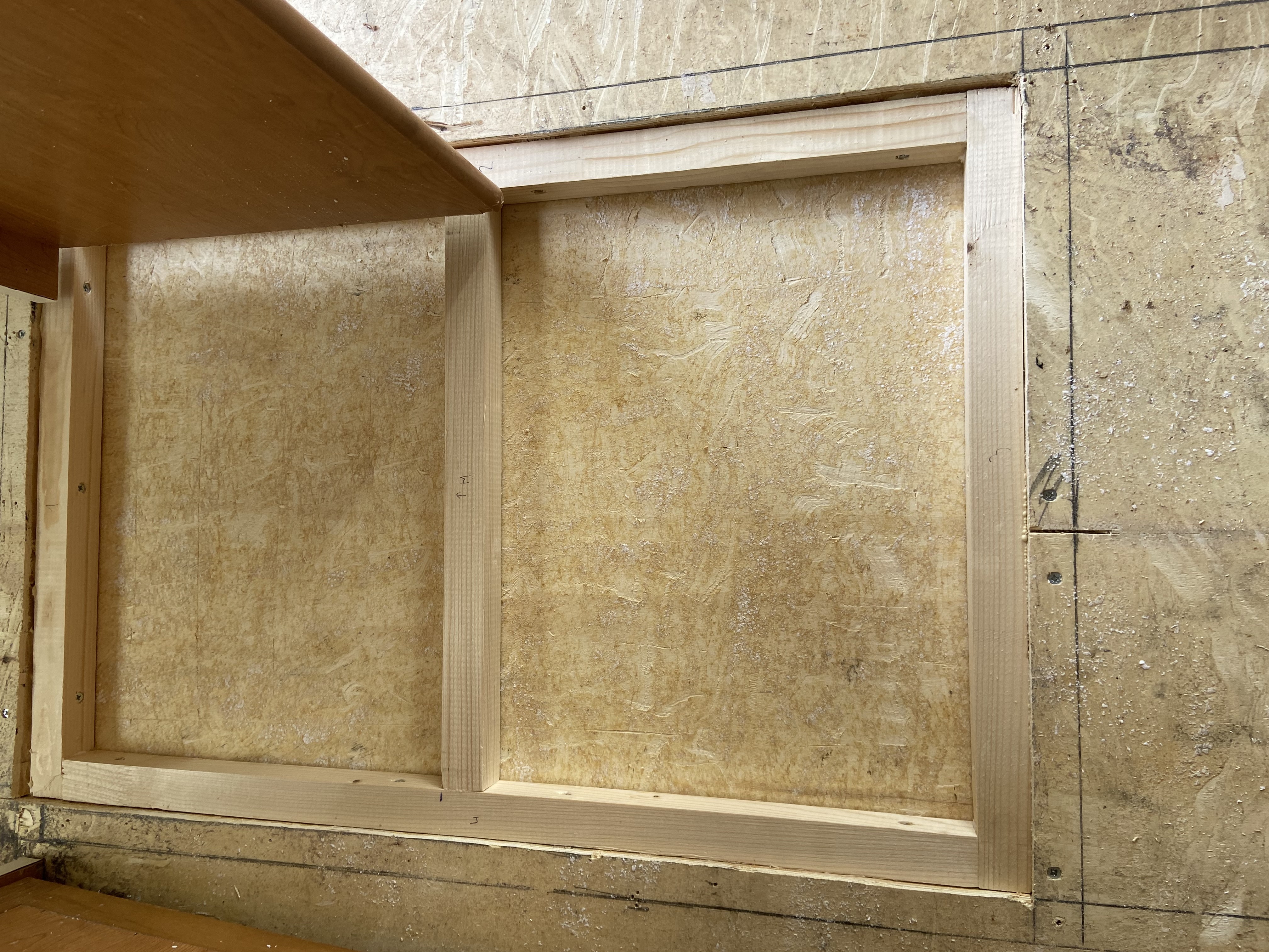

J’ai pas mal avancé sur la caravane. 3 jours complet dessus cette semaine.
J’ai tout démonté à l’intérieur.
J’ai refait 2-3 parties ou le plancher était mou.
Rien de pourris, juste le polystyrène tassé.
Du coup j’ai refait des cadres avec des tasseaux, mi du polystyrène extrudé.
Et un contreplaqué de 10mm.
J’ai enlevé tout le lino, et tout poncé.
Et j’ai acheté des grandes dalle de contreplaqué de 5mm, qui sont légères de 250x122cm et recouvert tout le plancher existant pratiquement, il me manque qu’une partie sous les lit superposé à faire aujourd’hui peut-être.
Je vous mettrai des photos du plancher, ça semble avoir bien rigidifié l’ensemble et me permet d’avoir un support bien plat pour installer le futur lino.
Et au début, j’ai refait tous les contours de la caravane, me manque que la partie arrière à faire, avec des tasseaux que j’ai assemblé et insérer dans les parois par le dessous de la caravane et visser au bas des parois dans les tasseaux.

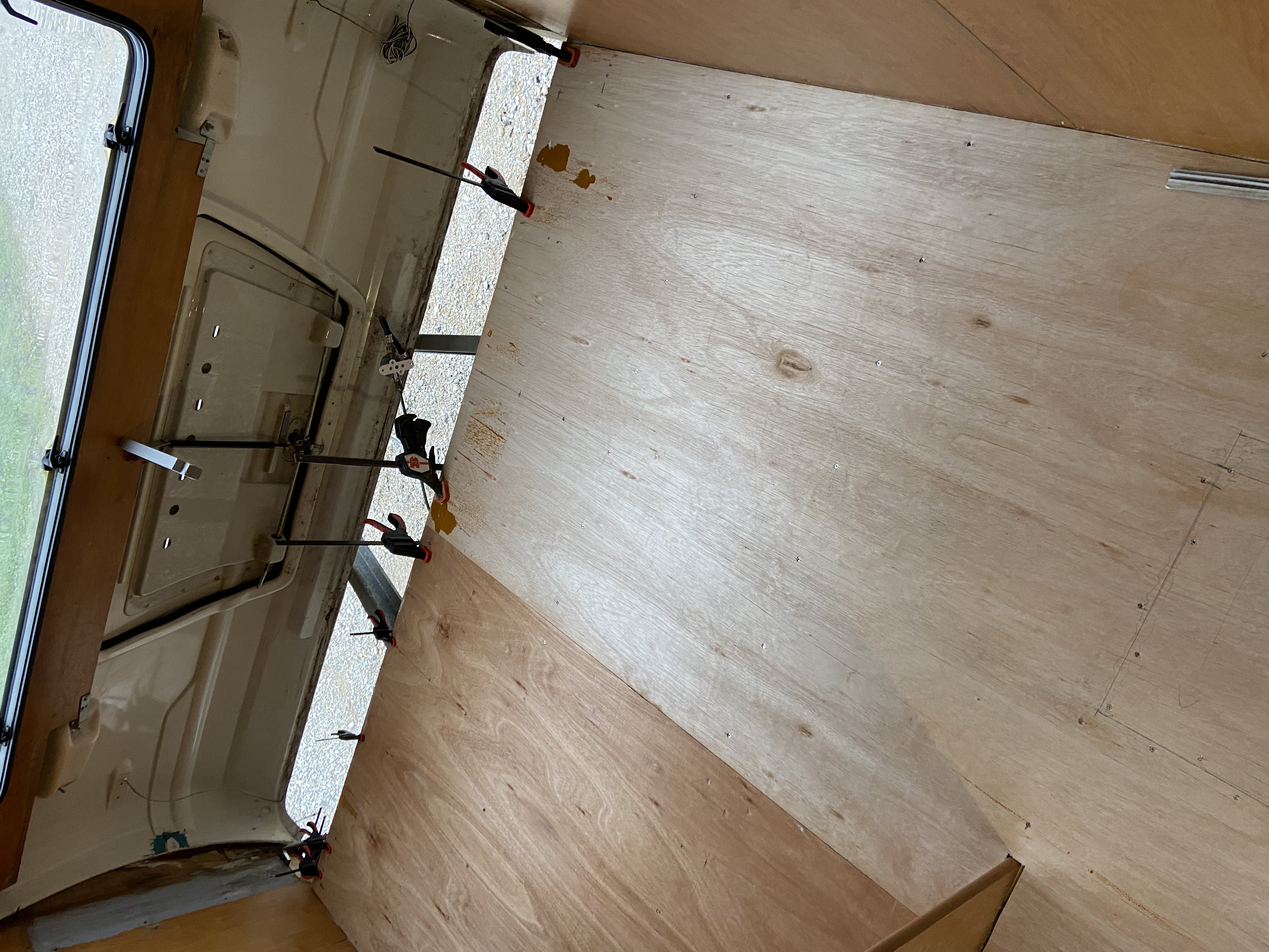

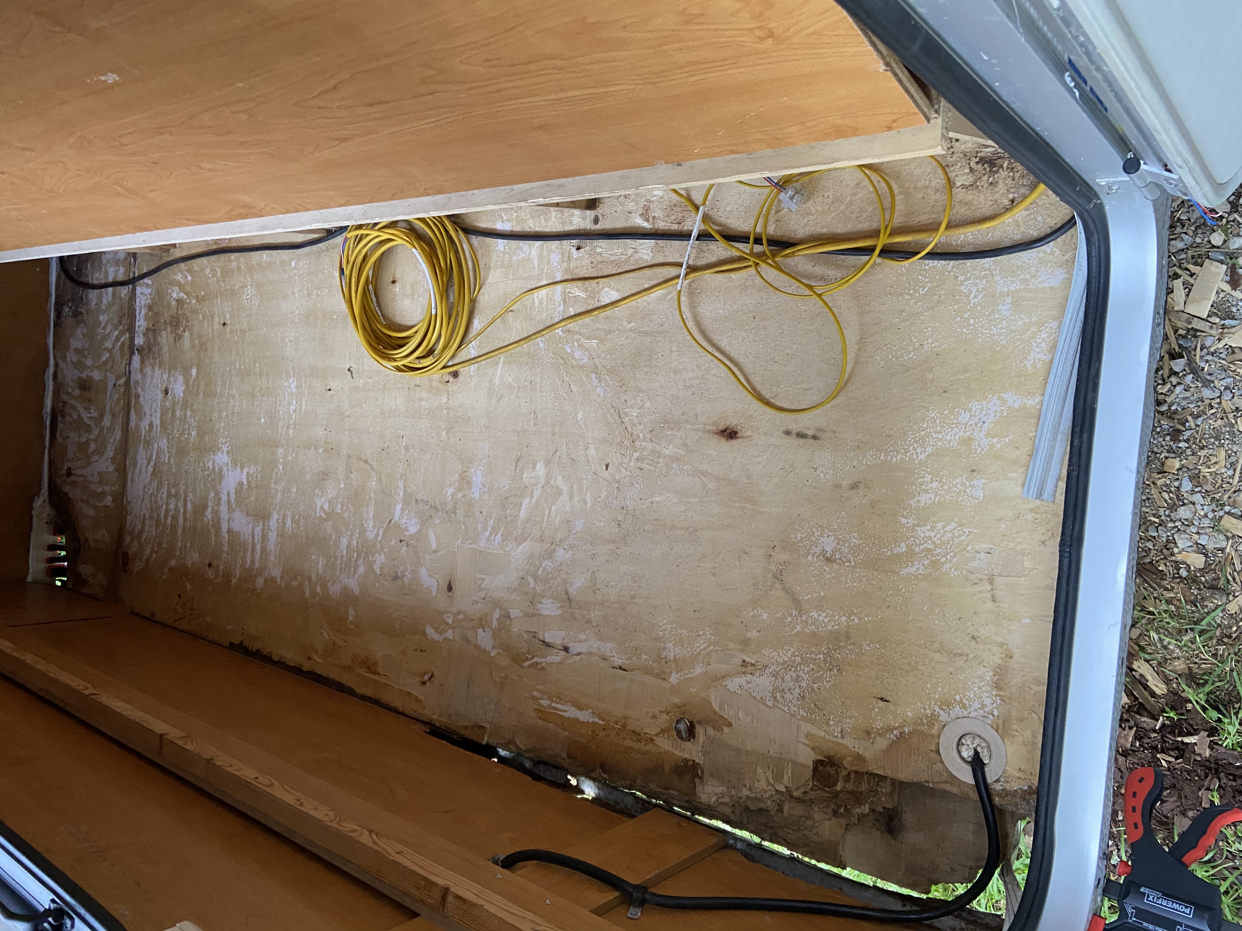

Encore une journée bien remplie.
Malgré le froid, la goutte au nez toute la journée, j’ai bien avancé.
Le nouveau plancher et finit, tout est vissé.
J’ai enlevé le lino dans la soute sous les lits superposé et tout poncé,
Je suis venu à bout de l’ensemble du lino, c’est ce qui m’a prit le plus de temps une bonne journée je pense, en y allant centimètre par centimètre.
Restera le fond de la caravane a refaire, nouveau tasseaux, dalle au sol.
Et ensuite un coup d’acrylique sur tout le contour du plancher, je mastic toute les vis et jonction du plancher, un coup de ponçage et on devrait être pas mal.
Comme ça je pourrais mettre un nouveau lino, et remettre les meubles, banquettes…
Après les avoir repeint.
Et ensuite il me reste le coffre avant , avec une cloison a refaire entre l’intérieur et le coffre.
Encore pas mal de boulot,
Mais je suis content.

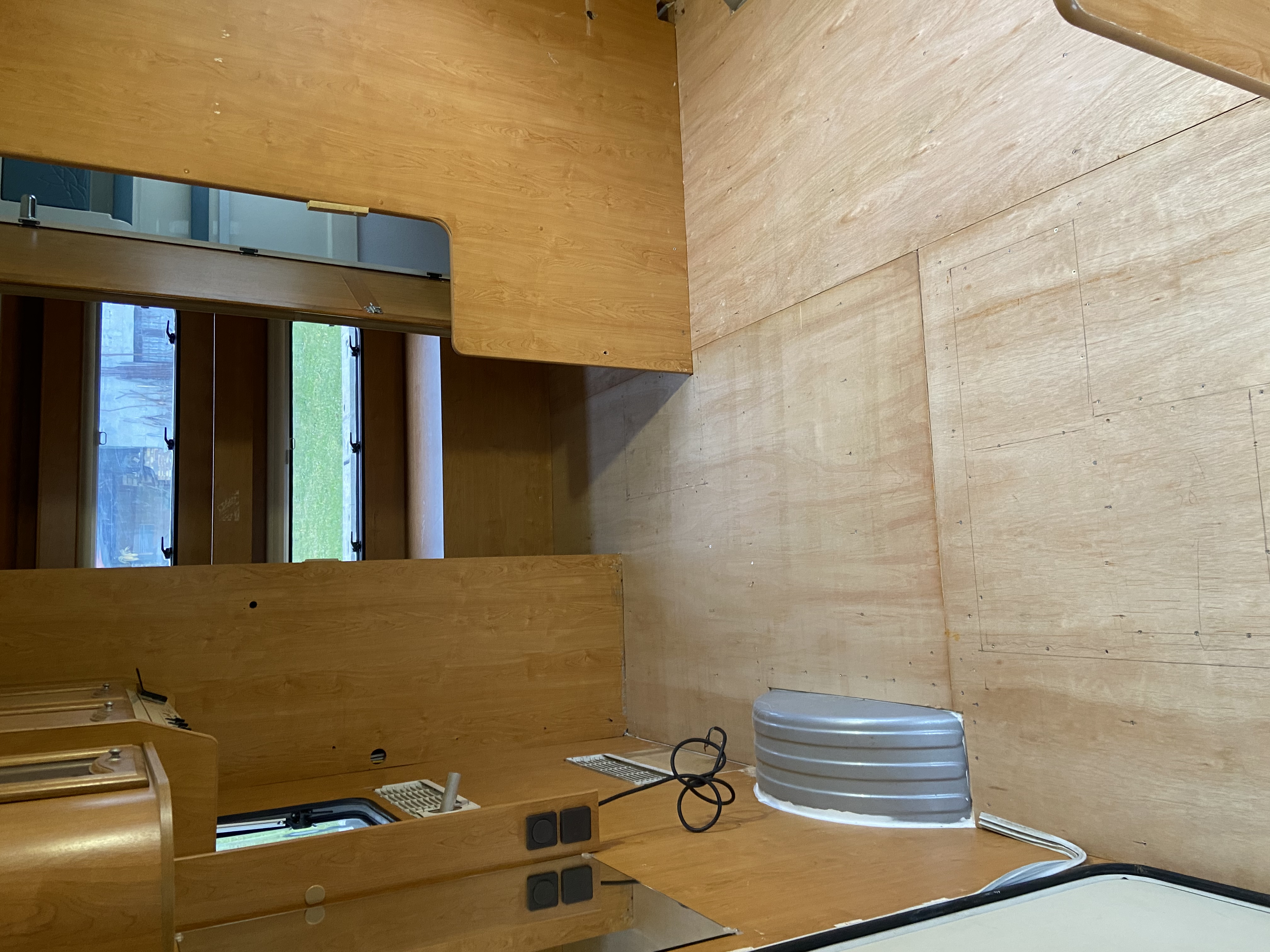

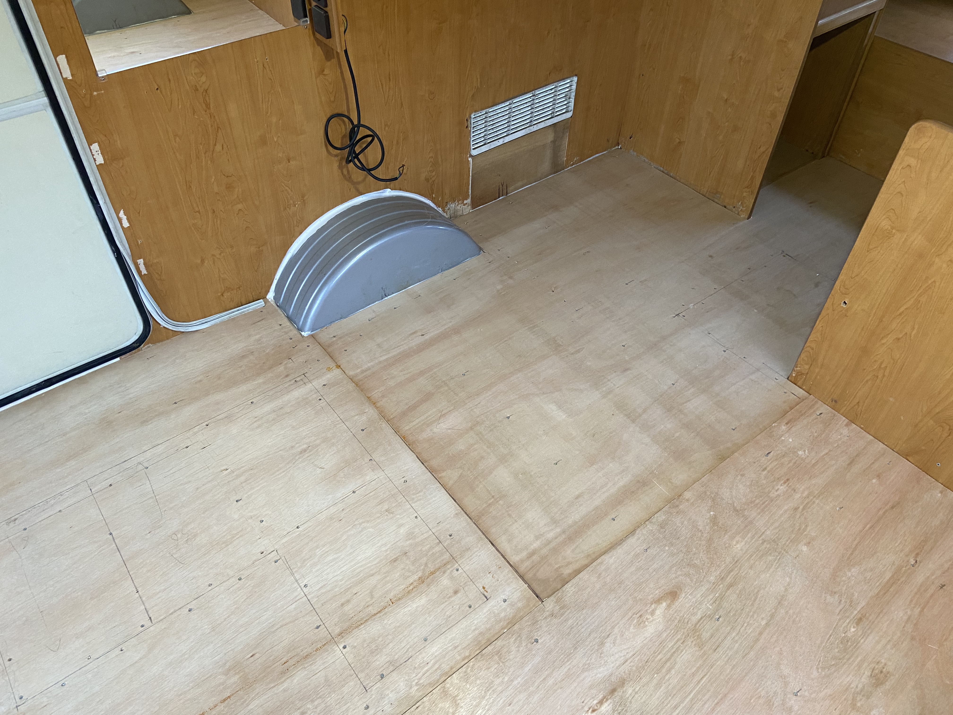

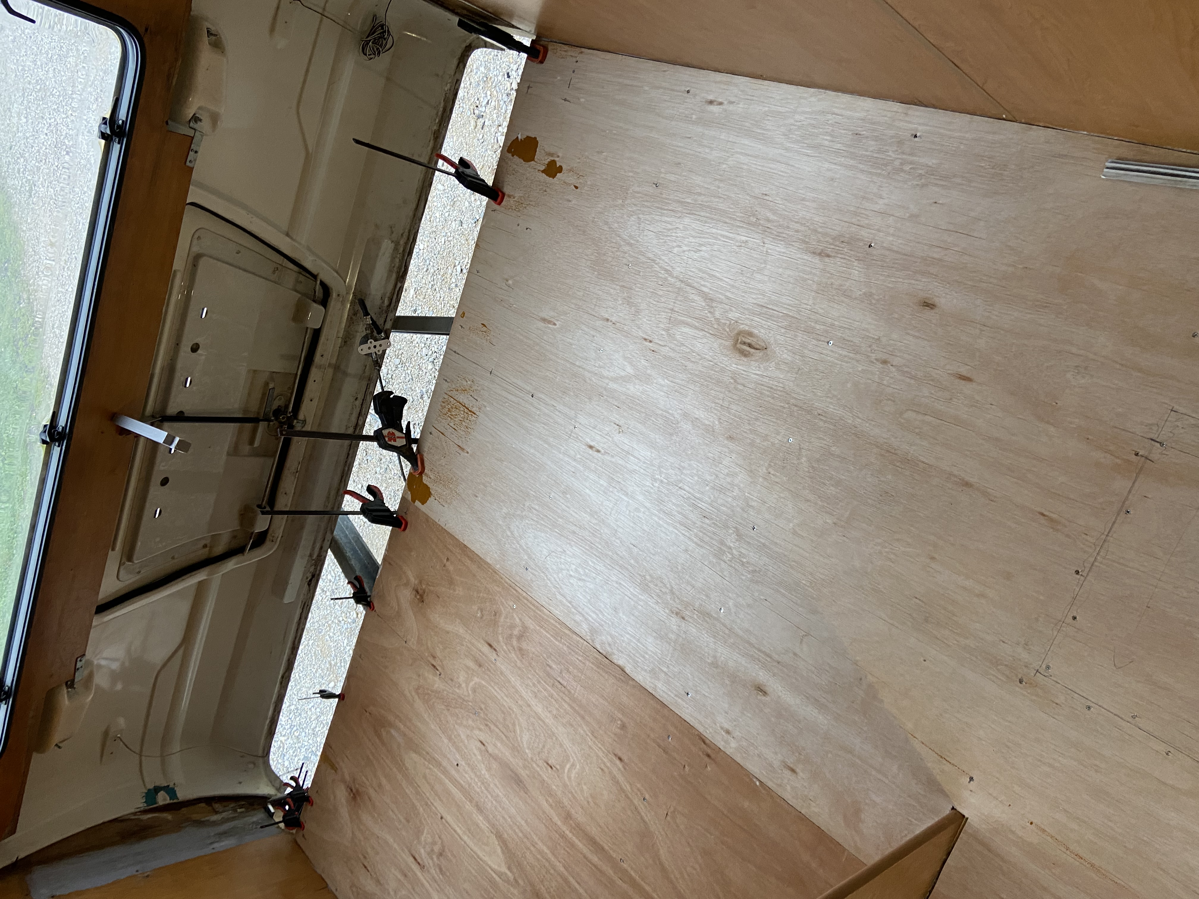

Voici l’avancé des travaux.
Tout est nikel, les dalles n’ont pas toute la même couleur, voilà la différence de teinte .
Désolé, les photos sont bien à l’endroit sur mon tel, mais dès que je les envoie sur le forum, c’est tout à l’envers.
Sur les passages de roues , y a-t-il une enveloppe en polystyrène pour l'isolation?
C'est TRÈS rare que ce soit fait , et fait correctement .
Comme ils sont à nu , au remontage profitez en pour les isoler correctement .
Même si vous ne faites pas de caravaneige , en avant ou arrière saison ça amène pas mal de froid . C'est maintenant qu'il faut y remédier .

Hier, j’ai passé un bon moment dans la soute.
J’ai enlevé un tasseau pourrit qui était encastré dans la tôle de la paroi arrière.
Le bas de la parois arrière, la tôle était pliée, et forme une sorte de « U ». Ou le tasseau était agrafé et visser. (Tout tiens avec des agrafes dans cette caravane)
J’ai donc déplié la tôle de l’extérieur, ceci afin de pouvoir remettre un nouveau tasseau par le dessous.
J’ai coupé 5cm de planche à l’arrière, car en partie pourrit et mole.
Pour mettre un tasseau, et pouvoir me fixer dans du dur.
J’avais commandé du joint cache vis de 12mm.
J’ai fait un essai sur ma porte de soute, j’avais auparavant mi des vis inox avec pointe de sika, le résultat est vraiment pas mal, ça fait propre.
Je passe beaucoup de temp à nettoyer les rails, baies… avant de mettre du sika, c’est long, mais la préparation du support c’est important je pense.

Voici des photos, j’ai préparé mes tasseaux, mais pas encore installé, car l’eau s’infiltre encore derrière , le bois que j’ai enlevé était gorgé d’eau.
Mais avec la pluie qui m’empêche de faire l’étanchéité extérieur, pas facile, j’espère pouvoir passer entre les gouttes aujourd’hui.
