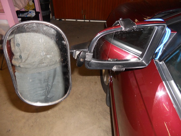

Bonjour..
Les rétroviseurs pour caravanes sont toujours des vrais problèmes..
rarement adaptés correctement aux rétros de la voiture, la tenue des réglages ne sont pas stables, tout cela vibre, parfois, et les élastiques finissent par craquer..
J'en avais marre d'être sans arrêt confronté à ces problèmes là..
J'ai inventorié mes cartons de souvenirs, et voilà ce que j'ai fais avec les pièces détachées..
Concernant l'aspect et la position, les photos parlent d'elles mêmes.
Les détails.
je suis parti des rétroviseurs, d'origine Opel break Oméga, sensés s'adapter parfaitement à la coque des rétroviseurs de 2003.
La forme de la partie (Y) n'étant pas du adaptable, j'ai voulu les modifier..les pattes ce sont cassées immédiatement.
J'avais donc mis çà dans un coin, en souvenirs.
second achat...une paire de style LAS avec des fixations sur coque, en élastique réglables..
J'avais fixé en complément, des rétros à angle mort.
Problème, sur des coques très bombées, les élastiques arrivent à glisser en roulant, ou le moindre mouvement a pour effet de perdre vos réglages (pas toujours facile à obtenir, d'ailleurs)
En plus, un rigolo sans gêne, passe trop près de vos rétros et vous les ramassez au sol..
Méthodes..

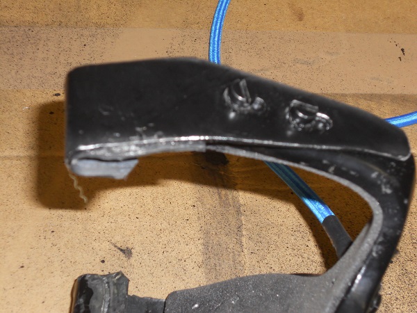

J'ai gardé la base, côté fixation miroir, et j'ai coupé les extrémités (en Y) pour obtenir une partie horizontale, seulement.
J'ai percé deux trous, taraudés au diamètre 5, et distant de 2 cm..idem sur l'autre branche.
et un autre au centre de la jonction (Y) voir la photo

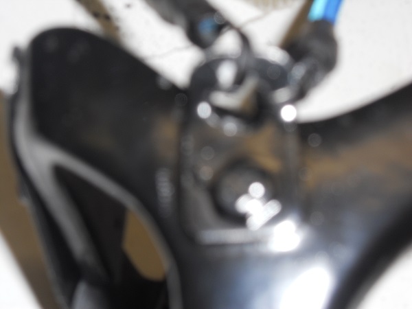

Une vue interne de( Y) avec de la mousse collée pour protéger la peinture de la coque des rétros
Les vis ne dépassent pas le métal, bien entendu, et vous apercevez la forme des pattes alu, qui respectent le bord plastique des rétros.
J'ai fais ces pattes avec de l'alu récupéré sur une vieille casserole hors d'usage...20/10 d'épaisseur.
. Les pattes sont fixées à l'aide des deux vis TR et ajustables à l'aide des lumières (boutonnières)
même méthode sur l'autre patte, en dessous (bas du rétro)
J'ai collé du caoutchouc de chambre à air, pour protéger la coque.
Une petite patte alu percée à 8 m/m, pour fixer les crochets des élastiques (bleue)
Pour moi, les élastiques sont coupées à 50 cm de long, et terminées par des petits crochets fabriqués avec des tiges acier récupérées sur des ancien balais d'essuies glaces.
Les garanties...mes deux rétros sont ajustés aux formes des coques, droite/gauche.
le caoutchouc et la mousse, protègent la peinture, et épouse bien les coques des rétros tout en évitent le glissement de l'ensemble

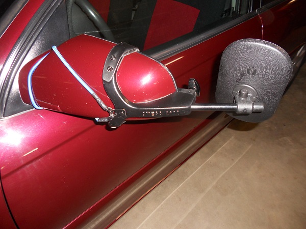

J'ai gardé le blocage de la patte anti retour, réglable à l'aide de la vis nylon que l'on voit au pied du support..
Les miroir sont larges et plus haut que les rétros de la voiture, donc plus efficients
Dans un premier temps, essais fait, c'est déjà très difficile de les faire bouger, et ils reprennent toujours la bonne place, donc les réglages sont fidèles.
Pour garantir le tout, j'ai assuré, comme vous le voyez, par un élastique qui fait le tour de mes rétros, sans les bloquer..
Il faut 5 minutes pour monter les deux, c'est du rapide, et les réglages restes fidèles...
Bon courage, un bon bricoleur peut réaliser des (Y) avec de l'alu plat...
