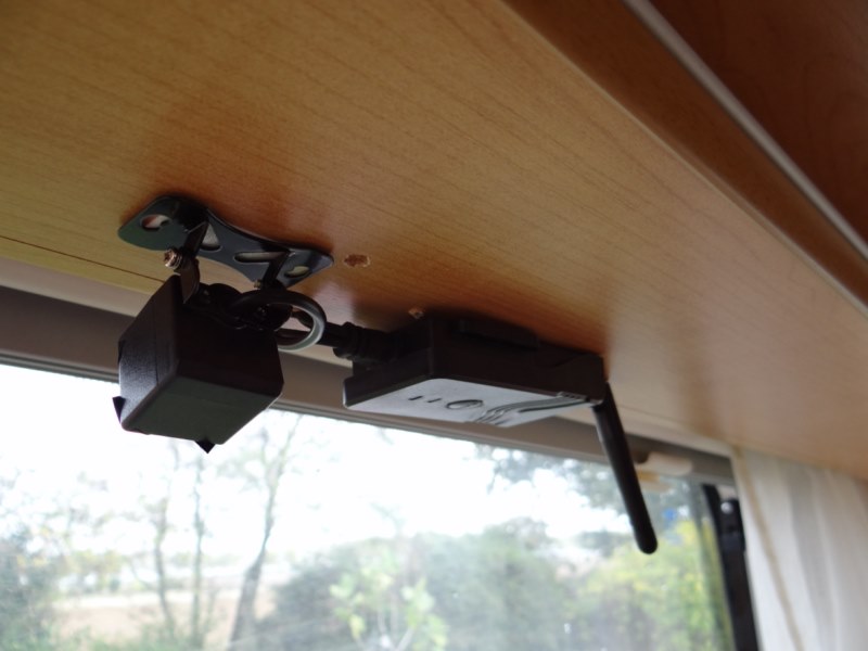

ca y est c'est installé, apres un test sur mon smartphone, j'ai acheté une tablette 7 pouces "1er prix"
j'ai mis la camera derriere la baie avec le transmetteur a coté, je capte depuis la maison (40m environ)
lundi essaie en "vraie grandeur" nous partons dans les landes....

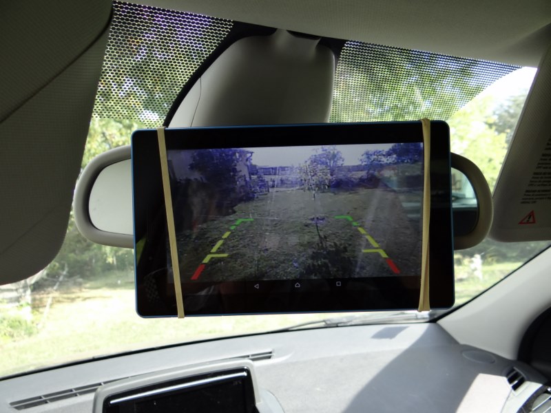

voilà le test s'est fait....
concluant , certe la camera derriere la baie fait que l'image n'est pas bien nette mais l'installation a ete beaucoup plus simple et pas de trou à faire
pour l'ecran au debut je l'avais sur le tableau de bord mais il y avait de gros PB de reflets, donc j'ai trouvé la solution de l'accrocher au retro

Bin oui, mais la nuit, les LEDs de la caméra vont refléter dans la baie, et tu ne verras plus rien! :(

..... j'ai masque les 4 leds avec un scotch, mais j'avoue que je n'ai pas fait le test de nuit, affaire à suivre...

c'est une camera wifi, c'est à dire que la tablette la detecte "comme une boxe"

comme je disais je l'ai installée à l'intèrieur, donc il y a une degradation de la qualité que j'assume,
par contre pour les parasites de trasmission, rien à redire
la tablette se connecte automatiquement donc l'initialisation au départ est plus facile que je le pensais
seule contrainte par rapport à mon installation "sommaire" c'est que comme je me pique sur un de mes luminaires du salon, et que je ne veut pas alimenter la camera avec le 12V du transfo 220V
cela m'oblige à alimenter la camera une fois le 220v du camping retiré....
bien qu'une fois j'ai oublié de la déconnecter avant de brancher le 220v du camping.... et elle marche toujours :oops:
