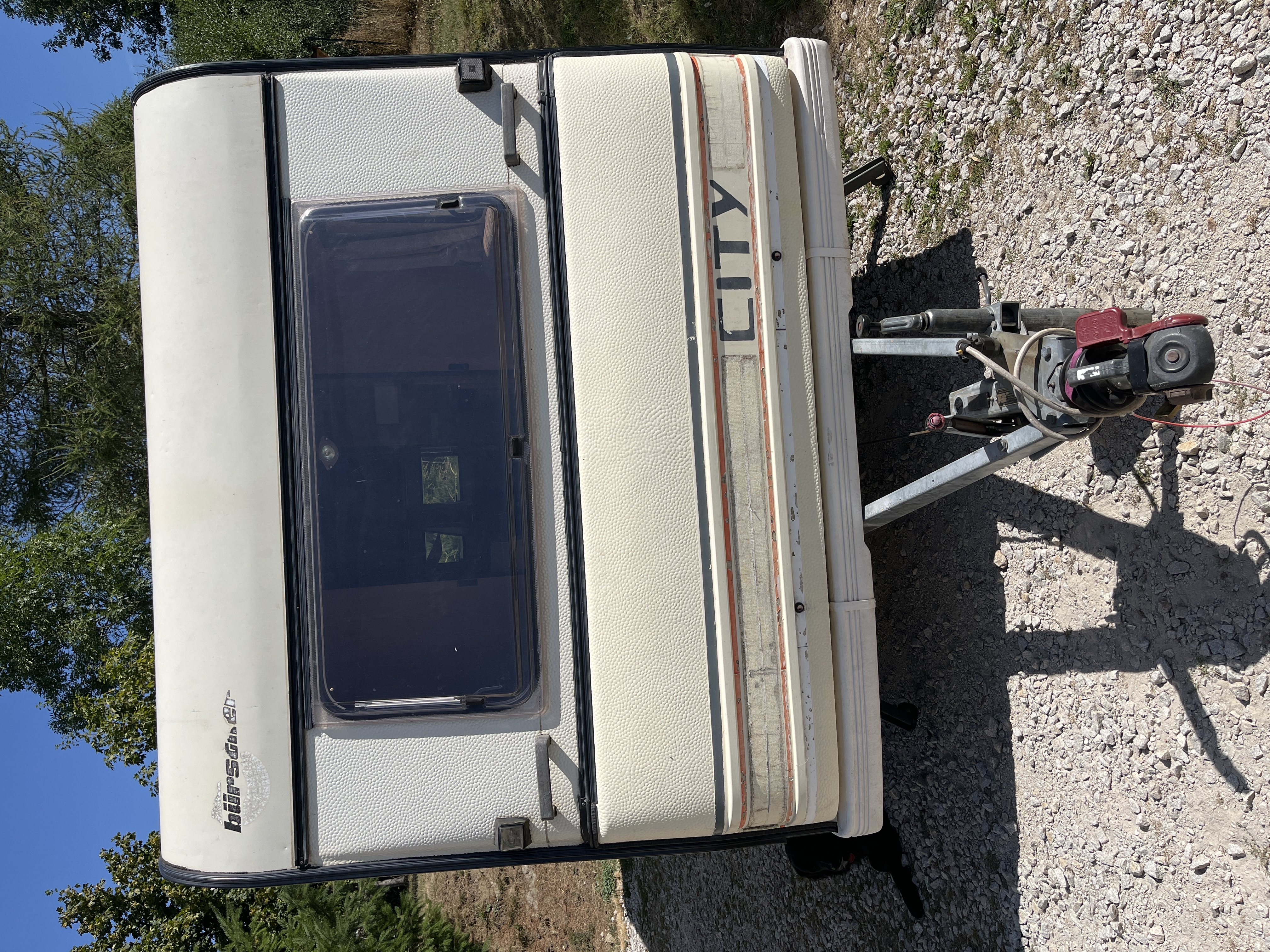

Petite question peinture…
Je voudrais refaire la peinture du coffre qui est complètement effacée et qui fait vraiment tache par rapport au reste de la caravane…
J’aurais voulu des conseils pour savoir comment m’y prendre pour peindre, si quelqu’un a des infos sur les codes couleurs de l’époque ou tout autre infos à me donner, ça serait cool !

J'ai sensiblement la même époque de burstner, le coffre j'avais refait une bande rouge sur le coffre (à la bombe) bon ça a tenu 4 ou 5 ans, le rouge est bien passé maintenant... Bon ma caravane dort dehors à l'île de ré donc pas étonnant

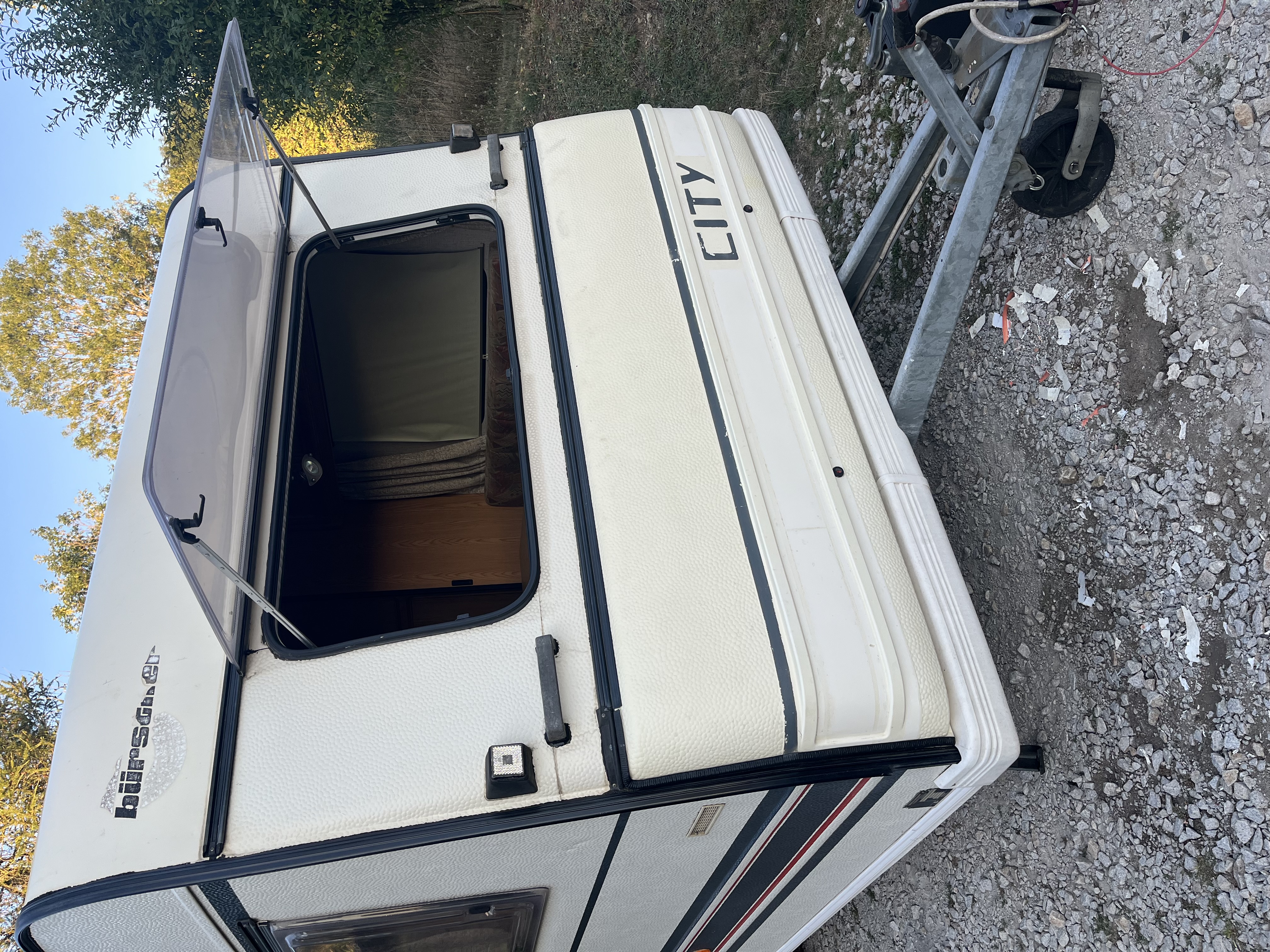

Je voulais essayer de redonner un coup de peinture à mon coffre, j’ai fais ce que j’ai pu et avec mes talents 😂. C’est loin d’être impeccable, j’ai pas forcément pu faire tout droit sur certains passages, à d’autres, ça a un peu bavé mais je trouve malgré tout que dans l’ensemble, c’est déjà mieux que comme c’était.
J’espère que ça tiendra quelques années avant de trop s’abîmer.
Sinon j’ai mastiqué au Sika 521 sous le plancher de la caravane tout les trous et autres endroits où le mastic d’origine était craqué et où, à force, des crevasses s’étaient formées, rendant l’étanchéité un peu fragilisée. Je ne veux pas prendre de risque avec cela, c’est ma hantise, l’eau qui s’infiltrerait et qui ferait pourrir discrètement la belle…
J’ai d’ailleurs également démonté les poignées de déplacement de la caravane, refais l’étanchéité et je n’ai pas hésité à faire un bon joint sur le pourtour de chacune d’entre elles 😁.
Voilà, prochaine étape, le targobois dessous, un bonlavage au balai brosse, surtout le toit qui en a besoin…
A+ 🤘🏻

Les bandes rouges un peu chaotique :mrgreen: mais l'ensemble redonne un coup de pep's, l'an dernier j'ai changé les vis des rails par des vvis inox puis changé les bandes caches vis noir par du rouge, ça fait plus moderne..

dommage de ne pas avoir mis de l'adhésif de masquage peinture ^pour les bandes rouges :oops:
il eut été plus facile de mettre du scotch rouge :idea:
sinon, ça a de la gueule ===8
