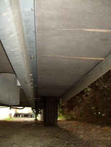

je reviens vers vous avec une question
j'ai le dessous de ma caravane qui se craquèle que je me fasse bien comprendre
c'est pas le bois qui se craquèle mais le revêtement pas épais de couleur noire
voir photo
j'ai entendu dire qu'il fallait passer un coup de targobois
qu'est ce exactement ? le targobois ? de la lasure ? ou ?
car je suis allée dans deux magasins de bricolage casto et leroy
et j'ai pas trouvé
ou alors que me conseillez vous comme remède au vue de la photo
merci de vos réponses

apparemment , c'est le placage de l'agglo. marine qui commence a se decoller et s'arracher
Il est temps d'agir et de proteger ton plancher avec le produit dont tu parles ou un autre équivalent , type peinture ou enduit
je passais le plancher de la mienne avec de la lasure (partie centrale entre les longerons chassis)) et les cotés vers les projections des roues , j'avais mis un produit d'étancheité (blaxon pour le bois utilisé pour les piquets de cloture en bois ou les coques de bateaux ) acheté a bricomarché

Le Targobois , c'etait un produit TARGOL , un genre de peinture goudronnée
C'est excellent pour le dessous des caravanes ,ne mets surtout pas de Blaxon ,il faut laisser respirer le bois !
On trouve du Targobois chez Leroy-Merlin !

Voila, j' ai commencé à traiter le dessous de ma caravane avec le "Targobois" 8) 8) :roll:
Ben c' est vachement liquide alors :shock: :shock: :roll: . . .
Ne pas hésiter à s' habiller "crade" et à mettre des gants longs . . . très longs . . .
Et même si ils vont jusqu' aux coudes . . . ben ça peut couler quand même . . . :wink:
Les deux premières couches ont été absorbé direct par le bois ===4 .
La troisième, un peu moins puis la quatrième nickel 8) .
Bon, avec ça je devrais être tranquille quelques temps mais l' année prochaine, je pense refixer un contre plaqué de 3 mm préalablement traité.
Ce CTP serait vissé ( 5 X 15 par ex ) et collé ( Sika 11 FC ou MS9 par ex ).
Qu' en pensez vous ?

Cc angie je ne sais pas ou tu en ai je m'y prend peut être un peu tard , mais pour moi je pense que c'est de l'isorel sous ton plancher bien entendu du marine
A t'il un aspect lisse ou plutôt gaufrer dans ce cas c'est vraiment de l'isorel

Tu sais Chindy , de l'isorel sous le plancher d'une caravane si jeune ( par rapport à la mienne!) me surprend beaucoup , non je pense plus simplement que c'est du CP et que c'est une des feuilles qui s'effrite légèrement , j'ai la même à la maison ..... :D mais pas aussi belle que celle de ma copine Angie !:D

non Chindy le Targobois ce n'est pas de l'isorel mais tout simplement une peinture que l'on met à l'extérieur du plancher de la caravane quand on a le feuillure qui se fait la malle comme dans mon cas
