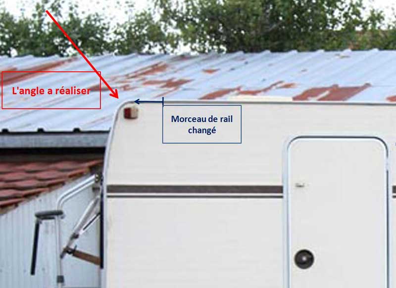

Bonjour à Tous,
Bon, me revoilà avec mon rail de auvent .
J' ai tout le matériel et ai commencé le remontage.
Mais . . . parce qu'il y a un mais . . . j'ai un souci avec le rail.
J'ai passé dedans un câble de TV (un peu moins gros en diamètre) mais son cintrage se passe mal ! Pourtant j'y vais super cool, promis.
Le passage du jonc se referme et "ça m’énerve" comme dit la chanson.
Quelqu'un aurait il une astuce pour faire faire un angle d'environs 70 ° à ce
de rail de auvent ?
D'avance merci.
Philippe.

Re: Rail de auvent et étanchéité
j' ai déjà cintré du rail, mais simple,
en faisant un gabarit en bois plus arrondi que le vrai afin de pouvoir mieux cintrer.
mais là, ton rail a un plat si je ne me trompe, ça risque d' être dur-dur, il faudrait une cintreuse
PS: j' ai pas répondu à ton premier message, j'ai eu quelques jours d' absence
Il excite un petit appareil pour reprendre le profil du rail (élargisseur de rail catalogue N.A. page 470)
très pratique j'en ai un dans ma caisse a outil
