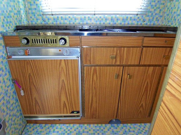

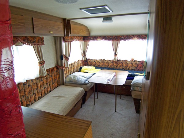

Lorsque j'ai refais la moitié arrière de la mienne, je savais comment elle était construite, mon problème, a été la fabrication des tasseaux arrondis,eux découpaient çà dans des bois exotiques je ne pouvais plus faire pareil, ou alors il fallait que j'aille voir l'ébéniste..J'ai donc fais des formes en lamellé collé ..
Le gros problème de toutes ces caravanes là, c'était la condensation qui se faisait autour des structures métalliques, qui arrivait à suivre les tubes acier, et qui progressivement descendait au niveau du Plancher, ou s' infiltrait tout au tour, dans la partie basse, et rejoignait le champ des planchers..ce qui finissait par le pourrir.
Venait s'additionner les fuites d'eau, dues à un manque d'étanchéité aux jonctions des tôles ..Un joint caoutchouc, tenu par un rail alu, n'assure pas une étanchéité parfaite, et pour un peu qu'il serve de fixe jonc d'auvent, çà fuit lentement, mais surement. et cela ne s'arrange pas dans le temps..
J'ai vu comment était posées les belles cornières, un ouvrier de chaque côté de la caravane, qui travaillaient presque synchros,
la cornière (fantaisie, joint caoutchouc compris) était fortement plaquée et tenue avec des serres joints maison, et fixée à l'aide de rivet pop..un petit jonc de couleur pour cacher les têtes des rivets..J'ai, en démontant cette cornière, trouvé un trou de 5 mm (raté) sans rivet..
En plus, j'ai de l'eau qui passait par les câbles électriques qui alimentaient les feux arrière, et l'éclairage de plaque minéralogique.. la totale..
C'est toujours très progressif, sournois, car il arrive que cela sèche, mais en final, lorsque vous le constatez de l'intérieur, avec votre nez, souvent, il est trop tard...
Les coins du plancher sont pourris, Dans mon cas, elle avait 32 ans..et souvent à l'extérieur, entretenue, mais aux intempéries ..
je n'ai pas trop compté mes heures, refaite sous une bâche, mais en essayant de garder son style intérieur..(Dans son jus)..
Lorsque je vois des passionnés s'attaquer à la remise en état d'une caravane, je dis bravo, mais bon courage..Pour moi,! une fois, mais pas deux..!
