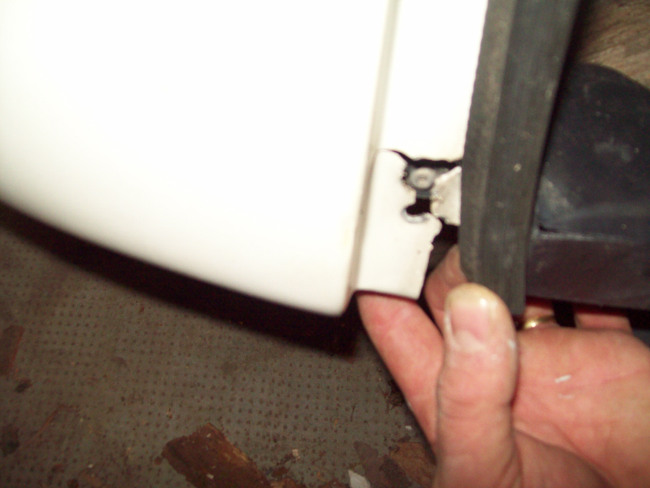

Mon coffre avant sur ma sterckeman est cassé. :(
Je ne sais vers quelle solution aller pour réparer ces plastiques en abs. :?:
Quelqu'un aurait-il une idée ?

Peut etre de la résine + toile de verre comme pour les bateaux.
Aurai tu une photo de la ou c'est cassé qu'on y vois plus clair stp?

Voici quelques photos, certaines ne sont pas très nette, mais y'a de quoi faire...
A Réparation caravane (1).jpg (81.02 Kio) Consulté 9512 fois
A Réparation caravane.jpg (86.23 Kio) Consulté 9512 fois
A Réparation caravane (6) - Copie.jpg (80.79 Kio) Consulté 9512 fois
il s'agit ici de l'arrondi qui est en bas à gauche de la caravane...
A Réparation caravane (9).jpg (86.71 Kio) Consulté 9512 fois

Vu comme ca, je ferai ce que je t'ai dis: toile de verre fine et résine mais attend d'avoir d'autres avis.

Bonsoir , cela me semble être la meilleur solution , avec un petit ponçage avant collage... :mrgreen:

pour la toile et la résine, ===8
même en mettre plusieurs couches, les une derrière les autres, laisser durcir entre les couches.
pour l' extérieur, si des crevasses persistent, les boucher avec du mastic armé de fibre de verre.
appellation courante en tôlerie / peinture " choucroute " :mrgreen:
par contre, voir pour repeindre le coffre, ce serait beaucoup plus mieux :roll:

Message par Tonio68 » 16 juil. 2016 10:41
O.K. merci,
Je vais voir où je trouve le matériel qu'il me faut et je vais tenter la réparation.
Au fait le fibre, uniquement à l'intérieur, ou mentalement à l'extérieur ?
Sachant que ce qui touche à la carrosserie c'est pas mon truc.
Merci

il vaut mieux que tu répares par l' intérieur avec la fibre et fignoler par l' extérieur :mrgreen:

avant de faire la réparation il faut que tu perses un trou à chaque extrémité pour arrêter les fissures

LE PARRAIN a écrit :il vaut mieux que tu répares par l' intérieur avec la fibre et fignoler par l' extérieur :mrgreen:
Bonjour , la choucroute est le produit ideal dans ton cas , tu vas pouvoir charger par l'interieur , ainsi le renforcer un maximum sans que ça se voit , un petit mastic de finition à l'exterieur , peinture , et le tour est joué :wink:

Une adresse utile: http://autocaravane.fr/camping-car/172/ ... tion-.html
Pour ma part, j'utilise aussi de la colle PPU,http://www.intermedsogeric.com/fiches%2 ... PPU100.pdf ou colle PPU 3100 Rapide- http://www.emfi.com/fr/produits/produits.html?cp=50013A, produit mono composant qui évite les manipulations des durcisseur et catalyseur.
Autre possibilité : colle ABS :http://www.griffon.be/fr-fr/produits/840-colles-abs/ , je n'ai pas d'expérience concernant ce produit.
Faire des essais avant de généraliser le processus.
