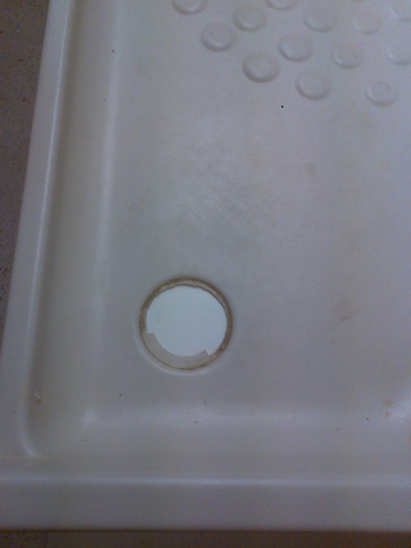

J'ai eu exactement la même chose il y a 15 jours.
C'est clairement un défaut de fabrication, il y a un trou dans le plancher de 80 mm pour une sonde de 30mm.
Trop de porte à faux sur le plastique et non casse !
Voici une photo avant/apres

Re: bac a douche cassé
Tu prends une bonde douche de 60mm a 6 euros, tu la place dans le trou qu'au besoin tu élargie a la dremel ou papier de verre.
Tu ajuste la bonde en taillant les bords a la dremel, tu colle au bac a douche avec de la sika.
Le lendemain, quand la colle est sèche, tu passe dessous et tu envois du la mousse Pu entre la bonde et le planche pour solidifier le tout.
Coût : 15 euros max
Travail propre et plus costaud que l'origine.

c'est de la daube ces receveur, je viens d'attaquer le chantier nouveau receveur "homemade" , j'ouvrirai un sujet sur ce chantier dans quelques semaines, en attendant voici celui actuel, bonde cassée et dans le cercle rouge un bon fendard :
download/file.php?mode=view&id=35906&si ... 8f5e5cae89
download/file.php?mode=view&id=35907&si ... 8f5e5cae89
