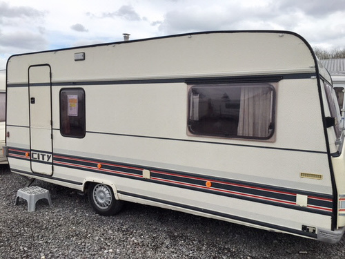

Je sais que 750 € peut sembler une somme dérisoire ,mais a mon avis même sans cet accident
vu l'état de la peinture ,cette caravane a presque toujours stationné dehors
et n'a eu qu'un entretien minimum,alors si tu l'achétes
attention a l'étanchéïté des divers joints de carrosserie de baies et de lanterneaux !
Je te joins les photos de mon ancienne Burstner City de 1978 prise chez mon concessionnaire l'an dernier !

Le but de cette caravane c'est de la ramener de Perpignan a Arles , soit 250 km . Elle va rester 10 mois minimum dans un camping ( la durée de mon chantier) , je suis affilié secteur sud est donc pas amené à faire un transfert du genre 700km. Après l'avoir ramenée je comptais réparer " l'accroche " une fois la caravane posée sous les conseil de blancoo il me semble. Elle a la carte grise donc en règle a ce niveau la ce qui est primordial pour moi si elle doit bougée dans un autre endroit proche. ( quand je vois le prix de plein de caravane a genre 1200e 1500e sans carte ..)
Je vais donc essayer de négocier après avoir lu vos avis, demain après midi je file voir la bête et en même temps lui filer un acompte car comme toute caravane sur le boncoin les vendeurs se font harceler ! Ca fait 1 mois que tout me passe sous le nez!
Je vais inspecter cette accroche et voir si c'est pourri derrière. Le trou serait sur le haut je ne serais même pas aller la voir mais la c'est en bas! Avec un peu de chance elle sera quand même assez saine 🙏. Si jamais tout est pourri je me retracte direct.
Effectivement vu les photo de la Burstner city 480 garer sous abris au concessionnaire celle ci a du être dehors, je vais voir tout ça demain.

Bonsoir, je passe moi aussi mon chemin, car les photos ne sont peut-être pas récentes, mais le pire est le stationnement: le hangar na pas de gouttière, cela veut dire quelle à subit plus d'eau sur le toit que la normal, ou alors il y a une infiltration a l'avant ..., et le pare-chocs arrière....., à suivre.

oui moi de même je passerai mon chemin qu'est ce qu'il y a derrière le choc avant ????? de plus la face avant c'est pas du polyester mais de l'ABC moins facile à réparer
