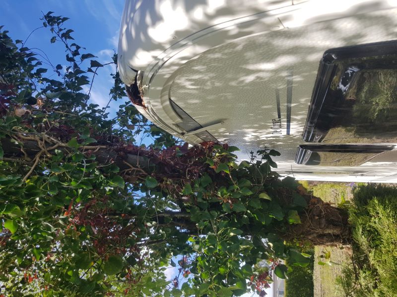

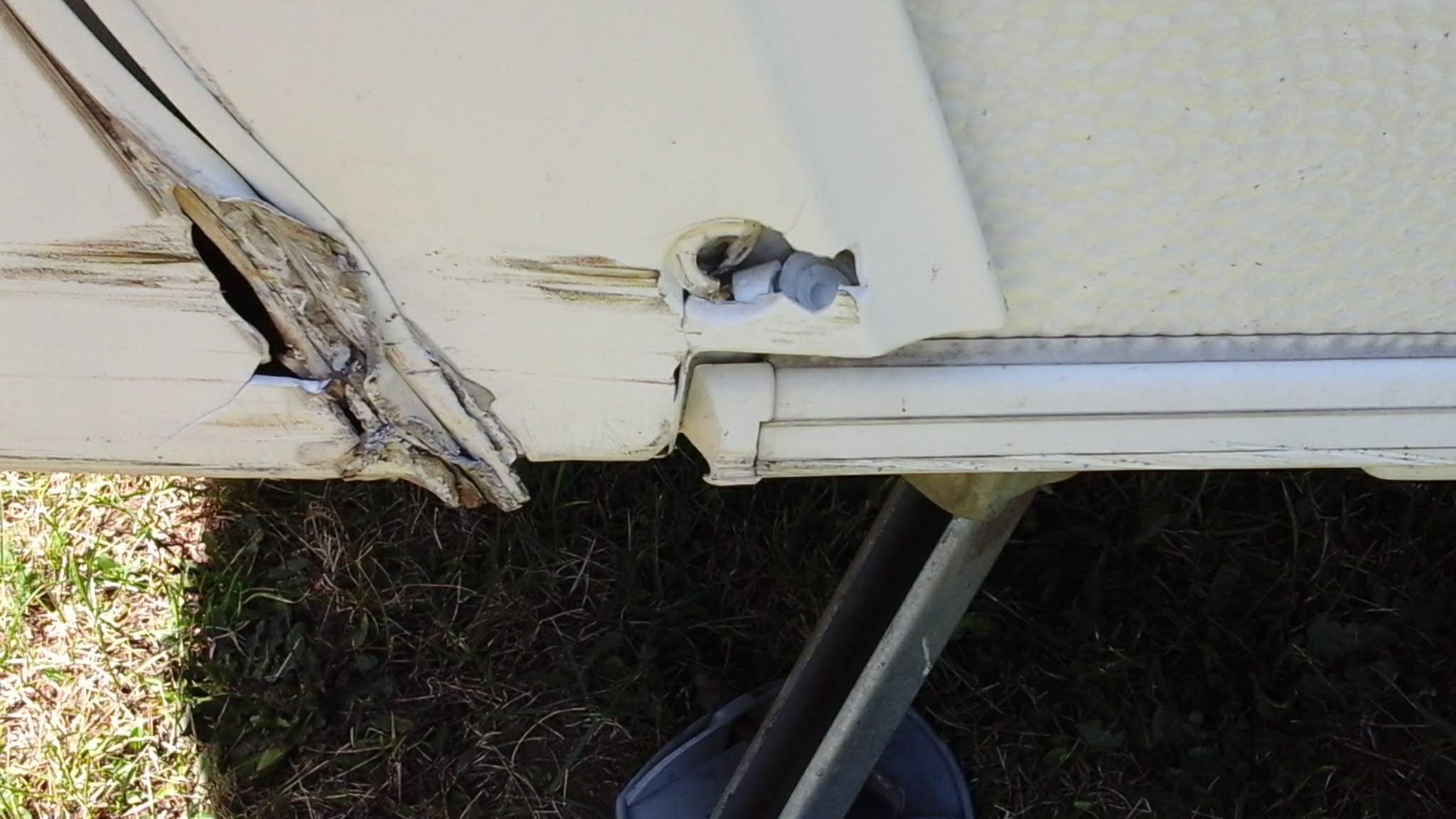

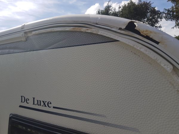

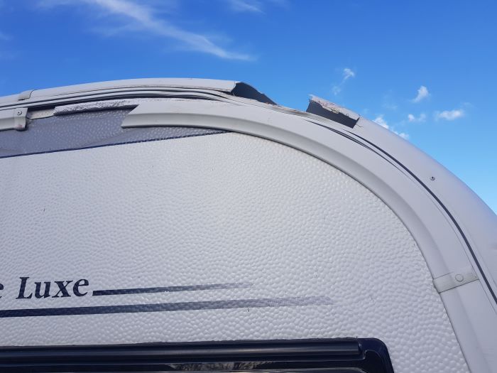

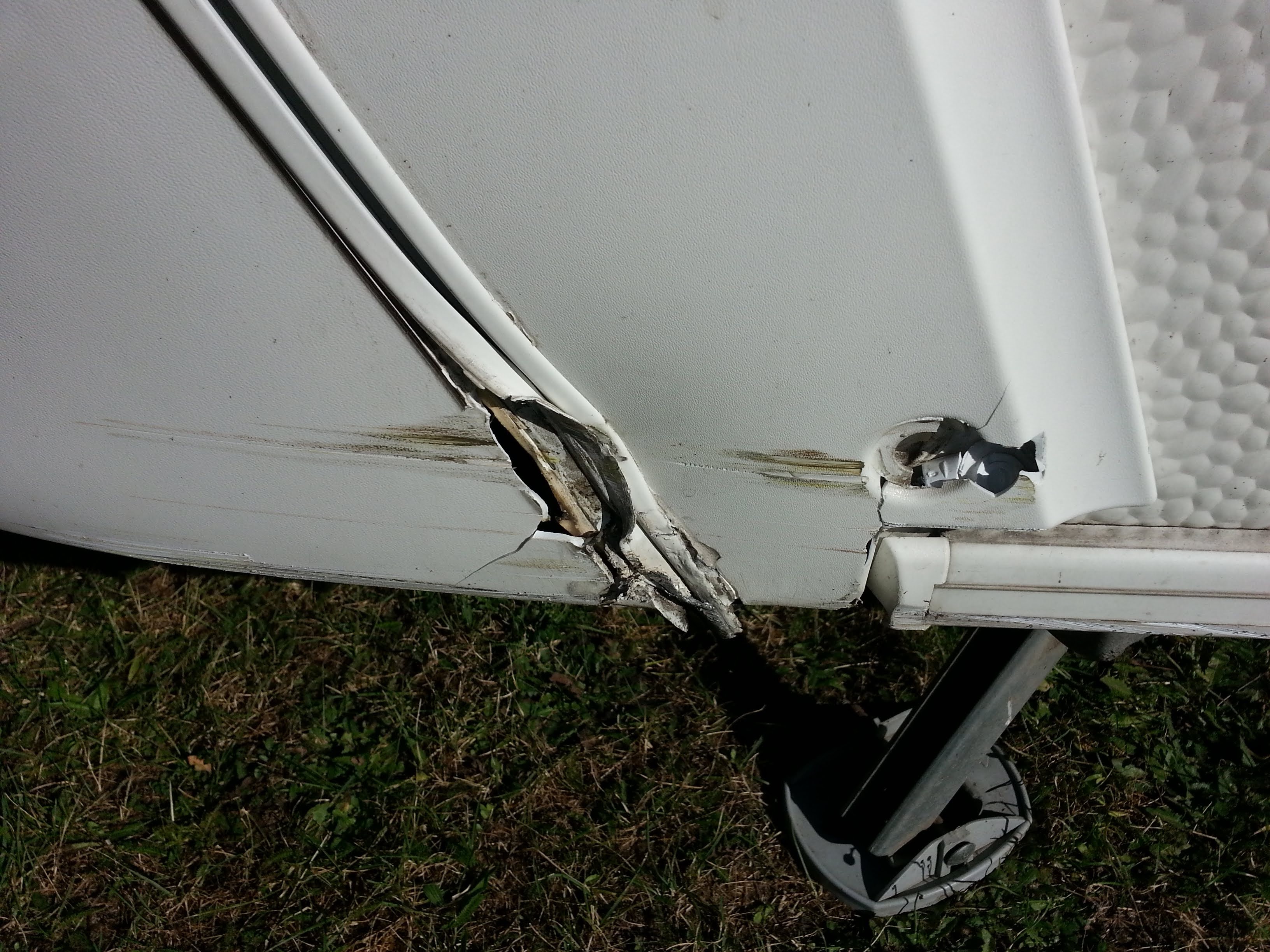

Mais voilà, un arbre qui débordait un peu trop dans une allle de camping, une voiture en face et c!est la cata. J'ai ouvert le.montant droit de la caravane, tordu le rail et abîmé la tôle :?
J'ai fait fonctionné mon assurance mais le devis des réparations donnés par le concessionnaire hobby(à beuvry dans le pas de calais) dépasse de 4000 euros la valeur estime par l'expert.
L'expert s'appuie sur la valeur d'achat de notre caravane, 9500€ ce qui est selon moi clairement inférieur au prix du marché. Le devis s'élève à 13 200€.
J'ai plusieurs questions à vous soumettre:
- l'expert affirme qu'il ne peut pas aller plus haut que la valeur d'achat même si elle est en dessous du prix du marché. Est que certains d'entre-vous savent si c'est vrai?
- comme on souhaite garder la caravane, on va peut-être se lancer dans la réparation nous même ! Ca vous paraît jouable ? Je bricole pas mal mais je suis novice en carosserie de caravane. Dans ce cas de figure je ne m'attaquerai uniquement à la corniere sans toucher à la tole .

Tu m'a pas loupée :? Oui évidemment c'est faisable, l'urgence c'est de la mettre à l'abri, redresser patiemment le rail au mieux, puis résine et toile polyester, bon ça se verra forcément un peu mais bon...

vu l' état du rail, je te laisse faire,
vaut mieux acheter un demi rail chez Hobby,
la partie trouée, c' est un habillage, il me semble bien, c' est pas que du mat et résine, faut aussi boucher le trou ===8 oui,, c' est faisable :mrgreen:

La.piece trouée est effectivement un habillage ( pare choc en plastique?) qu'on trouve en pièce détachée. L'intérieur n'est pas touché.
Je pensais effectivement la changer plutôt que la reboucher mais j'ai douté sur la liaison avec le rail du auvent.
Pour être sûr de bien comprendre, menhir 22 quand vous parlez du rail il s'agit du rail en alu pour passer le auvent ou des parties en plastiques.
Ca me parait costaud de changer le rail de auvent non? Il faut réussir à déposer tout les habillages et à les remonter en garantissant l'étanchéité !

Le rail si tu peux l'avoir c'est pas si ardu, mais si l'habillage cassé se change je comprends pas le devis des réparations du coup, je veux bien qu'il y ai de la main d'œuvre mais bon...

On ne le voit pas forcément bien sur les photos mais d'après le reparateur la tole serai percée. Donc il preconise remplacement de la tole avec toute la main d'oeuvre qui va avec. C'est ça qui explose le devis.

Si la tole est percée, est ce possible de faire une réparation type rustine, même si cela se voit un peu ?

Si j'ai bien compris la tole percée est à l'intérieur du gros trou ? Si oui un petit bout de tôle alu popée (si possible) et sikaflex devrait faire le job après déjà dit résine choucroute, toile de verre etc..

je réponds un peu tard pour le rail,
c' est bien le rail d' auvent dont je parlais,
si tôle percée sous l' habillage, pas de problème pour réparer, ça se verra pas
