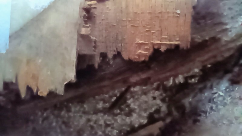

Je viens d'acquérir une caravane digue de 1981. Elle a été vidée et le plancher et sa structure ont été refait par les anciens proprio. Mais lors de ces travaux le parois extérieures ont bougées. Je constate que les panneaux en bois sont presque tous mouillés en bas et parfois même s'effritent (voir photos). Je vous avoue que je ne pensais pas devoir faire des frais a part pour l'isoler.

Aie aie le proprio t'avais prévenu de ça ? Car vice caché :? Bon normalement il y a un tasseau horizontal en bas ou sont fixé les tasseaux verticaux, si il est pourri faut le changer donc, caravane à l'abri désolidarise les parois métalliques ren enlevant le rail visse bon la apparemment ça baille déjà :? Tu peux toujours collé entre eux les tasseaux mais avec vis ou clous en plus...

Essaie de faire reprendre cette caravane par les vendeurs.
Puis il faut en chercher une autre.

tu fais des photos,
tu lui envoie soit par mail ou par la poste
ne touche plus à rien, ne t' engage pas à faire des travaux, c' est pas un bras mais les deux ===7 ===7
si il ne veut pas reprendre, contact le service juridique de ton assurance,
bonne chance

trop de travaux à venir
trop d'investissement
vois avec ton assurance
le service assistante juridique
et fais toi reprendre la caravane pour vice cachée
j'ai fais cela avec ma 1 ere caravane
la MATMUT a pris le dossier en mainet le proprio a remboursé la totalité et repris la caravane
cote assurance j'ai rien payé a la MATMUT
