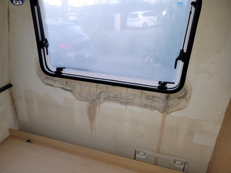

Bon journée démoralisante, on a retiré tout le foutue scotch déco des parois de la caravane et on a decouvert pleins de points d'infiltrations...on est dégoûté !
Je ne sais même pas si c'est réparable ou pas, par où on doit commencer, comment s'y prendre !
Est-ce qu'on contacter notre assurance pour se retourner contre les vendeurs ?!

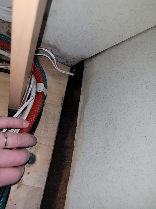

J'ai pour le moment gratté, passé à la javel les endroits les plus touché mais je ne sais pas quoi faire maintenant...
Et l'angle au sol est moins s attaqué aussi !
Côté droite, moins pire disons
A gauche toujours mais a l'angle en bas, le sol est humide mais le plancher est encore solide...pour le moment !
Le tasseau est comme brûlé !
Côté gauche fenêtre

aaïïïee!!!! c'est vraiment pas beau !!! en effet,...si vous avez un recours possible ...je pense que ce serait idéal ...
je comprends que le choix de la réparation soit difficile à prendre vu l'ampleur des dégâts...
Bon courage...
Messages : 7753
Re: Gros soucis d'infiltrations !!!
Message par blancoco » 19 janv. 2025 21:56
Tu n'avais pas vu ce tour de fenêtre ?? Tu peux déjà appeler le vendeur à l'amiable déjà, ensuite tu verras..

Tous les murs étaient recouverts d’adhesif mural effet bois…ça semblait nickel… on a enlevé les adhésifs aujourd’hui et vu alors l’ampleur des dégâts

Et oui j'ai pas mal de photos avant mais pas précisément à l'endroit sous les fenêtres, en plus y'avait les coussins devant !

Pour passer à l'étape réparation, je vois plus ou moins comment démonter la parois, changer les tasseaux touchés puis remettre un contreplaqué, ca ne me fait pas trop peur !
Par contre coté sol, là ca me parait vachement plus chaud, comment je peux changer un élément du sol sachant que les vérins eux même sont fixé dessus au niveau des angles ? A l'origine, c'est un plancher en un seul morceau mais là il faudrait que j'en découpe les angles seulement, que je refixe, je ne sait pas comment sur le plancher existant, les nouveaux éléments neufs et que ce soit suffisamment costaud pour support la caravane vu que les vérins sont fixés dans les angles de ce foutu plancher !

C'est surtout que ça prend du temps de tout réparer, enlever le parement interieur, changer les tasseaux, voire l'isolant remettre du CP puis l'habillage :? Cs se fait mais bon, la y a plusieurs endroit touché, pour le plancher est ce que ça a ramolli ??
