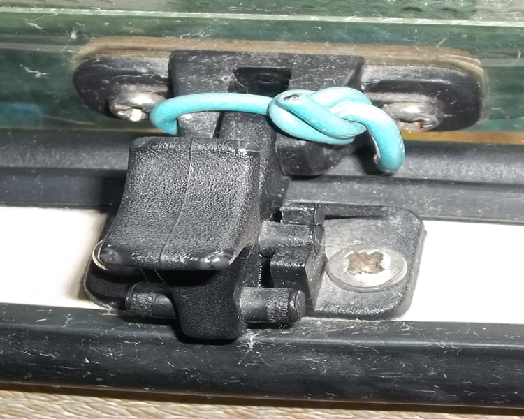

nous venons d'acheter une Sterckeman ( 1984) et nous venons de nous apercevoir que 2 des 3 systèmes de fermeture de la fenêtre arrière ne sont plus vraiment fonctionnels...et comme il a plu toute la nuit, à l'intérieur, de l'eau s'est infiltrée et a stagné...que faut il faire ? Est il possible de changer les systèmes ? L'ancien proprio a remplacé la tige horizontale par du fil de fer, mais la pression n'est pas assez puissante sur le joint...Si je ne suis pas assez claire, je vous enverrai des photos.

Merci pour vos conseils...je vous mets quand même les photos...est ce facile à changer ?? :lol:
fermeture d'origine
fermeture d'origine
===2
rafistolage

salue cet juste les vis a retire ,juste faire attention sur la fixation qui est sur la baie, il y a un petit joint
ci tu ne trouve pas cet pièce en accessoire tu peu remplacer le fil de fer par un boulon et écrou prend de l'inox pour éviter que dans le temps cela ne rouille avec l’humidité

Merci pour le tuyau roro 93 ! Nous avons mis les vis et les écrous...une bonne averse dessus , et apparemment plus de problèmes ! ===2
