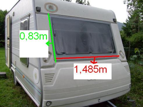

gros dilemme..
j'ai une caravélair bahia 400
année 18 nov 1992
d'après Trigano j'ai le modèle 1993
j'ai demandé à Trigano de bien vouloir me communiquer les dimensions de la baie de la chambre
baie qu'il y a sur la flèche on me répond : 1340 x 650 mm
or quand je mesure ma baie actuelle je trouve 1485 x 083 mm
alors si parmi vous il y a des caravaniers qui ont une bahia 400 peuvent ils me dire la dimension de la baie
car dur d'avoir vraiment une réponse fiable
et comme c'est sur commande et paiement d'avance je ne voudrais pas me planter
si je me décide à la changer
je précise que c'est une baie avec deux compas pour l'ouverture
merci à vous tous
coté flèche.JPG (61.37 Kio) Consulté 3660 fois

je sais mais comme elle se fend je ne vais pas avoir le choix
donc un devis par l'assurance bris de glace
la concession de chez moi m'a annoncé 1200e
mais pour l'instant c'est pas le prix qui m'inquiète c'est la dimension
de savoir qui a raison qui a tord
car j'ai beau passé du temps avec caravélair
ils restent sur leurs dimensions alors que moi en mesurant j'ai les miennes qui sont différentes
donc j'aimerais plus une réponse sur les dimensions
le prix je sais !!
merci
Re: quelles dimensions pour ma baie vitrée
Message par Papy80 » 10 nov. 2012 10:31
Bonjour :D
Exact Pierre ! :D
Et j'ajouterais que sur le catalogue Top-Accessoires ,ils ecrivent
pour commander une baie de caravane d'un modéle ancien ,il faut bien spécifier :
1/Marque et modéle de la caravane (si possible photocopie de la carte grise )
2/double vitrage ou pas
3/Fixe ou ouvrante
4/couleur de la baie
5/inscriptions portées sur la baie cassée
Et c'est la que je rejoins ce que Pierre a écrit :wink:
6/Dimensions de la découpe
(ou comme le dit Pierre la dimension en tableau ,qui correspond a la découpe dans le panneau de la caravane)
7/Dimensions hors tout de la baie (c'est ce que tu as fourni a Caravelair )
Bien souvent ces baies sont refaites a l'identique ,car elles ne sont plus en stock chez le constructeur ,
c'est ce qui explique d'ailleurs leur cout élevé ! :?

Messages : 3091
Message par angie » 11 nov. 2012 18:59
oui ça je sais et j'ai bien vu le n° klein.. mais trigano n'a pas été foutu de trouver avec ce n°
et comme la baie est trop vieille elle n'est plus en fabrication (normal)
le concessionnaire voulait me fourguer une baie nouvelle génération à 1200e qui change de couleur en fonction de la clarté du soleil etc.. mais je m'en fiche de ça !!
je regarde à droite à et à gauche sur leboncoin etc.. je ne suis pas pressée !!
Message par Papy80 » 11 nov. 2012 19:27
:lol: Si tu trouves pas d'ici la , va chez un concessionnaire qui fait TOP-Accessoires ,
comme je te l'ai indiqué il te referas fabriquer ta baie a l'identique ! :wink:
Evidemment ,le prix ! :mrgreen: mais pour un modéle 93 as-tu vraiment le choix :roll: :?: :?:
