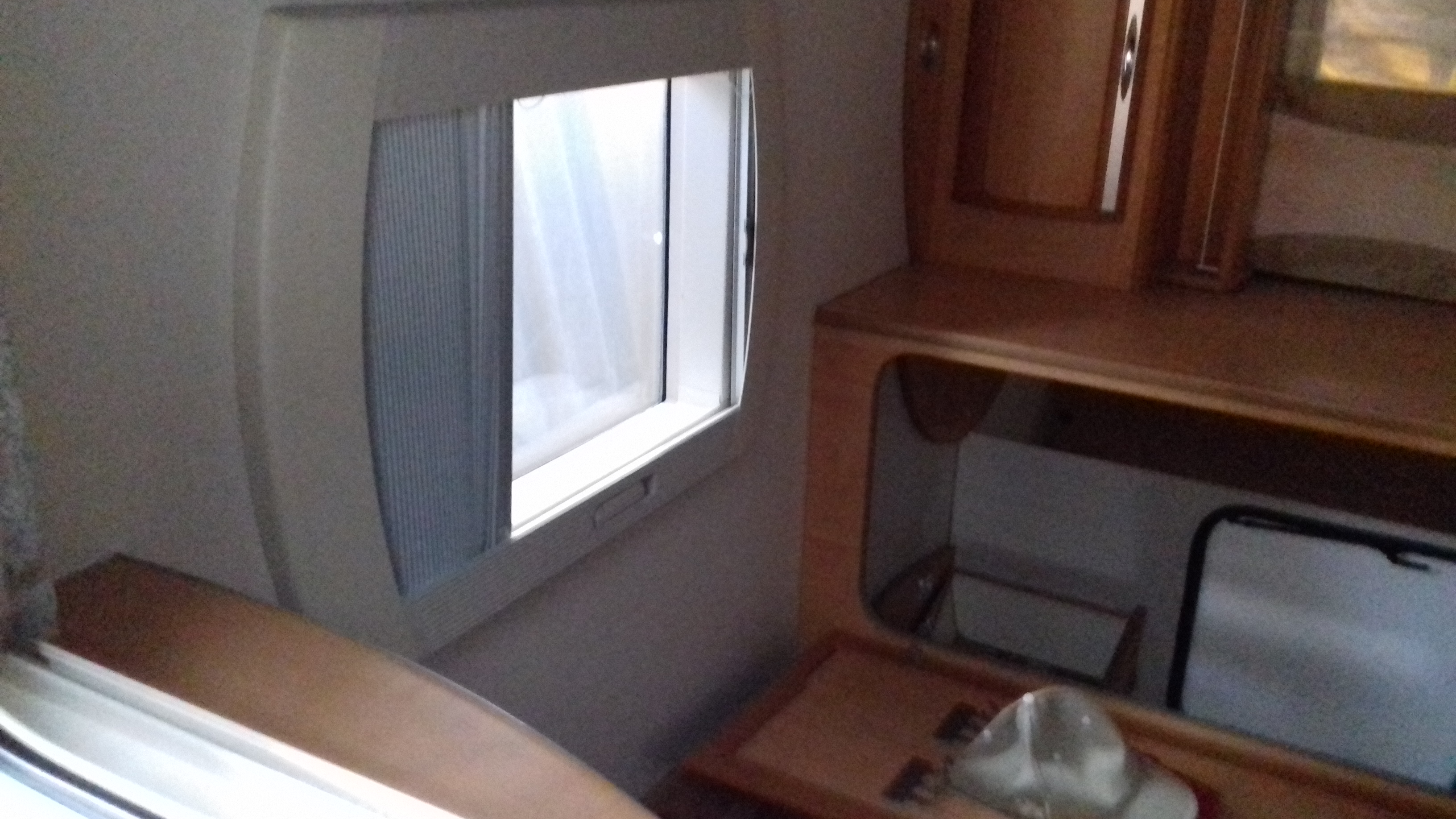

Voici des photos de l'intérieur où l'on distingue l'occultant qui se déplie mal une cordelette blanche du coté gauche libre et une cordelette du coté droit qui baille. En regardant au dessus de l'occultant on voit cette cordelette qui fait un X.

Désolé mais la photo est de coté, pourquoi ,mystère?

cherche pas à comprendre,
moi, j' ai arrêter, mystère de l' informatique peut-être
ta photo est trop loin, faut un gros plan
Re: Casse sur mécanisme occultant accordéon lanterneau REMIS700x500
Un gros plan n'est pas possible dans l'immédiat, la caravane est déjà en hivernage. Mais à part les deux ficelles qui pendentde chaque côté l'une coupée ou détachée l'autre pendante, rien de plus.

Si tu parles des petits tétons sur lesquels est guidée la corde, je les ai remplacés par des petites vis légèrement décalées. Cela a tenu. Je n'ai plus le véhicule car vendu ... mais au moins 2 années avec les vis.

Après avoir chercher sur Internet j'ai trouvé le modèle de lanterneau le Remistop vario II et c'est la cadre inférieur qu'il faut changer entre 135 et 150€. Je ferai cela quand j'irai chez CLC St Dizier ( c'est un peu loin de chez moi, c'est une belle balade et surtout très grand sérieux de mon point de vue dans le travail en atelier).
