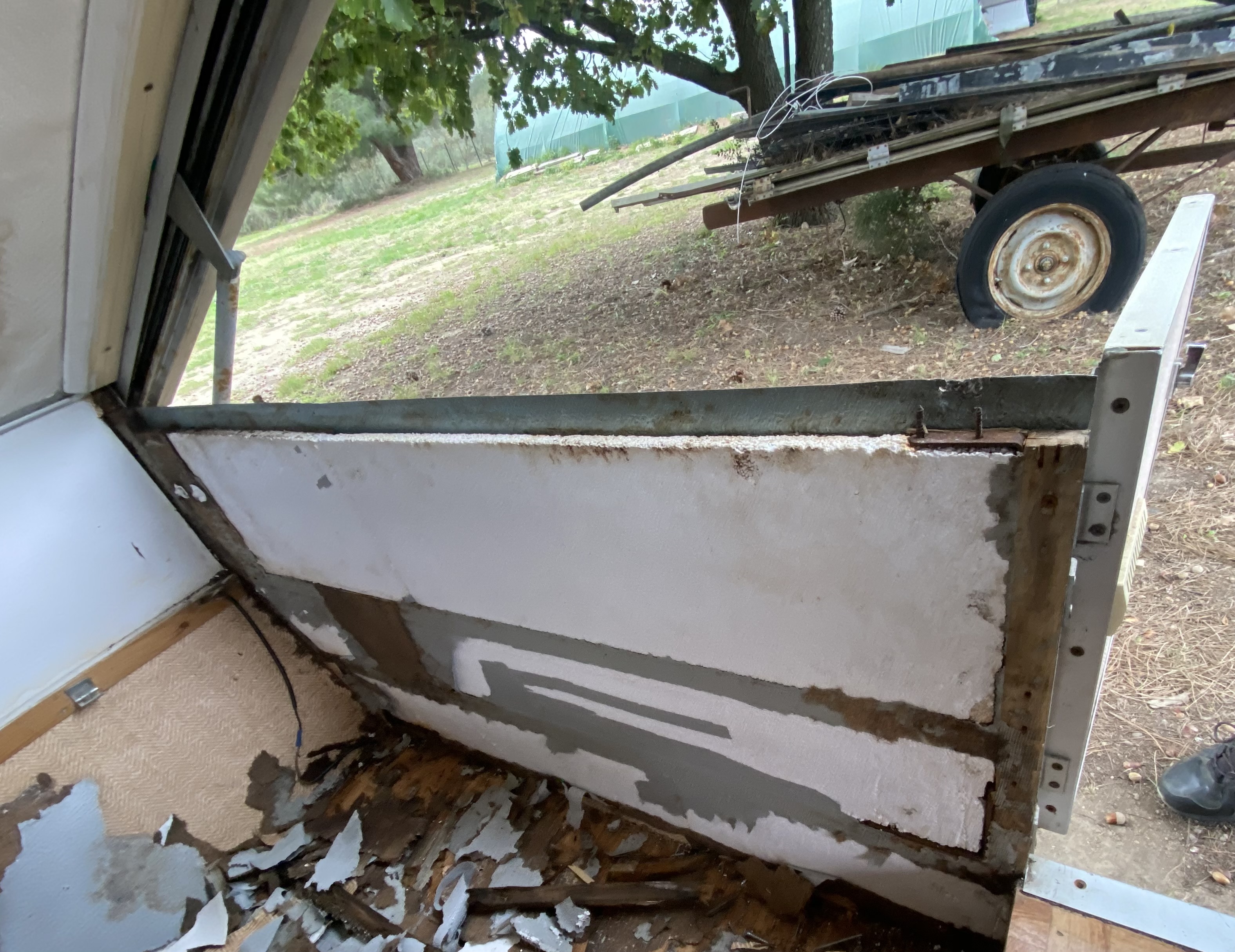

j’ ai démonté le panneau latéral, la partie haute pliante, côté porte
Je me suis aidé avec un cric de voiture pour décoller le rail charnière du côté gauche de la porte
Après avoir dévissé les vis de maintien de la charnière
De chaque côté de la porte de la partie fixe
(partie verticale dormante si vous préférez) le côté droit est très abîmé
Il me faudra donc démonter la panneau intérieur qui couvre la boiserie pour voir l’état de celle ci
(J’ avoue que ça me fatigue votre ébergeur d’ image)
J’ ai sorti le panneau pivotant sans avoir démonté le toit
À bientôt pour la suite

Message par Kibydouille » 23 nov. 2025 21:30
Bonsoir a vous tous
Voici quelques nouvelles de la belle
J’ ai démonté l’ intérieur du panneau, coté droit en rentrant dans la caravane (côté flèche donc)
L’ isorel a été un peu difficile à enlever, il ne faut pas être pressé
Le tasseaux supérieur où est vissé la charnière était complètement pourrie (uniquement celui-ci)
Je vais d’abord dans un premier temps, refaire le tasseau pour consolider le cadre
Le plancher est affaissé dans se coin là
Il me faudra le remplacer complètement
(Je développerai mon idée à la demande)
Bonne soirée à vous tous
A bientôt pour la suite
