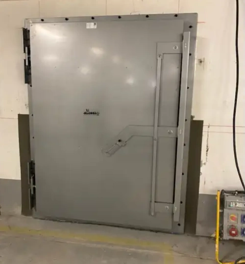

:roll: ça n'a certainement rien a voir avec le probléme de Bernard ,
mais moi j'ai résolu le probléme que j'avais lors de forts orages avec le débordement des eaux pluviales
qui passaient au-dessus de la bordure de trottoir a pan coupé ,et coulaient dans la descente du sous-sol
par une pompe inox automatique a haut débit immergée dans un puisard après le caniveau devant la porte :wink:
téléchargement (13).jpg (7.14 Kio) Consulté 8822 fois

Message par Papy80 » 23 avr. 2017 10:36
:mrgreen: ça c'est evident qu'en cas de panne de courant c'est retour a la case départ ou appel aux pompiers :mrgreen:
:roll: Mais bon je ne parle pas de cas extréme ! :lol:
Si je suis inondé parfois ,c'est juste a cause d'un dénivelé d'1,50 m sur 5 a 600 m de la rue de mon lotissement
et du bordurage a pan coupé des trottoirs et certainement un manque d'avaloir d'égout qui n'aborbe pas le débit d'eau
en cas de très très fortes averses :wink:
J'ai donc adopté cette solution depuis pas mal d'années suite a plusieurs épuisants vidages de sous-sol aux sceaux et a la lessiveuse
et un jour ou j'ai du carrément appeler les pompiers ,et depuis je m'en porte bien ! ===2
