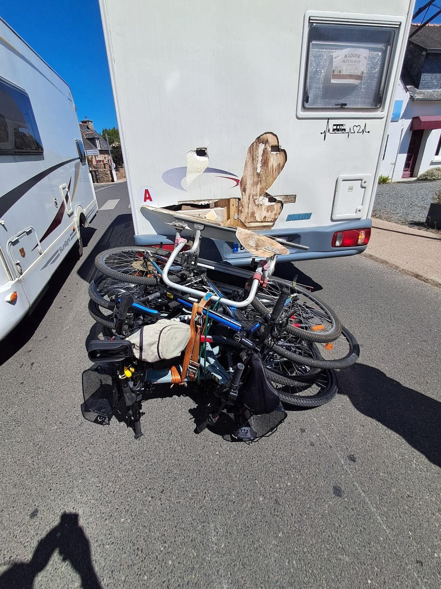

Message par thithi » 20 août 2025 08:08
Vu sur le net
Messages : 1513
Localisation : 53
Re: Dommage !!
Message par Menhir22 » 20 août 2025 10:03
il a pas bien pesé. ===7
ou les renforts !!!!
Messages : 7815
Re: Dommage !!
Message par blancoco » 20 août 2025 10:53
Oui le 2 mêmes les contre plaques sous dimensionnée vu me poids :shock:
Messages : 4554
Re: Dommage !!
Message par ggJ » 20 août 2025 12:05
Je ne.comprends pas ....
Que ce soit camping car ou caravane les gens s'imaginent avoir.un.MUR ??
La résistance de la structure se fait essentiellement par le polistyrene .
J'ai été témoin d'un retournement de store . Les.contreplaques intérieur étaient beaucoup trop petites . Ce qui a fait 3 gros trous dans le panneau .
Par l'assurance le concessionnaire a reboucher les trous et a remis les mêmes contre plaques ....
Le store est fixé par le polistyrene ...?...
Pour les vélos c'est la même chose . Ça n'est pas le liteau de.25mm de la structure qui sera d'un grand renfort , surtout par le poids des vélos électriques.d'aujourd'hui .

Message par thithi » 20 août 2025 12:15
complétement d'accord avec toi Gérard, j'avais un ami qui avait mis plaque d'inox à l'interieur de la caravane pour solidifier le montage et ce, pour 1 seul vélo

Message par bernard59310 » 20 août 2025 12:23
Hello
Malgré des renforts, le risque suivant est d'arracher complètement le panneau arrière

Message par thithi » 20 août 2025 13:48
oui avec 100 kgs

Message par Menhir22 » 20 août 2025 19:47
j' ai toujours installé le porte vélo moi- même,
toujours fait les renforts moi- même,
au maxi 2 VTC
et même sur Val de Loire, pour ceux qui se souviennent :mrgreen:
jamais eu de problèmes,
