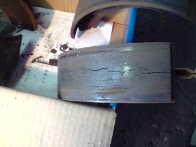

Ma caravane est aujourd'hui au garage pour faire changer les garnitures de frein qui ont beaucoup souffert lors des descente du Pas de l'Escalette sur l'A75. En effet je prends cette autoroute depuis plusieurs années et à chaque fois la dernière descente est la plus critique pour nos freins.

je ferai des photos des garnitures et les mettrai en ligne pour que chacun puisse voir l'étendue des "dégâts"

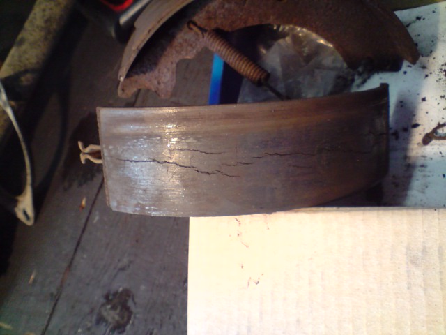

j'ai commandé les garnitures http://www.knott-remorque-boutique.fr/ pour 78€ et la pose 47€ chez mon garagiste. Je n'ose même pas penser au tarif concession surtout au niveau de la main d'oeuvre ...
voici les photos des garnitures avant
les deux autres étant dans le même état

Les miennes étaient dans le même état, mais l'aubisque la caravane pousse toujours et comme il y a pas mal de lacets et çà descend a 10%, il n'est pas facile d'accèlèrer .
