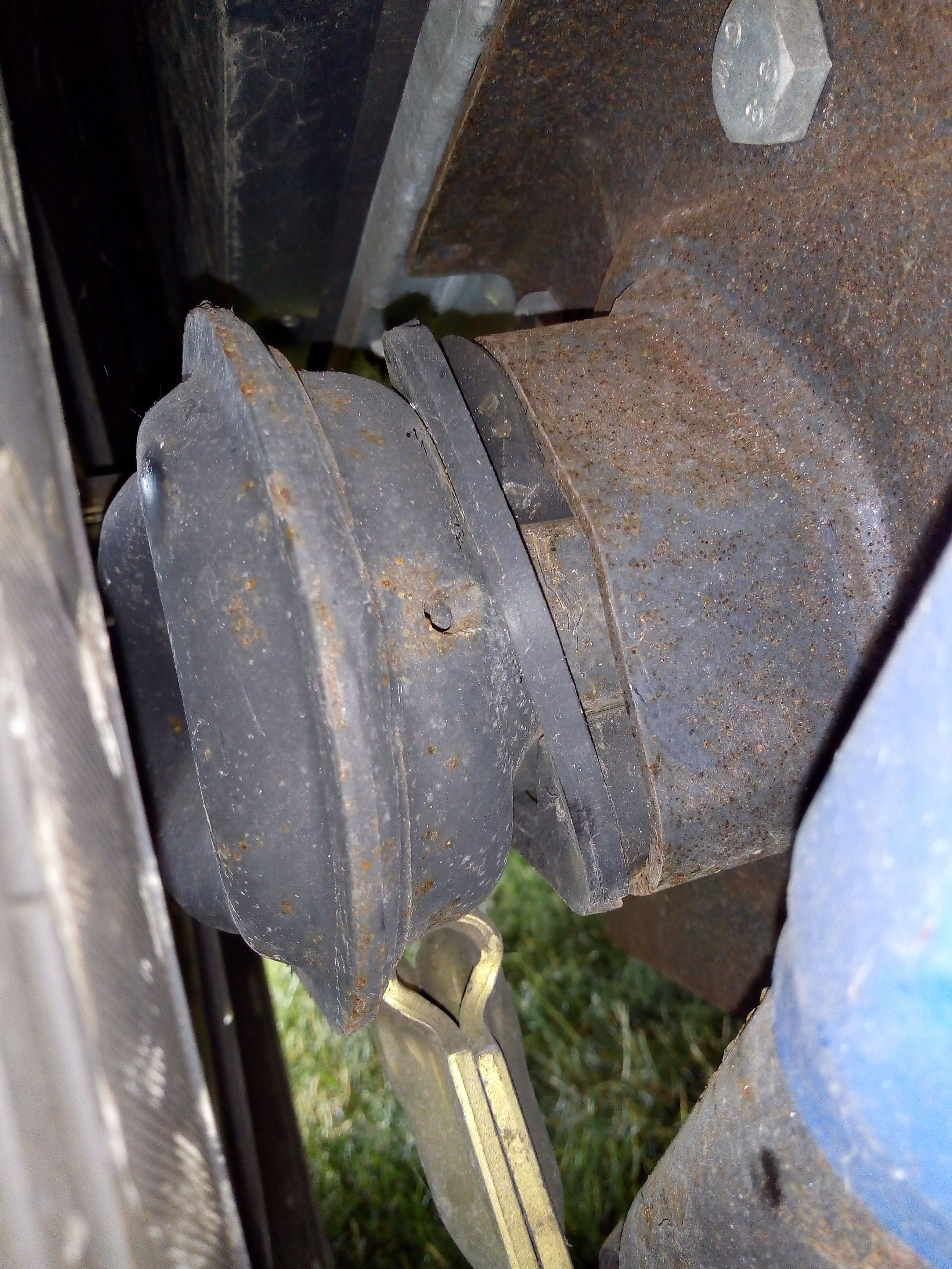

Salut, en faisant l'inspection de ma caravane avant le départ, j'ai remarqué ceci à la jonction entre le bras et l'essieu : voir les photos
J'ai la même chose des deux côtés donc je pense que c'est normal mais ça m'interpelle.
Le bras semble emboité dans l'essieu (comment ?) ou il y a deux épaisseurs dans l'essieu ? Mais la jonction n'est pas bord à bord : on voit des caoutchoucs à l'ntérieur qui ressortent (c'est une sorte de suspension ?)
Merci de m'éclaircir sur ce point.

Je viens de me coucher sous ma caravane (Caravelair de 2015) et j'ai sensiblement la même chose .....donc rien de bien grave à mon avis

Cela me semble normal, c'est ce principe
https://www.google.fr/search?biw=1280&b ... 8nS1ME6lJM:
Sur les remorques, j'ai toujours eu un dépassement des caoutchoucs.

toutes suspensions à caoutchouc sont montées de cette sorte.
il n' y pas lieu de s' affoler
mais lorsqu' on ne connait pas , ça interpelle quand même

Etant donné que c'est identique des deux côtés je ne m'en faisais pas trop mais c'est le système que j'aimerai comprendre. Grâce au lien donné plus haut, j'ai trouvé une page alko : apparemment Les caoutchoucs jouent le role de silent bloc et enroule le "tube" prinicpale qui relie les deux bras qui lui même se trouve dans l'essieu. J'ai bon ?
http://www.alko-tech.com/fr/suspension- ... houc-al-ko
Mais bon la jonction entre le bras et l'essieu pourrait être mieux faite !

le "tube" princicpale qui relie les deux bras qui lui même se trouve dans l'essieu. J'ai bon ?
il n' y a pas de tube principale qui relie les bras, ceux-ci sont indépendants, ce sont des demi bras,
contrairement à une barre de torsion métallique qui relie les deux bras
