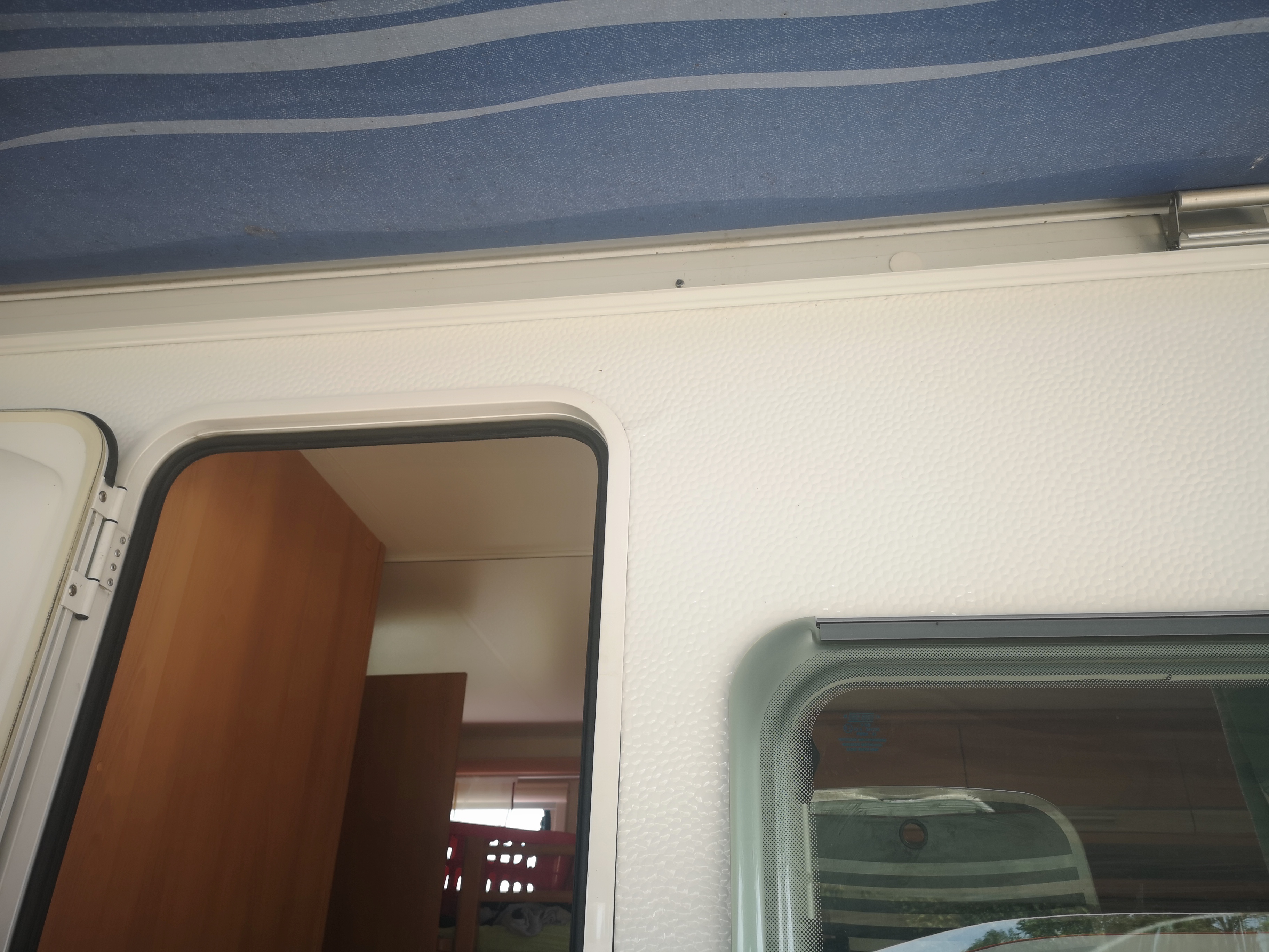

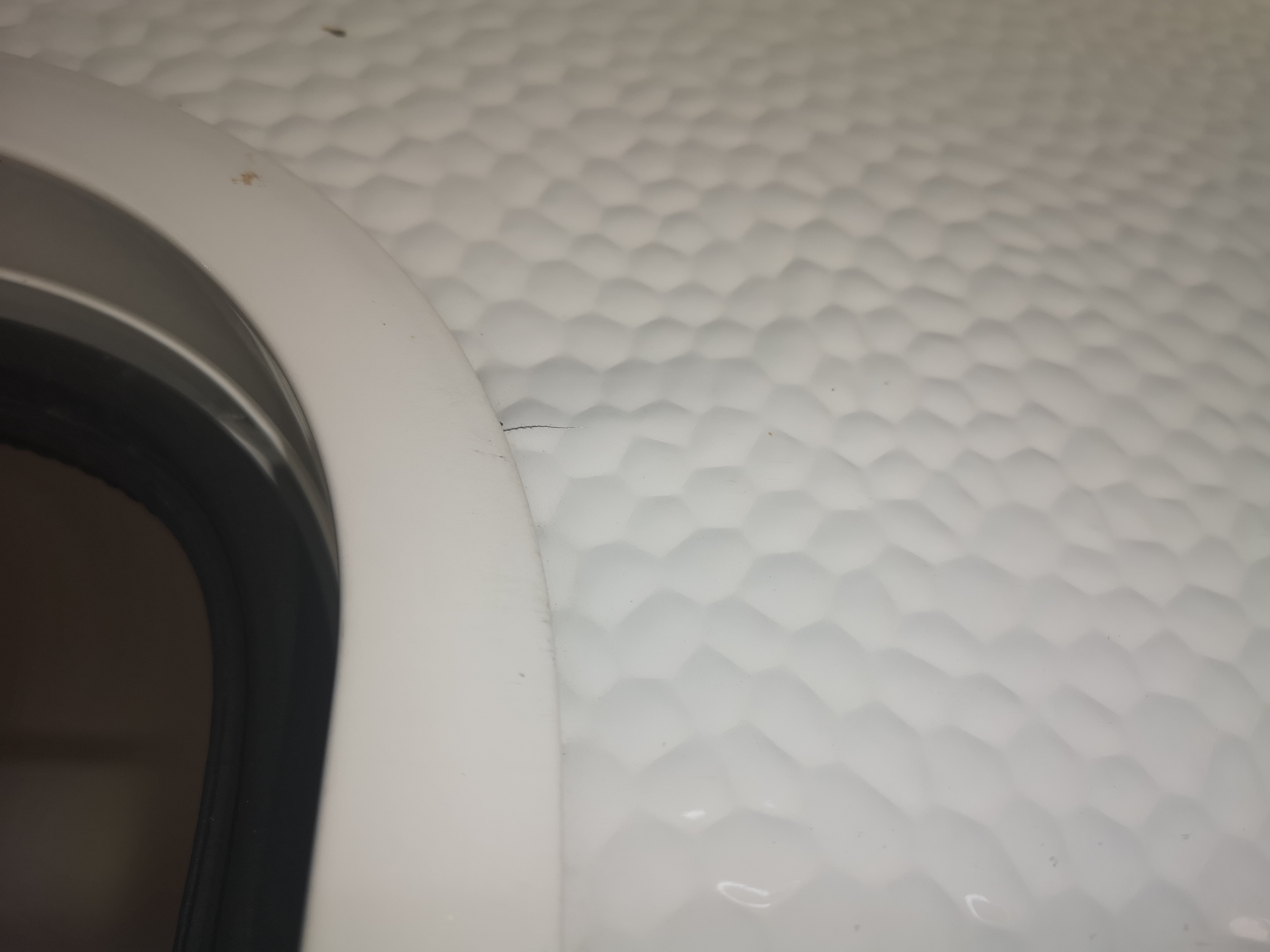

Bonjour a tous,
J'avais remarqué il y a pas mal de temps que sur le coin droit de la porte d'entrée de la caravane la tôle alu c'était déformé.
Aujourd'hui j'ai remarqué qu'en plus d'être déformé il y a une fissure qui es apparu.
Avez vous une idée de la cause?
Est ce que je peut avoir un recours chez Trigano pour une caravane de 2011?
Je pense que pour le recours rien a espérer mais je demande quand même.

Re: Déformation façade caravane
Bonjour Aurélien,
Seule solution à mon sens :
Percer un petit trou de diam 2 ou 3 au bout de la fissure pour qu'elle ne se prolonge pas.
Remplir ensuite de silicone.
Indiana
Indiana
