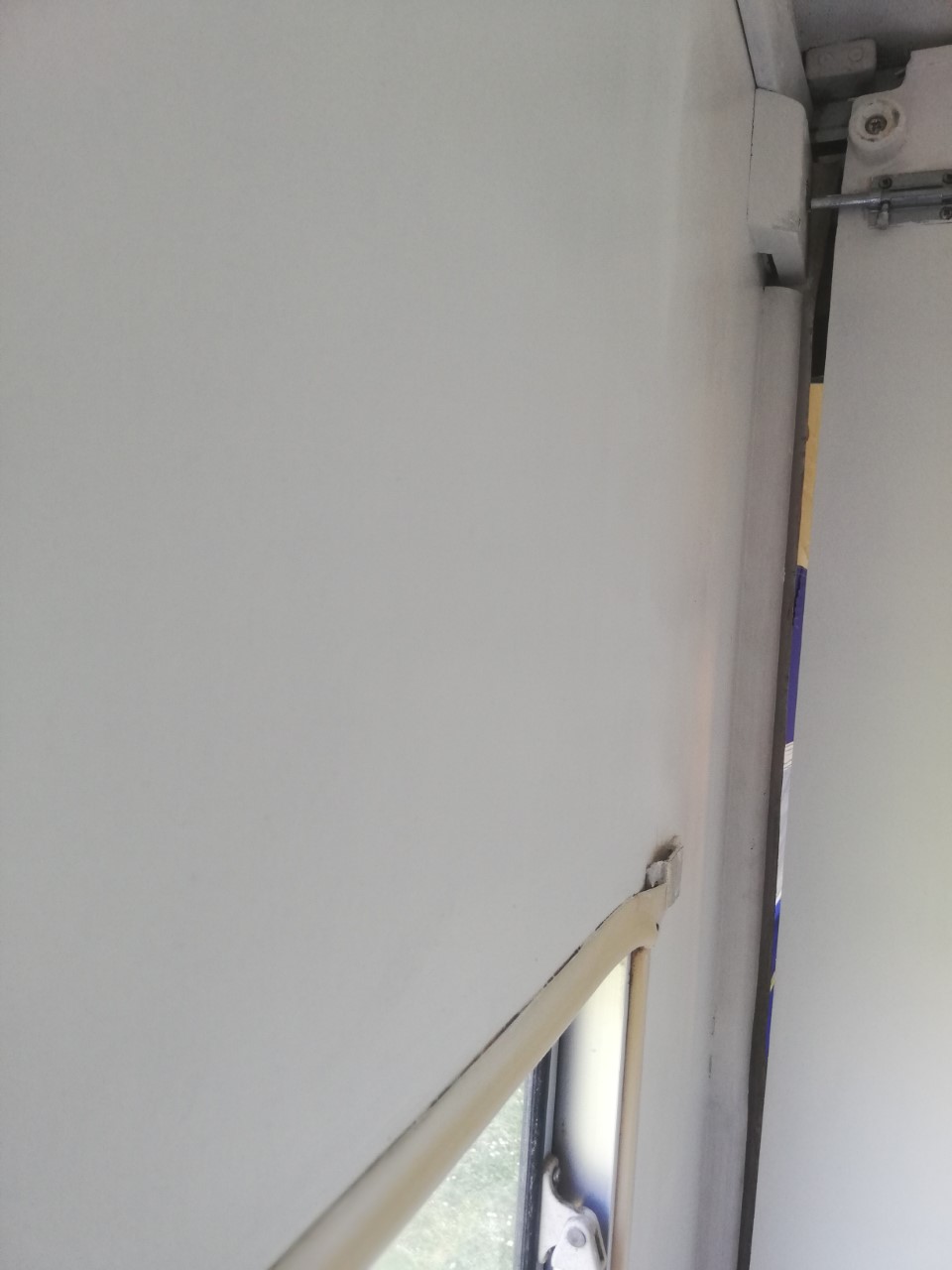

J'ai récupéré, il y a quelques années la CASITA de ma grand mère. Après l'avoir retapée et relooker (un peu plus à notre goût) nous avons découvert les joies des vacances en caravane pliante...
Depuis, deux ou trois montages j'observe un léger décalage dans l'angle avant droit. Je m'explique, il y a quelque millimètre (je dirai 5 à vu de nez) trois fois rien mais je vois bien qu'il y a un risque de voir les choses se dégrader.
La façade, coté flèche, peut être poussée sur les quelques millimètres en question.
Il y a donc juste un jeu et je ne sais pas d'où cela peut venir.
J'ai plusieurs hypothèses:
- la caravane n'est pas droite: malgré le niveau qui m'assure le contraire.
- Il y a une butée, qui stoppe l'ouverture de la paroi qui est abimée, cassée.
- la structure est vrillée.
J'en appelle donc à votre connaissance.
Que pensez vous de cette situation? Quelles hypothèses vous semble la plus réaliste? Que faire pour s'en assurer? comme réparer cela?
Merci d'avance.

Re: CASITA Neptune, un écart, entre les cloisons, dans l'angle avant droit
Message par Papy80 » 28 mars 2020 13:39
:roll: C'est bizarre de voir les agrafes comme ça sur la tôle :?:
Il manque pas un joint ou un profil le long de la paroi ?
sinon si c'est normal de voir les agrafes
il manquerait pas une butée en haut vers le verrou ?
((qui d'ailleurs a cause de l'écart ne verrouille plus rien ! ))
D'ailleurs ,a quoi sert la roulette blanche au dessus du verrou ??
Ton auvent quand il est tendu ne tire pas trop fort sur une paroi ?
Je ne connais pas bien la rigide pliante et mon copain a vendu la sienne
mais je pense que ceux ici qui en ont eu ou qui en ont encore devraient te trouver la solution au probléme :wink:
Message par blancoco » 28 mars 2020 13:51
Suis d'accord les agrafes m'étonnerait que ce soit normal, ça doit pas rentrer dans un profil ?? :shock:
Message par Cyril337 » 29 mars 2020 13:51
Salut,
Ouais les agrafes c'est de la que vient mes premières observations. Elles sont apparente en temps normale mais la paroi et recouverte par la partie métallique et vient cacher les finition qui sont sommaire sur ce modèle.
Cette acravane à plus de 40 ans. Elle appartenait à ma grand mère....
Et le verrou qui ne tien plus rien c'est justement le problème... l'écart est tel que la caravane ne tiens plus à rien dans cette angle. Il n'y a pas de problème aux autres angles!!...
le auvent n'y est pour rien car je constate le problème avant de le mettre.
La question de la butée me semble l'option la plus probable car en effet j'ai l'impression que la paroi s'ouvre plus que ce qu'il faudrait....
Enfin, la "roulette blanche au dessus du verrou" c'est une butée en caoutchouc pour caler les parois quand elles sont repliées les unes sur les autres.
Merci à tous pour vos réponses, n'hésitez pas a partager ma question... on ne sait jamais si un utilisateur de CASITA avait une idée..
Message par tictac21 » 29 mars 2020 21:58
Je voudrais savoir sur quel panneau tu as le problème
Côté porte ?
Ou
Cote fenêtres.?
tictac21
Messages : 407
Message par tictac21 » 31 mars 2020 10:35
En réfléchissant, je pense que:
Si c'est le panneau où il y a la porte problème de butée si le montant du dormant est aligné ou si décalé problème du rail charnière qui a glissé vis de butée cassée .
Si c'est le panneau arrière par rapport à l'entrée problème de rail solution citée plus haut..
Bonne recherche.
