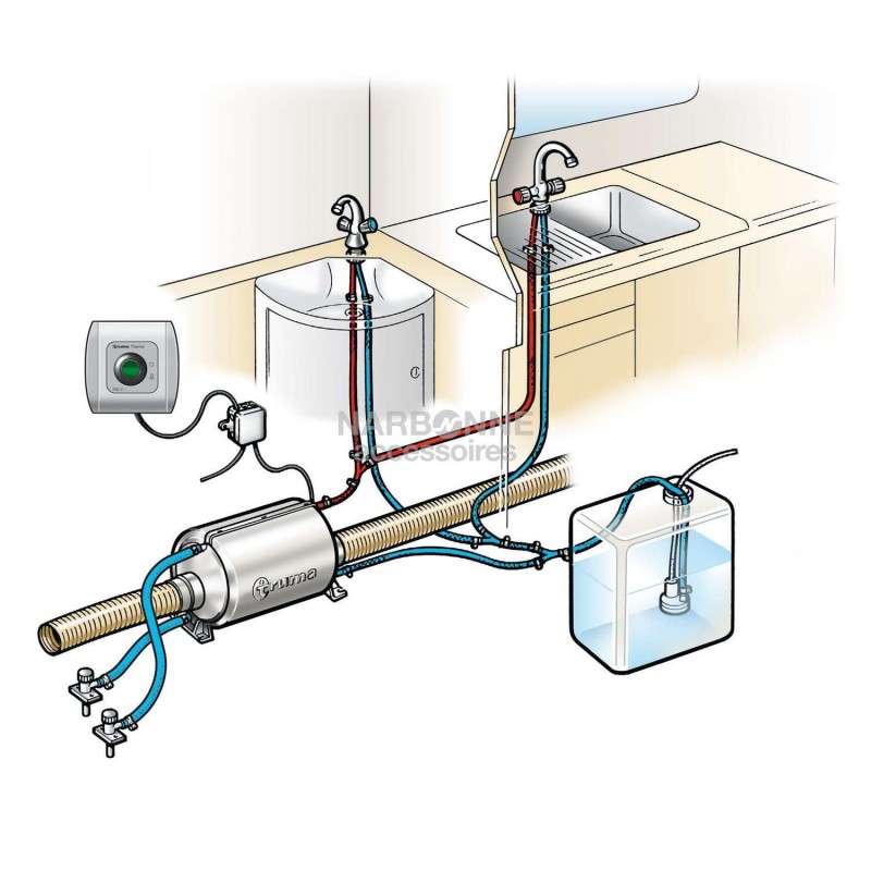

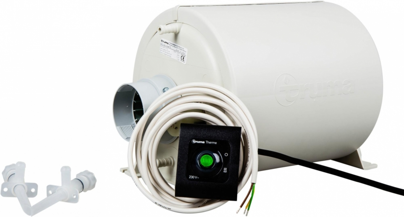

Bon j'ai fais l'aller / retour (200 km x 2) pour débrancher la batterie. Heureusement c'est un débranchement rapide sans outils.
Je l'ai laissée sur place, on reprend la caravane pour les prochaines vacances.
Elle n'était pas HS, il y avait encore la lumière dans la caravane.
Par contre j'ai dévissé les deux vis du Chauffe-eau Truma-terme (sous les lits superposés), ça a fait gloup gloup, puis rien.
J'ai tiré de l'eau mais rien n'a coulé (j'avais déjà vidé le réservoir d'eau).
Par contre, je n'ai rien touché au bouton vert dans le placard, je crois que c'est le chauffe eau, je ne sais pas sur quoi il fonctionne (220 v / 12 v / radiateur gaz) ni comment fonctionne ce bouton.
Si je ne l'ai pas éteints et vidé l'eau c'est pas bon. En autarcie il doit fonctionner sur le 12 v.
Aux possesseurs de Sterkeman, ça fonctionne comment ce truc, quelle sont les positions ? Comment le purger ?
Il va falloir que je redemande à ACL il est passé un peu vite là dessus.
Sterkeman Easy 496 PE Kids (livraison mars 2021) et Scenic IV Bose 1.6 dCi 130cv de 2018.
yoluc
Messages : 1880
Re: Sterkeman Easy 496 PE Kids de Feneck91
Message par yoluc » 09 mars 2021 20:39
Le bouton vert c'est celui du chauffe-eau Truma therme. Surtout ne pas l'enclancher si il n'y a pas d'eau.
Si c'est bien un truma therme, c'est du 230V.
Yolande et Luc
Feneck91
Messages : 306
Inscription : 05 sept. 2020 06:19
Message par Feneck91 » 10 mars 2021 10:37
yoluc a écrit :
09 mars 2021 20:39
Le trumatherme n'était pas vidangé, lors de la livraison chez ACL il y avait de l'eau chaude, il a testé que tout fonctionnait avant de me la livrer.
Ça doit couler où ? Sous la caravane ? Bon, elle était en pente, peut-être qu'il s'est vidé pendant le roulage... Mais ça avait fait gloup gloup...
S'il chauffe avec la batterie 12v c'est pas top car s'il s'est vidé, je ne sais pas quel était l'état du bouton. Si ça ne chauffe pas sur le 12v alors pas de souci, il ne gèlera de toute façon pas assez pour geler dans la caravane rangé dans le hangar là où elle est stockée.
Tu sais si ça chauffe par le 12v / 220v / par le chauffage (je l'ai lu, je ne sais pas si c'est valable pour ma caravane).
J'ai appelé ACL78 => ne chauffe que sur le 220v et est maintenu chaud par le chauffage + air pulsé mais il m'a indiqué : sur le chauffage de l'eau par le chauffage + air pulsé : ne comptez pas prendre de douche avec.
Message par Papy80 » 10 mars 2021 11:28
Le Trumatherme ne fonctionne que sur le secteur 230 V
et le réchauffage de l'eau du Truma par la gaine du chauffage a air pulsé
c'est une fantaisie pour ne pas dire de la foutaise ,j'ai testé sur ma 460 ! ===2 ! :lol:
