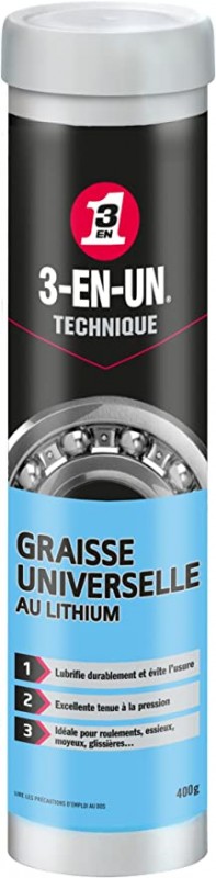

:roll: Faut utiliser de la bonne graisse universelle au lithium !
ça bouffe pas le caoutchouc :lol:

graisse universelles au lithium impec ===8

la même graisse que Papy80

Oui c’est absoluement vrai, pour le graissage des paliers tambour sur des machines à laver le linge on utilisait de la graisse au « savon de lithium NLGI 2 »
