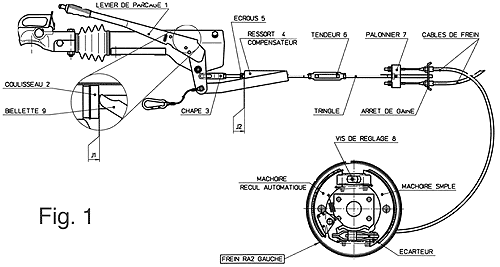

J'ai aussi ce doigt... Et il manque aux caravanes modernes qui veulent bien reculer, sauf en pente ou sur chemin cahoteux. :lol:
Re: Stabilisateur WS3000 WINTERHOFF
Message par Papy80 » 18 mai 2021 13:23

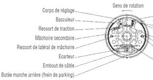

:oops: :oops: plus besoin de ce doigts sur les caravanes modernes ! ===9
ça fait quelques années maintenant que les caravanes ont un recul automatique sur leurs freins a tambours !
si le <<basculeur>> est bien réglé on n'a aucun soucis pour faire marche AR :wink:
