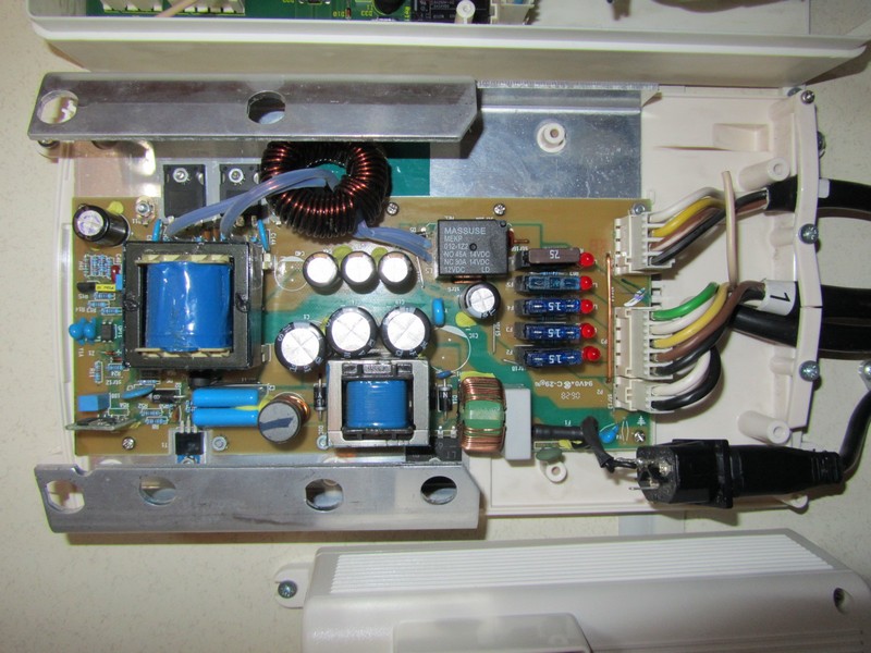

Lorsque l'on branche le secteur, on enclenche un relais pour isoler l'alim 12V de la voiture et basculer sur le 12V généré par le boitier. Je vous joins quelques photos. Il est possible que le problème vienne du contact du relais. Mais le schéma m'aiderait avant de me lancer dans le changement du relais (directement soudé sur le circuit imprimé).
Si quelqu'un peut m'aider ?

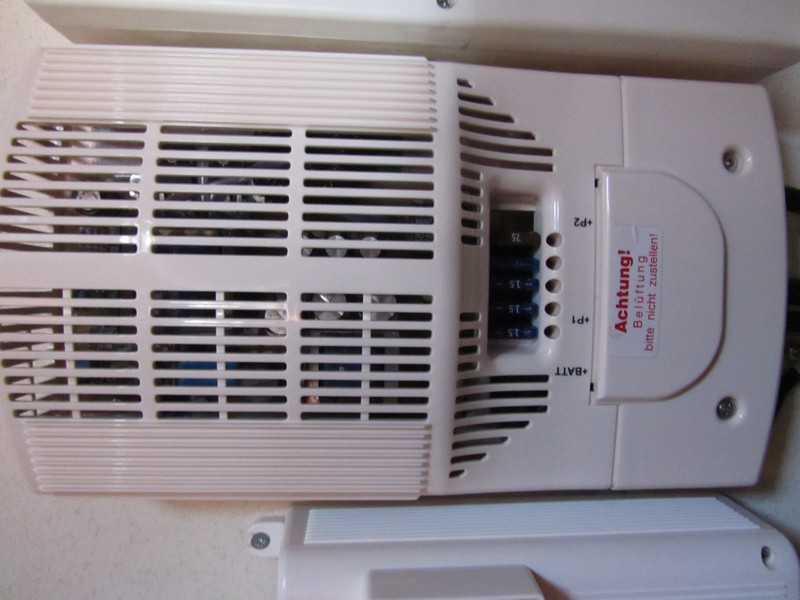

- relais de commutation 12V
- relais.JPG (112.69 Kio) Consulté 12889 fois
- boitier vue intérieure
- vue intérieure.JPG (137.44 Kio) Consulté 12889 fois
- boitier vue extérieure
- boitier extérieur.JPG (105.77 Kio) Consulté 12889 fois

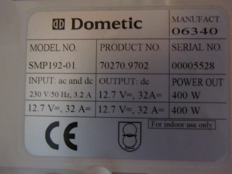

Re: Problème 12V sur Hobby 410SFE
Comme je ne peux envoyer que 3 images à la fois, voici la dernière: la plaque signalétique de ce boitier
- Plaque signalétique du boitier
- plaque signalétique.JPG (90.9 Kio) Consulté 12888 fois

Il faut d'abord vérifier si TOUS les accessoires électriques fonctionnent avec l'alimentation de la voiture d'une part
et ensuite avec l'alimentation par le réseau EDF d'autre part après avoir débranché la voiture. Vérifier si possible les tensions en différents points.
Quand on branche la prise au réseau EDF on entend le bruit du basculement du relais.
Si le relais reste toujours silencieux, il est sans doute défectueux et à remplacer par le même modèle.
Ayant eu un problème de surchauffe de la diode IN 540 en bas à gauche du gros transformateur je recherche le schéma de cette alimentation
J'ai prospecté sans succès 2 commerces en matériel électronique qui ne connaissent pas la marque Dometic qui provient d'Electrolux.
Les schémas des appareils électroniques sont rarement accessibles aux particuliers.Seuls des réparateurs agrées les obtiennent auprès des marques.
Démonter le relais avec une pompe à dessouder doit pouvoir se faire.
A titre indicatif le changement de l'ensemble coûte 466€ TTC chez un concessionnaire Hobby qui ne cherche pas à réparer.

J'ai le même dometic que toi mais malheureusement je n'ai pas le schéma non plus
Avant de changer ton relais vois si tu n'aurais pas une soudure dèffectueuse .
avec un metrix tu doit pouvoir tester ton relais sous tension pour voir si le 12v arrive en entrée de ton relais .

Je vous remercie pour vos messages. Comme je pars en vacances en fin de semaine, je ne me suis pas lancé dans le démontage complet du circuit imprimé. Tant pis pour les arrêts en autonomie !
Pour vous répondre, j'entends bien le relais MASSUSE basculer lorsque je branche le 220V. Sur 220V j'ai bien le 12V sur chaque départ du boitier. Après coupure du 220V et branchement de la 13 broches, j'ai bien le 12 V en entrée du boitier mais pas de tension sur l'ensemble des sorties comme si le contact du relais était mort ! Comme je n'ai pas démonté le circuit il est possible effectivement qu'entre l'entrée 12V et le contact du relais il y ai une diode HS. Je vous tiendrai informé dès que j'aurai progressé. Pour info, je me suis renseigné chez mon concessionnaire Hobby. Le boitier coute 260 euros TTC. Je suis donc motivé pour changer le relais (ou la diode). Ils m'ont dit avoir eu des problèmes avec ce boitier mais ils se limitent evidemment à changer la boite !

J'ai un peu le même problème sauf que moi c'est sur secteur que le 12V ne fonctionne pas.
Lorsque je suis raccordé à la voiture tout fonctionne.
Je soupçonne le boitier dont on voit les photos précédemment qui est bien alimenté en 220V mais à la sortie duquel je n'ai mesuré aucune tension.
Le mien porte la référence SMP192-03 et non 01. Ma caravane est une 495 ufe de 2010.

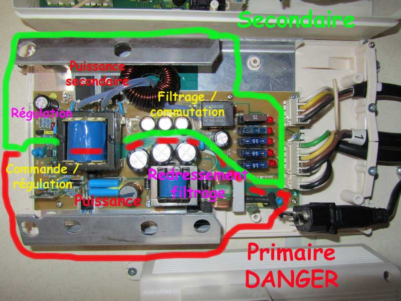

Salut,
Avant toute intervention sur une alimentation à découpage, il convient d' être très prudent car le "primaire" - tout ce qui est sous le transfo central - est relié au réseau EDF -> danger ! -> utiliser un transformateur d' isolement.
Les trois capas de tête, les plus grosses, au dessus du petit "transfo" de droite, se chargent sous une tension continue égale à 230 X racine de 2 soit = 325V ce qui peut provoquer des chocs électrique sérieux .
Toute intervention sur ce genre de circuit nécessite un minimum de connaissances et de matériel ( multimètre / variac / oscilloscope . . . ).
Si l' alim ne démarre pas :
Sous tension, en ayant pris les précautions d' usage :
-> vérifier la présence du 325V DC aux bornes d' un des condos de tête.
Hors tension, après avoir constaté la décharge des condos de tête :
-> vérifier les composants ( résistances - semi-conducteurs ) au primaire et au secondaire ( pas de court circuit ? ).
Après, ça se complique un peu . . .
Philippe.
Philippe.

Re salut,
Sans avoir vu le boitier en question mais juste en regardant les images, voila ce que je dirais :
- vue-intérieure---bis---.jpg (68.33 Kio) Consulté 12418 fois

Pas sur que les problèmes de Nono et de Hobby soient de même type.
Un petit élément pour faire avancer le raisonnement: le relai qui permet de passer au 12 volt batterie de voiture au 12 volt du transfo est la plupart du temps sur les boitier BIP cablé pour que:
- relai soit au repos, donc non alimenté lorsque branché sur le courant 230V.
- relai soit actif et donc alimenté lorsque la batterie de la voiture fournit le 12 volt a la caravane.
Ce qui a incité certains a inverser cette logique qui fait consommer même s'il n'y a rien de branché; des schémas circulent sur le Net
Négligeable en camping mais pas en autonome:36 Ah bouffés en 15 jours
Donc, si le problème de Hobby tourne autour du relai, le reste paraissant sain; pour Nono quelques mesures supplémentaires pour y voir clair. En observant les précautions évoquées par Mandrak
; il n'y a pas honte a faire appel a un pro: la vie est si courte
Cordialement

Bonjour Nono
Effectivement probablement un composant a deux balles defaillant.
Maintenant les boîtiers BIP n'ont pas succombé a la mode de l'extra plat . On a des cartes accessibles au fer a souder.
