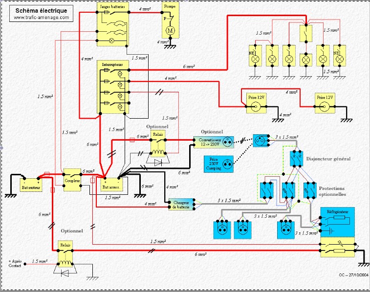

Voici un lien http://www.trafic-amenage.com/construct ... icite.html, qui je pense te permettras de te faire une idée d'une installation 12V/220V ( ici dans un camping car) mais avec un peu de malice transposable dans une caravane même sans prise 13 broches.
J'ai cette installation dans ma caravane. je joins après modification le schéma possible dans ton cas.
Explication les parties marquées optionnelles peuvent être supprimées sans modifier le fonctionnement du système, j'ai barré les connexions à ne pas établir dans ce cas. Le 6mm2 alimente l'instrument de mesure, Ampèrage, solde des consommations internes en 12V continu, optionnel mais intéressant si l'on désir connaitre sa consommation instantanée.
Bon courage
Bon courage
