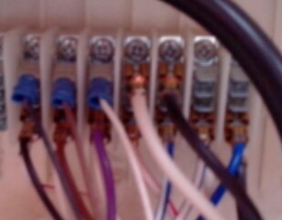

Le cable de branchement sur la voiture est très long et à frotté par terre.
Il a été réparé à plusieurs endroits et je doit donc le raccourcir.
Pour ce faire j'ai ouvert le boîtier de raccordement dans la caravane pour récupérer le mou nécessaire.
J'en ai profité pour contrôler les correspondances des couleurs des fils.
Je me pose une question, les deux fils + permanent ( bleu) et + APC ( bleu/blanc) sont raccordés sur des fils de couleur noire, leurs masses respectives sur des fils de couleur blanche. (Pas très nette désolé, mais difficile de photographier à travers le sommier)

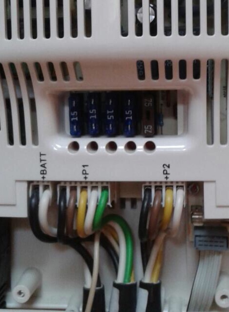

Mais sur le transfo BIP le blanc mentionné + batterie.

2/ sur le bip, c' est le noir qui est +, le blanc toujours en -
l' inscription aurait dû être mieux placée
prend un voltmètre, il va t' indiqué la polarité

Concernant le transfo BIP ou il y a mentionné batterie, c'est le 12v qui viens de la voiture.
La notice des modèles 2007 et 2008, est disponible dans l'espace Document > Mode d'emploi : http://www.lacaravane.com/documents/not ... de-emploi/
