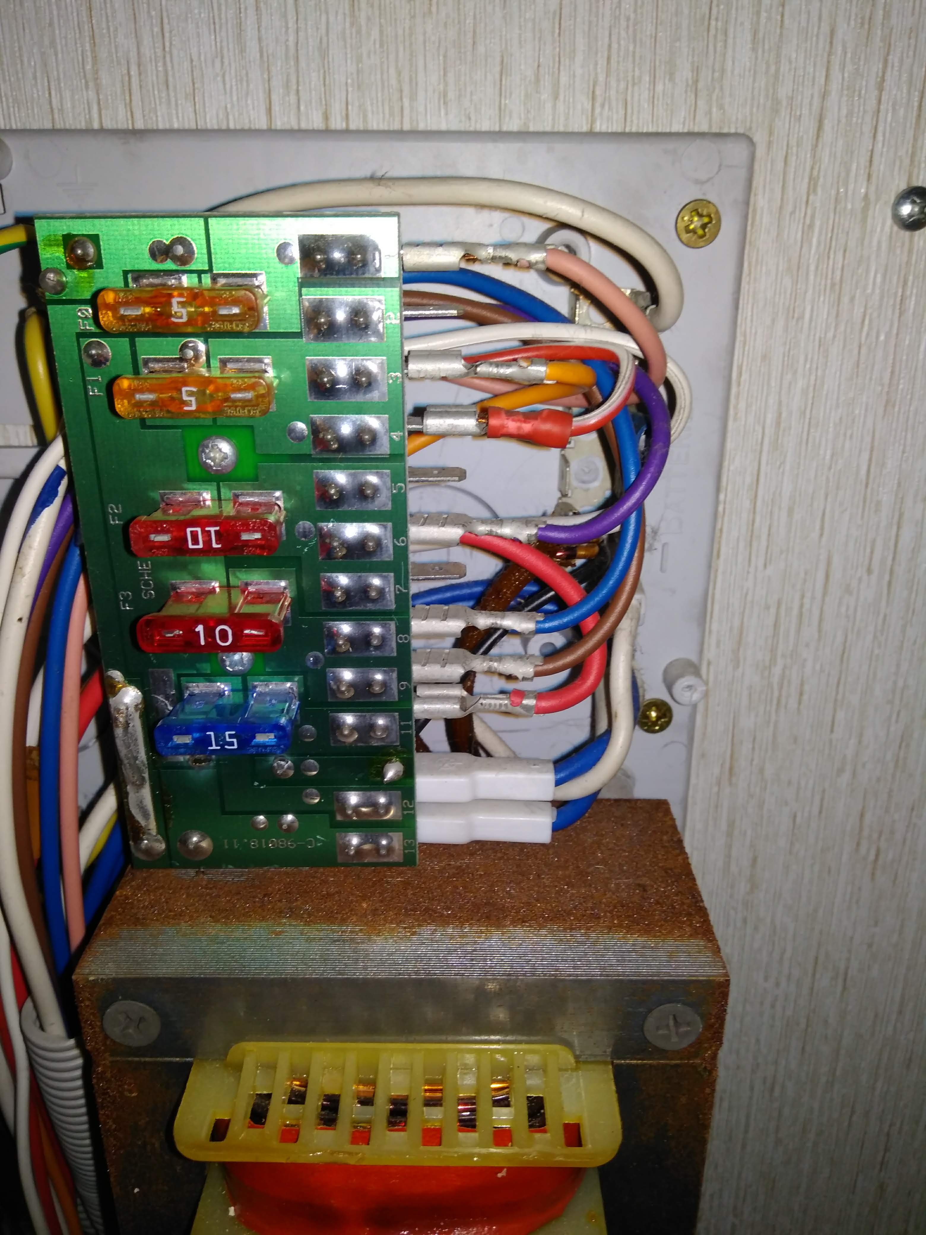

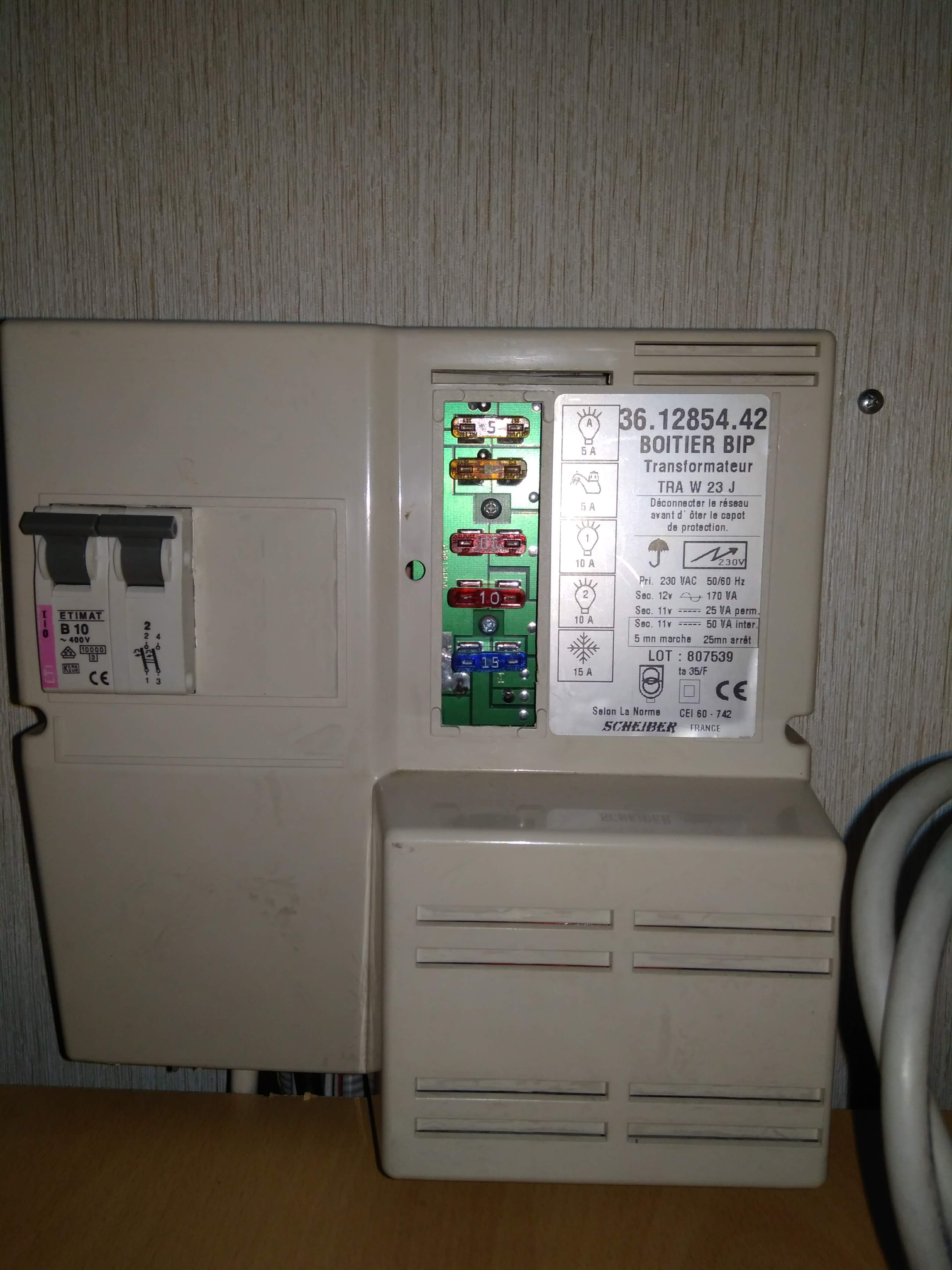

bonjour à tous, je commence à regarder notre nouvelle cara, et je constate que l'éclairage au dessus de l'évier ne fonctionne pas, les ampoules ont l'air bonnes, j'ai vérifié avec un voltmètre et je n'ai pas de 12v qui arrive sur les fils de l'armature (brun et blanc), donc j'ai été voir à la source, le "tableau" dans la penderie, et là j'ai du jus sur les sorties 2, 3 et 4 du convertisseur et c'est tout, rien sur le reste ni sur le seul fil brun que je vois ce qui expliquerait que la lampe ne fonctionne pas , je suppose que ce n'est pas normal. mais je ne vois pas trop d'où peut venir le problème
j'ai bien sur vérifié les fusibles :roll:

c' est 230V ou 12V
as-tu vérifié l' inter ! la bascule blanche à droite ?

je pense surtout qu'il y a un autre interrupteur pour l'alimentation 220 ...

bah vu la tête des fils sur le boitier , ils ne servent qu'au 12 V ...
faut chercher ailleurs pour le 220 ...

oui, cette partie là du boitier ne sort que du 12V je pense, le 230V est de l'autre côté du boitier qu'on ne voit pas sur les photos et est ponté directement sur les barrettes de la prise extérieure 230V de la cara. je n'ai remarqué aucun problème de 230V,même l’interrupteur 230 du frigo s’allume . c'est juste le luminaire de l'évier qui ne va pas. en regardant la photo de plus près, est-il possible que les 2 ampoules soient montées en série?
adria Unica 430 ph , ford focus break 2012 1.6 tdci
