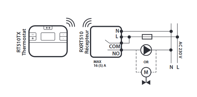

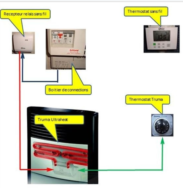

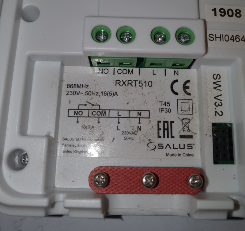

Bonjour je pense que les thermostats du 510 et du 520 sont les mêmes peux tu m expliquer comment tu as branché les fils , j ai 77 ans et je n ai pas fait d électricité ( je ne comprends pas le shema ci joint )
mon ultraheat est alimenté en 220 v depuis un disjoncteur , dois je conservé cette alim ou celui ci va être alimenté par le recepteur du thermostat
si Menhir22 pouvait egalement m aider ce serait sympa car je suis largué j ai vu qu il fallait faire un pont en L et com est ce que je dois alimenter le recepteur du thermostat en 220 v sur le L et le N ou doit aller le NO , j ai vu qu il fallait mettre un jack sur la platine de l ultraheat avec 2 fils ????????????????
merci
merci

Re: thermostat electromique de chauffage
@ Jean,
je vois que tu as le schéma,
tu amènes la phase en L
le neutre en N, cela vient de ton disjoncteur
ensuite le no et le com vont à l' ultra heat et tu mets un jack 3.5 dans le trou réserver à la sonde déportée
bien entendu, tu démonte le chauffage gaz
tu câbles en 2.5 mm2.
j' espère t' avoir aidé,
