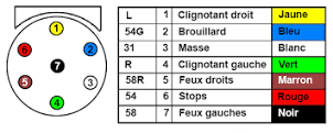

sauf erreur de ma part, il y avait 2 façons de brancher les fils en 7 broches :oops:
à mon humble avis, les fils, du côté de ta voiture ne sont pas branchés comme la caravane
vois le schéma ci dessous
7 broches.png (8.16 Kio) Consulté 1716 fois

C'est aussi ce que je me suis dit mais les couleurs sont bien en face l'une de l'autre. Je pense que mon véhicule est bien câblé car ma remorque s'est toujours allumée (jusqu'à hier)

les couleurs ne sont pas forcément le repère le plus fiable :oops:
il faut tester chaque fil pour vérifier s'il correspond bien au schéma

Message par raymondh » 22 mai 2023 11:11
avec un multimètre ou une lampe témoin ou tournevis testeur
tu mets par exemple le clignotant droit de la voiture et tu vérifies si tu as de la tension entre les plots 1 et 3
et ainsi de suite pour chaque plot
