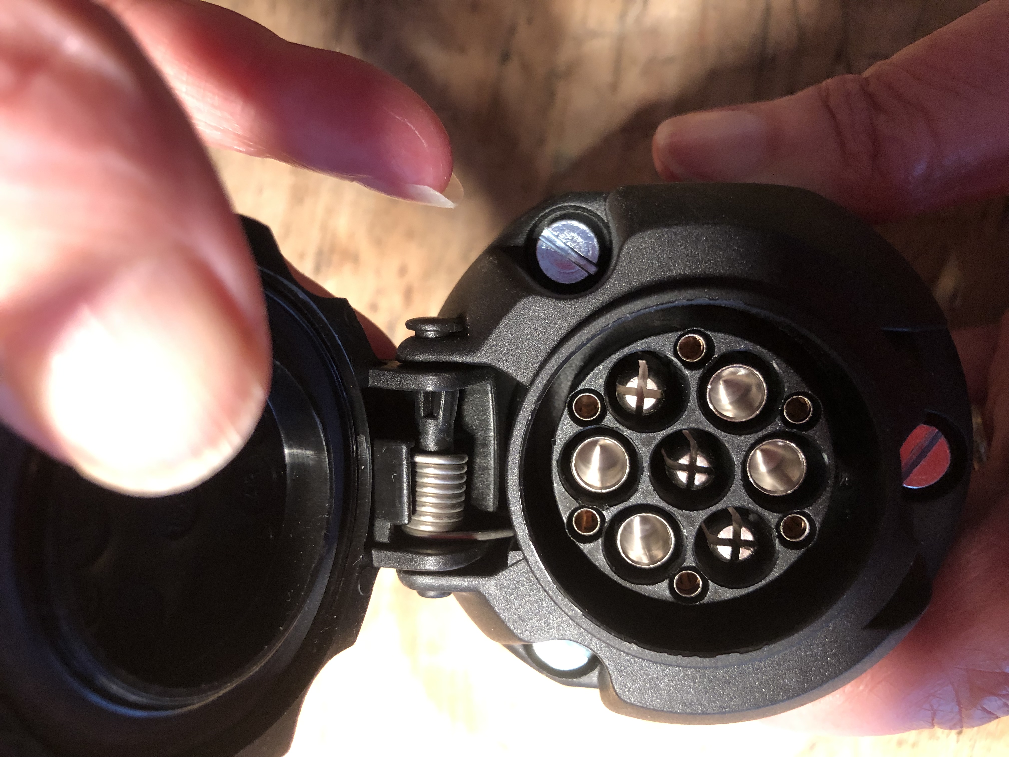

Mes enfants ont acheté une DETHLEFT qi est équipée d'une 13 broches que je ne connais pas.
Le véhicule tracteur est équipé d'une 13 broches DIN.
Savez vous s'il existe des adaptateurs de l'une à l'autre? ( je comprends que la meilleure solution serait de passer la cara en DIN, mais dans l'urgence ils cherchent une solution rapide).
Ci joint les photos , merci de vos réponses.

C est une prise 7+6 et permet le branchement de prises remorques
Pas connaissance d un adaptateur , le mieux remplacer la prise , le cablage est identique.
Je mets cela sur mes caravanes , je suis hyper content.

C'est ceci
https://www.mon-camping-car.com/article ... u-caravane
Mais, ne serait il pas plus simple de remplacer la prise de la caravane ?

Tout dépend des besoins si tu as une petite remorque et une caravane la prise Feder/Multicon est l'idéale
on peut brancher sans problême la prise de caravane Feder/Milticon en 7+6 qui est sur cette caravane
ou une prise 7 broches de remorque
mais dans ce cas la il faut que mettes un socle de prise d'attelage en Feder/Multicon (7+6)sur ton véhicule
Si tu n'as pas l'utilité de brancher occasionnellement une remorque
actuellement il faut que tu changes la prise de la caravane pour une Jeager 13 B comme le socle de la voiture
Dans un sens comme dans l'autre il faut que le socle et la prise soient identique
un adaptateur n'apporte que des emmerdes de faux contacts ou autres :x

Ils ont opté , dans un premier temps, pour l'adaptateur.
