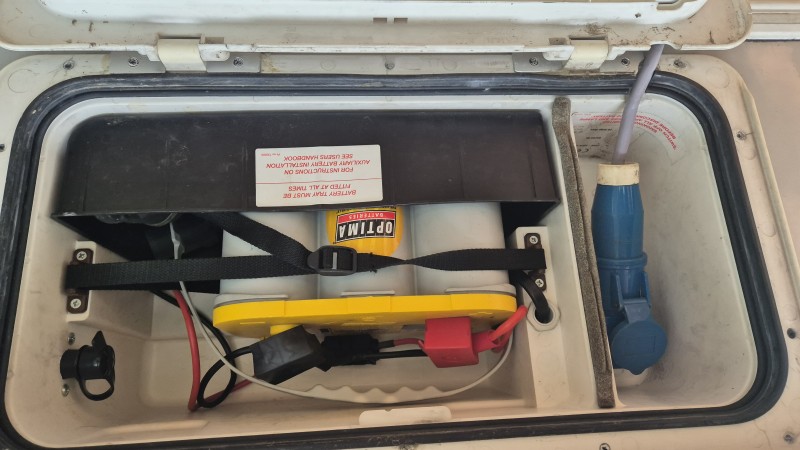

Dans ma caravane Trigano Silver 420CP j'ai un équipement complet avec une batterie qui est dans un coffre extérieur.
Mais je trouve que cette batterie est en permanence très très chaude à partir du moment où je suis branché sur le 220 ou sur ma voiture quand je roule.
Est-ce que ça vous paraît normal ?
Merci de vos conseils de vos observations.

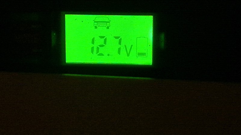

Merci pour vos réponses
Batterie Optima Jaune High-performance AGM Battery modèle 8013-254 12V 765A, 55Ah
Chargeur Carbest Intelligent Battery Charger 6/12V 2.0/4.0 A
Le chargeur affiche 12,7V.
Installation du mover en avril 2021 par Ludospace.
Elle est chaude mais plutôt une chaleur douce. On peut largement y laisser la main en étant loin de se brûler, supportable par un enfant.
Dans l'installation faite par Ludospace, le chargeur ne peut pas être débranché. Il a été monté directement dans une prise de courant qui se trouve près du coffre sous le lit. Je vais le modifier pour remettre une prise qu'il sera possible de débrancher. D'autant plus que la batterie ne sert que pour le mover ou en voyage itinérant mais nous n'en faisons que très peu.
Par contre, ce matin le chargeur clignotait entre 1 et 2 barres de charge.
Maintenant, il clignote entre 2 et 3 barres.
Je me rappelle que quand je suis parti en vacances il y a 5 semaines, la jauge indiquait FULL.
Entre temps, j'ai laissé ouvert la porte du coffre à batterie pour qu'elle s'aère ... faut dire qu'il a fait très chaud.
Le chargeur a un bouton avec 3 MODES : Moto, Voiture et Hiver (charges d'entretien).
Je ne sais pas comment se comporte ce chargeur quand la batterie est FULL.
A suivre ...

Re: Batterie très chaude
Normalement le chargeur régule sans soucis donc pas besoin de le débrancher ou de mettre un inter.
Après, vu que la batterie est dans un boitier fermé, c'est sûr que le moindre dégagement de chaleur se fera sentir. Et en charge, ou décharge aussi, c'est normale qu'une batterie chauffe un peu.
Donc pour moi normal, elle est juste enfermée donc en charge, elle prend quelques degrés...

Merci ... ça me rassure !!! Surtout pour une batterie de ce prix et qui n'a que 3 ans !!!Pascal a écrit : ↑18 août 2024 19:24Normalement le chargeur régule sans soucis donc pas besoin de le débrancher ou de mettre un inter.
Ce qui m’inquiète c’est que les barres de niveau de charge, sur le chargeur, étaient hier entre 1 et 2 barres, hier aprem entre 2 et 3 barres, hier soir entre 1 et 2 barres et ce matin entre 2 et 3 barres.
Normalement en stationnaire, la batterie ne devrait pas servir, même pas pour l’éclairage et les autres équipements 12V ... et ce matin 12,9V
Non ?
Non ?
12.9, normale en charge de maintien...
En stationnaire, la batterie fait tampon si on consomme plus que ce que le chargeurpeut fournir.. Donc tout dépend de la puissance du chargeur.
