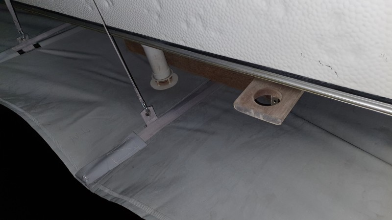

Voilà comment la bâche se présente. (cliquez sur la photo pour la voir à l'endroit)
Il n'y a pas eu de vent ces jours et du coup le radiateur fonctionne parfaitement.
Je ne peux pas facilement changer l'emplacement, peut-être prochainement en aurai-je l'occasion.

Re: Chauffage Gaz Truma 3002, ne tiens pas à l'allumage
fait un trou dans la bâche et revisse le chapeau par dessus
Un trou entraînerait une perte d'étanchéité et rendrait la bâche inutile à priori.
un trou " serré "
tu met une rallonge, un met un cordon de silicone dessus et dessous plus un collier dessus dessous
même un collier rilsan
c' est toi qui voit
moi, j' aurais essayé.
c' est toi qui voit
Apparemment il y a un trou prévu dans la bâche pour la cheminée le mieux serait de déplacer la bâche de manière quelle soit bien en face de la cheminée je pense.
Non, la bâche n'a pas de trou, je vais étudier la possibilité d'en faire un.
