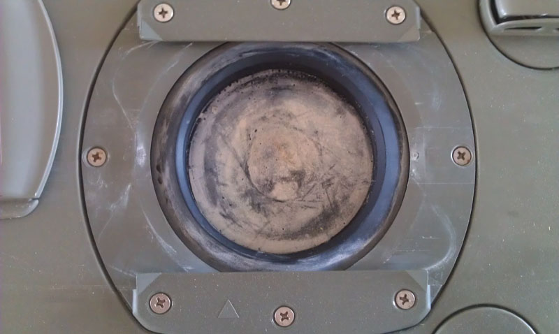

Après nettoyage de ma cassette des toilettes je l'ai laissé sécher au soleil et résultat les joints noirs ont blanchi.
Du coup ils accrochent de trop et je ne peux plus remettre ma cassette en place (sans forcer).
Que pourrais-je mettre dessus pour qu'il redeviennent noirs, silicone, WD40, vaseline...ou autre chose?

je met de l'huile d'olive sur le joint depuis des années

:D Bombe au silicone pour moi ,car je m'en sert aussi pour la protection des autres joints (baies ,lanterneaux etc ) :wink:
Mais c'est vrai que l'huile d'olive c'est super ,
===9 surtout pas de vaseline ni de graisse épaisse qui risque de deformer le joint ===2

Ca devait être un soleil du sud :wink:
J'ai le même soucis avec un sceau sur la terrasse qui n'est pourtant qu'au soleil que le matin, le soleil est en train de le "bouffer" petit à petit. De rouge il passe à blanc ... :roll: :D
Je te conseille également la bombe silicone. J'avais acheté une bombe silicone Thetford pour le clapet du WC et c'était assez efficace.

Bombe au silicone, pour ce joint ......et tout les autres, porte, baies vitrées
Un coup au début de l'été, un coup avant hivernage et plus de problèmes
