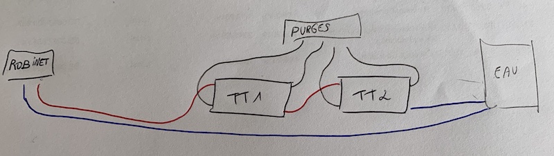

J'attaque donc l'ajout d'un deuxième Truma Therme TT2, derrière l'actuel (ou devant car plus pratique au vu de l'emplacement)
J'ai déjà reçu l'essentiel du matériel, et j'ai commencé à débrancher l'actuel (qui se trouve donc dans la trappe à vélo, sous le lit enfant du bas).
Et en commençant mes cablages électriques, je me demandais pourquoi le Truma therme n'a pas été installé dans le placard (celui entre la sdb et les lits superposés), directement au sol ?
Je pense donc installer les 2 truma therme TT2 dans ce placard, au sol, avec les 2 commandes électriques aussi dans ce placard (plutot que sous le lit comme actuellement, pas trop pratique. Il faut que je me trouve un boitier plastique pour pose en applique double.
Autre chose : la tuyauterie.
Les tuyaux d'origine sont bleu ou rouge. Ou trouver ce type de tuyau , j'apprécie toujours quand c'est rapidement identifiable ce qui est chaud ou froid.
Et dernier questionnement : les robinets de purge. Est ce que je peux utiliser ceux existants, avec un raccord en T ? ou alors il faut que j'installe 4 robinets, 2 pour chaque TT2 ?

Tu trouveras le tuyau dans n'importe quel magasin de caravaning ou bien https://www.obelink.fr/accessoires-cara ... -raccords/.
Moi j'ai utilisé du transparent parce que j'avais moins de perte. De manière générale, le placement idéal d'un TrumaTherme sera :
- au plus près de tes robinets, de sorte à devoir faire couler le moins d'eau froide avant de recevoir la chaude
- au plus près de ton essieu parce que si tu laisse le TrumaTherme rempli lorsque tu roules, ce poids (même si ce n'est que 5kg) sera mieux sur l'essieu.
Tu ne pourra pas utiliser de T avant le robinet, sans quoi tu pourrais avoir de l'eau qui passe d'un TrumaTherme à l'autre via cette conduite. Si tu n'utilise qu'un TrumaTherme, tu ne désire pas que l'eau chauffée par celui-ci reparte dans le second qui n'est pas utilisé. Je ne sais pas si tu vois ce que je veux dire.

Tu sais pourquoi il faut 2 purges par TT2 ? qu'il y en ait une pour vider en hivernage, ok. Mais la deuxième ?
Le Berbère
Messages : 1340
Re: Installer second Truma Therme???
Message par Le Berbère » 16 avr. 2021 11:43
pour vider l'eau il faut une entrée d'air donc un en bas pour l'eau un en haut pour l'air
