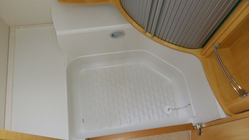

J'ai pas de WC dans la caravane... Lors de la commande, le precedent propriétaire a demandé à le faire retirer. Ca ne me dérange pas, car j'ai un Thetford portatif... et je souhaite le mettre dans la SDB. Voici la photo de cette dernière.
Pour combler les différences de niveau de la cuvette, je compte découper des plaques de polystirène et les empiler dedans pour la remplir , et finir par une plaque de BA13, ou un bout de WEDI, pour rattraper le niveau et couvrir y compris le coffrage de la cassette. Selon vous, est-ce que ca resistera à mon poids une fois les WC mis en place la dessus? Je ne sais pas ce qu'il y a sous le coffrage, vu qu'il n'y a plus de cassette (et pas de trappe à l'exterieur pour regarder ce qui se passe là dessous).

Normalement, la partie plate est prévue pour recevoir un wc à K7 donc ce que je ferai dans ce cas, c'est que j'achèterai un WC à K7 et je le monterai pour avoir ce qui était d'origine et ce qui est le plus pratique.

:oops: :oops: Humm! Pas facile de mettre ton WC portable dans la configuration de ton cabinet de toilettes
pour moi la solution est la même que celle que te conseille Pascal ===8

- Si tes toilettes chimiques sont portables et que tu résides un bout de temps sur la même place, pourquoi ne pas installer ces toilettes à l'extérieur ? Il existe des abris en tente genre douchette extérieure où tu peux trôner en paix.
- Si tu veux absolument faire ton œuvre aux cabinets au chaud il te faut effectivement trouver une bonne assise. Ce n'est pas amusant de pousser, en équilibre entre le lavabo et la paroi de douche. il faut que ton plancher surélevé soit solide. je ne crois pas le BA13 soit l'idéal, c’est en fait du plâtre rigidifié. Une plaque en contre-plaqué serait mieux. Du 10 mm suffit. Pour lui éviter de se cintrer au milieu, mets un ou plusieurs autres morceaux en vertical, entre le fond de la cuvette et la plaque, comme une nervure. Mais pense aussi que ce sera quelque chose de plus qu'il faudra emmener et enlever pour prendre la douche, et pour le mettre où ?

L'ancien proprio etait du voyage, mais sédentarisé... sans doute la raison pour laquelle il a privilégié une SDB sans WC.. il utilisait ceux de la maison.
La solution de la guitoune a l'exterieure, je connais... (j'en ai d'ailleurs une), mais là, je voulais les mettre à l'interieur pour le coté pratique du pipi (ou autre!) nocturne... sortir du lit, ouvrir la caravane, ouvrir le auvent, ouvrir le zip de la tente WC, faire ma ptite affaire... rien de mieux pour me pourrir la nuit!
Concernant la mise en place d'un WC cassette, j'y avais pensé, mais écarté la soluion pour 2 raisons (surtout pécuniaires). Ca risque de couter un bras à faire poser, car je ne prefere pas m'y atteler (couper la paroi pour mettre une trappe, etc...)! La seconde raison, c'est que j'ai deja les WC portables, donc pourquoi investir!
Je posais la question de la resistance de la planche, a savoir que le BA13 (ou WEDI) reposerait en partie dessus, et sur le polystirene pour l'autre partie. Selon vous, il y a quelque chose en dessous (nervure, ou autre renfort)...?

Apparemment tu veux absolument installer les toilettes chimiques dans le bac à douche. Peut-être que je me suis mal expliqué. Je recommence dans l'autre sens. Dans ce fameux bac à douche, mets des bouts de panneaux ou planches en vertical. Leur hauteur doit être égale à celle du bac. si tu les assembles en forme de croix, cela sera une bonne base d'appui. Pose ensuite ton plancher dessus. Je te redéconseille d'utiliser du BA13. Pose ensuite tes toilettes dessus. A toi de voir à quel point tu veux que tout ces éléments soit fixés entre eux.

Tu peux effectivement combler la partie manquante sous le WC avec un contre plaqué sans soucis
et a condition d'attacher ton WC chimique quand tu vas rouler
ça va bien restreindre l'espace dans le bac a douche de 10 a 15 cm :cry: et tu vas avoir beaucoup de place perdue autour du WC
J'ai eu un WC portable dans la Burstner City ,il logeait pile poil sous le lavabo rabattable
Par contre c'est une galére pour sortir le reservoir a matières quand il est plein et remplir le reservoir d'eau de rinçage
dans l'espace restreint du cabinet de toilettes :oops:
:roll: Tant mieux si tu n'as pas de probléme de dos ! :mrgreen:

J'ai mis du polystyrène : le beige clair super condensé et du bois par dessus et pas de problème ça résiste.

Dans ma caravane de 91 j'ai un wc portable sous le lavabo. Il est posé sur une marche de 8 cm environ, pas assez profonde. J'ai donc réalisé une cale de la dimension nécessaire pour que le wc ne soit pas en porte-à-faux. La cale est uniquement sous le wc ce qui évite de poser les pieds dessus. Je l'ai réalisé avec des chutes de plexi (j'ai un tube de colle acheté pour réparer une baie).

yannick62 a écrit :J'ai mis du polystyrène : le beige clair super condensé et du bois par dessus et pas de problème ça résiste.
J'avais fait la même chose dans ma caravelair, et vraiment aucun problème.
Le polystyrène supporte un fort taux de compression. On l'utilise parfois pour isoler le sol dans les habitation.

le WC ne tient pas sur le coté de la douche?
je me rend pas bien compte de la place dispo. :lol:
sinon yoluc, le polistyrène es toujours utilisé pour isoler les dalles de maison. :wink:

Je confirme que le polystyrène expansé est très résistant. Je me suis confectionné des cales pentées pour monter dessus avec la caravane. Il faut juste protéger la surface de roulement.

Je vois qu'on a les mêmes soucis nocturnes ! Y compris avec les haubans ! Tu avais raison, on s'est mal compris, mais après ton éclaircissement, je vois ce que tu voulais dire... Mais ce qui m'embête dans le fait de mettre un renfort dans le bac a douche, c'est que je ne voudrai pas risquer de l'abimer (le bac) ... Mon quintal plus le contenu des réservoirs risque de faire des dégât, d'où la volonté de mettre du polystyrène... C'est plus susceptible d'encaisser la compression, sans risques pour le bac. D'ailleurs, je vois que certains ont eu la même idée que moi, alors si vous pouvez me mettre une photo de vous réalisations, ça serait super sympa.

Si tu confectionnes le remblai avec le polystyrène, pense qu'il résiste à la compression mais qu'il se comprime quand même un peu. Rajoute 5 mm.
