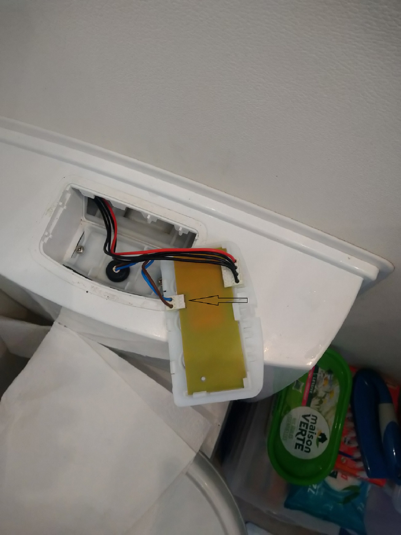

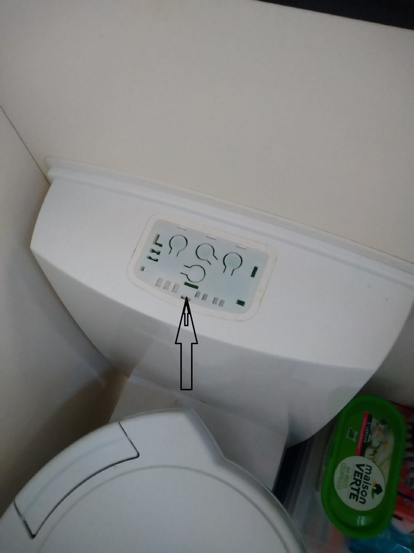

Voici un tutoriel de dépannage concernant le sanitaire C260 qui équipe notamment les La Mancelle
En l'espèce j'ai rencontré un problème de carte électronique. J'en profite pour remercier Cétautomatix de son aide précieuse.
Pour faire vite, la carte électronique s'est oxydée sur les lignes des peignes de connexion. Par un heureux hasard, nous avons trouvé une solution de dépannage.
Vous trouverez en photographie comment accéder et démonter la carte électronique et la pompe immergée en fonction de la panne que vous rencontrerez. Il n' y a pas de fusible.
Ci dessous, le lien vers la carte électronique à toutes fins utiles:
https://www.google.com/url?sa=i&url=htt ... hx6BAgAEBI
Finalement assez simple... quand on sait...
Bonne lecture
Tutoriel de dépannage pompe immergée et carte Thetford C260
