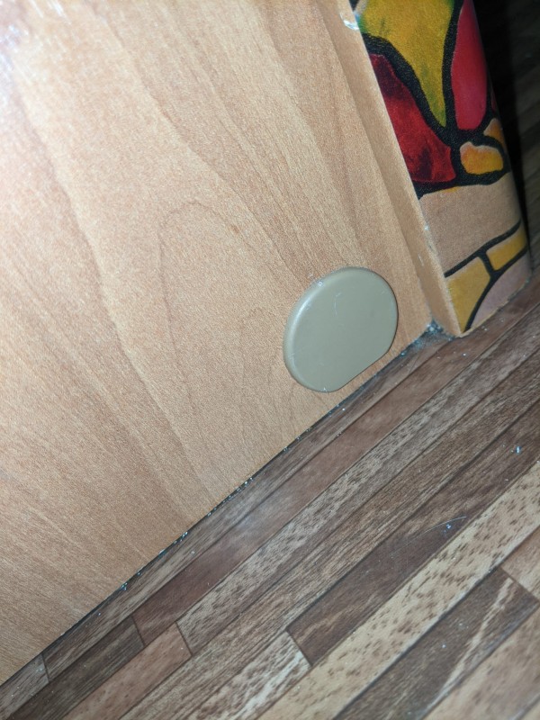

Nous sommes en voyage avec nos enfants depuis fin juillet 2024 et depuis quelques jours, j'ai constaté une fuite sous le bac à douche de mon Eriba Troll 540 GT de 2009. L'eau s'écoule vers l'avant de la caravane, jusqu'à l'emplacement du chauffe-eau.
Plusieurs hypothèses me viennent à l'esprit :
Bac à douche fissuré : après un examen minutieux, je ne vois aucune fissure, seulement quelques rayures qui ne semblent pas problématiques.
Fuite au niveau d'un raccord de tuyau : cette option me paraît de plus en plus probable.
Pour avancer par élimination, nous avons cessé d'utiliser la douche depuis 72 heures. Pourtant, de l'eau continue d'apparaître sous le meuble, ce qui me fait penser qu'il pourrait s'agir d'une fuite sur un raccord d'eau (et non du bac à douche lui-même).
la bonde du receveur me paraît également un coupable potentiel mais je ne sais pas encore comment l'inspecter.
La partie sous le lavabo est complètement sèche, comme sous la cassette.
Je me pose donc quelques questions :
Existe-t-il des plans des raccords d'eau situés derrière la salle de bain ?
Auriez-vous des conseils sur la manière de démonter et remonter la salle de bain, y compris la cassette Thetford C250 ?
Merci d'avance pour vos retours et vos précieux conseils !

Merci pour toutes ces suggestions, la fuite (heureusement?) s'est amplifiée hier et ça a commencé à goutter à l'extérieur de la caravane sur la roue, du coup on pu la localiser et ce n'est pas vraiment sous le bac à douche mais derrière le meuble de la salle de bain, il va falloir tout démonter pour aller voir de plus près.
Comme il pleut, on a couper toutes les arrivées d'eau et demain avec le retour du beau temps, on va voir si on arrive à démonter le cache pour y accéder ou s'il faut tout démonter.
Re: Fuite sous le bac a douche
Après démontage complet de la salle de bain, il s'avère que c'était le collier de serrage du tuyau d'eau chaude qui n'était plus assez serré. Donc par précaution, on a mit des nouveaux colliers de serrage pour les 2 tuyaux.
