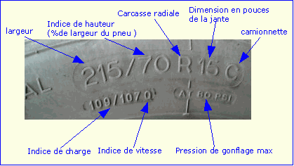

Message par Bonaud » 27 déc. 2012 12:24
@ freteurr
pneus PSI.png (13.79 Kio) Consulté 6396 fois
Source : http://www.campingcar-bricoloisirs.net/ ... ngcar.html
Le marquage PSI.
PSI=Pound Square Inches ou Pression. Le marquage PSI indique la pression maximum pour laquelle le pneu a été conçu. Il faut multiplier par 7% ce chiffre pour obtenir la pression en Kg.
Exemple: 70 psi x 7% = 4,9 kg de pression maxi, à froid
(source : Comment lire un pneu : http://pl65.pagesperso-orange.fr/dossie ... _pneus.htm )
J'ai déjà éclaté pour avoir monté des pneus de sous-marque qui ne supportaient pas (à 0.4 bars près !) la pression de gonflage préconisée !!!

Merci à tous pour ses infos qui vont me permettre de gonfler précisément et notamment en appliquant la règle de Bonaud :
Quelques références supplémentaires concernant les pneus:
99/98Q
65 PSI
Donc: 65 PSI x 7% = 4,55 KG ..... j'ai bon là ? :lol:
Re: Quelle pression pour Hankkok Raidial RA08 175 R14C RA08
Message par Bonaud » 27 déc. 2012 13:30
Le convertisseur : http://www.cactus2000.de/fr/unit/masspre.shtml donne
65 PSI = 4.4816 bars de pression maximum !!!
98/99 = 750/775 kg donc convient si pas de surcharge...
Q = 160 km/h très large pour une caravane !
